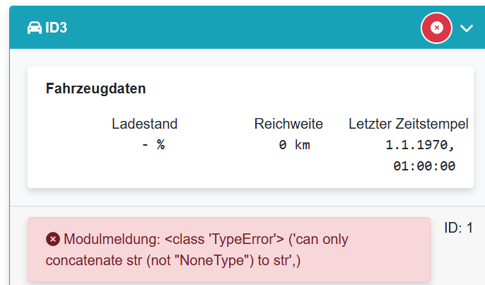

Guten Morgen Zusammen,
auch bei mir kein VWid SOC in der OpenWB, sowohl ID3 als auch E-Up.
In der "Volkswagen App" alles OK und auch auf der Webseite.
Stand 2.1.9-Alpha.3 2025-11-27 07:52:56 +0100 [95ee667cb]
Gruß Frank
Gruß Frank
- VWid-SOC Fehlermeldung.png (22.04 KiB) 988 mal betrachtet
- VWid-SOC 2025-11-27.png (15.82 KiB) 989 mal betrachtet

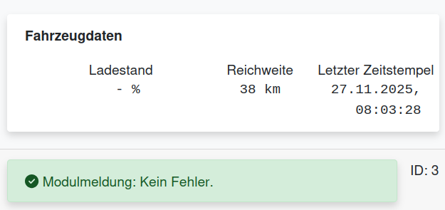

Bei mir sind Log und Anzeige nicht synchon:
SOC-Log:
Anzeige:
Und nein, der Wagen wurde nicht bewegt...
bye
TW
SOC-Log:
2025-11-27 08:03:26,021 - {modules.vehicles.vwid.libvwid:1224} - {WARNING:fetch soc_ev3} - Tokens have expired. Try to fetch new tokens
2025-11-27 08:03:27,438 - {modules.vehicles.vwid.soc:20} - {INFO:fetch soc_ev3} - Result: soc=89, range=38.0@2025-11-26T19:40:39
TW
rleidner
- Beiträge: 1566
- Has thanked: 108 times
- Been thanked: 222 times
Re: SOC: VWID
Da hat die openwb "entschieden", dass der vom VW-Server gelieferte timestamp nicht neuer als der vorhandene ist.Thomas aus W hat geschrieben: Do Nov 27, 2025 9:18 am Bei mir sind Log und Anzeige nicht synchon:
SOC-Log:Code: Alles auswählen
2025-11-27 08:03:26,021 - {modules.vehicles.vwid.libvwid:1224} - {WARNING:fetch soc_ev3} - Tokens have expired. Try to fetch new tokens 2025-11-27 08:03:27,438 - {modules.vehicles.vwid.soc:20} - {INFO:fetch soc_ev3} - Result: soc=89, range=38.0@2025-11-26T19:40:39
Was passiert, wenn Du den SoC manuell abrufst (Desktop->Kreispfeil)?
Falls das nichts bringt, in der Volkswagen App in Einstellungen "Jetzt synchronisieren" durchführen, en paar Minuten warten und dann noch mal den Kreispfeil.

Re: SOC: VWID
Jetzt ist der SOC wieder da.rleidner hat geschrieben: Do Nov 27, 2025 9:32 am in der Volkswagen App in Einstellungen "Jetzt synchronisieren" durchführen, en paar Minuten warten und dann noch mal den Kreispfeil.
bye
TW

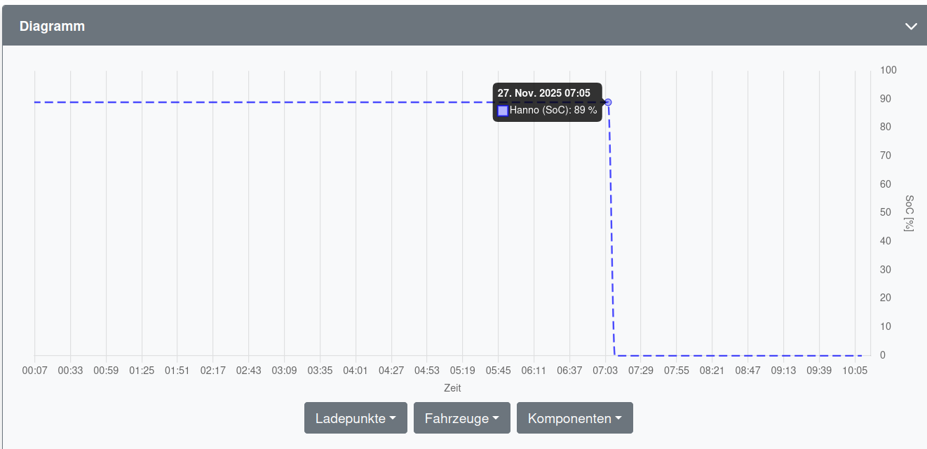

Re: SOC: VWID
Also bei mir ist der SOC seit heute morgen wieder auf 0. Ich hatte ja gestern die neue libvwid eingespielt.
Auch das "Jetzt synchronisieren" brachte keine Änderung.
2025-11-27 07:01:35,515 - {modules.vehicles.vwid.libvwid:698} - {WARNING:fetch soc_ev0} - Failed to find next redirect location
2025-11-27 07:01:35,525 - {modules.vehicles.vwid.libvwid:823} - {ERROR:fetch soc_ev0} - Login failed: Redirect error
2025-11-27 07:01:35,537 - {modules.vehicles.vwid.libvwid:1019} - {WARNING:fetch soc_ev0} - Login for VW account failed!
2025-11-27 07:01:36,859 - {modules.vehicles.vwid.libvwid:698} - {WARNING:fetch soc_ev0} - Failed to find next redirect location
2025-11-27 07:01:36,864 - {modules.vehicles.vwid.libvwid:823} - {ERROR:fetch soc_ev0} - Login failed: Redirect error
2025-11-27 07:01:46,891 - {modules.vehicles.vwid.libvwid:698} - {WARNING:fetch soc_ev0} - Failed to find next redirect location
2025-11-27 07:01:46,899 - {modules.vehicles.vwid.libvwid:823} - {ERROR:fetch soc_ev0} - Login failed: Redirect error
2025-11-27 07:01:48,210 - {modules.vehicles.vwid.libvwid:698} - {WARNING:fetch soc_ev0} - Failed to find next redirect location
2025-11-27 07:01:48,214 - {modules.vehicles.vwid.libvwid:823} - {ERROR:fetch soc_ev0} - Login failed: Redirect error
2025-11-27 07:55:29,807 - {modules.vehicles.vwid.libvwid:1224} - {WARNING:fetch soc_ev0} - Tokens have expired. Try to fetch new tokens
2025-11-27 10:55:59,396 - {modules.vehicles.vwid.libvwid:1224} - {WARNING:fetch soc_ev0} - Tokens have expired. Try to fetch new tokens
könntest du die aktuelle libvwid.py hier mal anhängen, nur um sicher zu gehen, dass ich die richtige habe...rleidner

Re: SOC: VWID
Seltsam, die redirect Meldungen sehen seltsam aus - da geht das Login schief, evtl. mal user und passwort prüfen.jonas1611 hat geschrieben: Do Nov 27, 2025 11:22 am Also bei mir ist der SOC seit heute morgen wieder auf 0. Ich hatte ja gestern die neue libvwid eingespielt.
Auch das "Jetzt synchronisieren" brachte keine Änderung.könntest du die aktuelle libvwid.py hier mal anhängen, nur um sicher zu gehen, dass ich die richtige habe...rleidner
Token expired sehe ich hier auch.
Deine libvwid.py ist schon richtig mit 56KB, ich hatte gestern dummerweise noch auf die alte Version gesehen.
