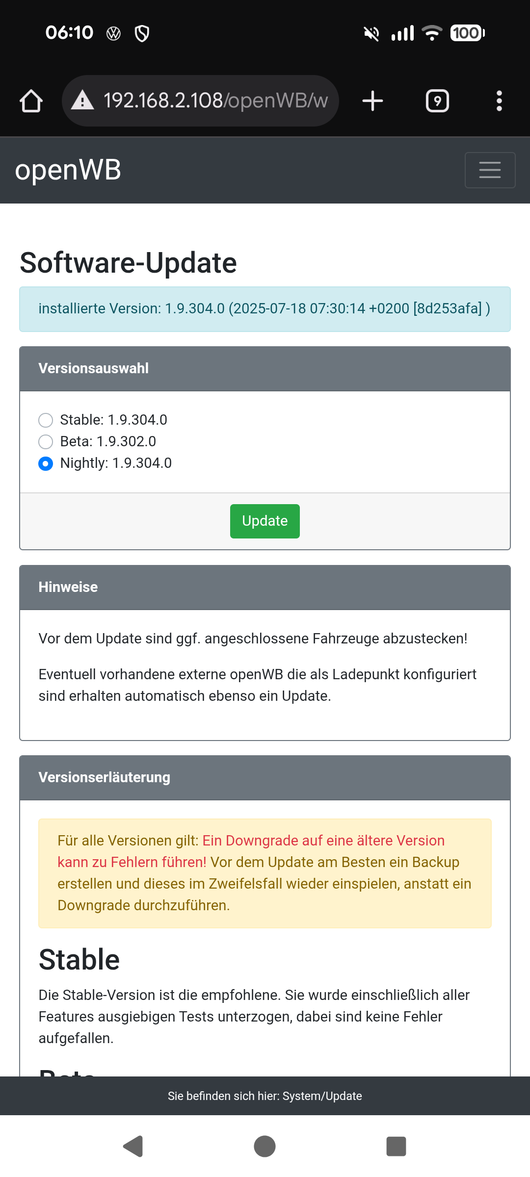

Es gibt wohl schon ein neues nightly Update? Bei mir wird das 1.9.304.0 vom Juli als aktuellste Version angezeigt. Die ist installiert. Gibt es eine neue Version und wenn ja, wieso wird sie mir nicht angezeigt?

Kilian83 hat geschrieben: Mo Dez 01, 2025 5:13 am Es gibt wohl schon ein neues nightly Update? Bei mir wird das 1.9.304.0 vom Juli als aktuellste Version angezeigt. Die ist installiert. Gibt es eine neue Version und wenn ja, wieso wird sie mir nicht angezeigt?
VG Kilian Bild
OpenWB 1.9 wird nicht mehr weiterentwickelt und es gibt keinen kostenlosen Support mehr, daher ist das der letzte Stand und es wird dafür auch nichts weiter mehr geben.
Umstieg auf 2.x wird empfohlen.

Beiträge: 181
Registriert: Fr Nov 13, 2020 6:28 pm
Has thanked: 3 times
Re: Support: EVCC
Beitrag von Kilian83 »
Ahh OK das ging an mir vorbei, sorry. Wie kann ich auf 2.x umsteigen? VG Kilian
