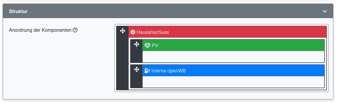

Wie sieht die Struktur im Lastmanagement aus?
grünesgras
Beiträge: 24
Registriert: Fr Aug 20, 2021 3:13 pm
Re: Keine Regelung mehr beim PV-Laden
Beitrag von grünesgras »
ziemlich übersichtlich ;)

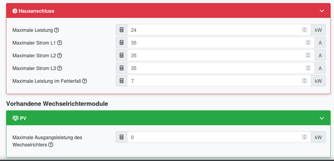

die Konfig ist "Standard"
Screenshot at 2025-12-04 09-39-54.png (49.88 KiB) 1449 mal betrachtet

Die Regelgeschwindigkeit hat unter 1.9 den Aufruf von regel.sh per Eintrag in die crontab beeinflusst. Wird unter SW2 nicht viel anders sein. Wenn das Timing des Aufrufs des Regelalgorithmus - also auslesen aller Beteiligten, berechnen der Regelwerte und dann steuern des Ladepunkts - unter 1.9 die Lösung brachte, hattest Du ein Timingproblem. Und wenn sich an der Umgebung beim Wechsel auf SW2 nichts geändert hat, hast Du das da auch weiterhin. Vor allem muss es ein fettes sein, denn wenn der Unterschied von 10s auf 20s den Unterschied zwischen "funktioniert" und "klappt nicht" macht, ist das deutlich aus dem Millisekundenbereich raus.
Und nein, Ab- und Anstecken hilft beim zentralen Aufruf des Regelalgorithmus nichts. Das ist halt zentral und nicht von einem zu regelnden Mitspieler abhängig. Vor allem, weil es unter SW2 ja beliebig viele Ladepunkte gibt.
Das mit der Struktur ist ein guter Tip, weil das ja zu SW2 dazu gekommen ist. Passt aber nicht zu deiner Beobachtung, dass da Werte nur beim Ladevorgang falsch werden.
