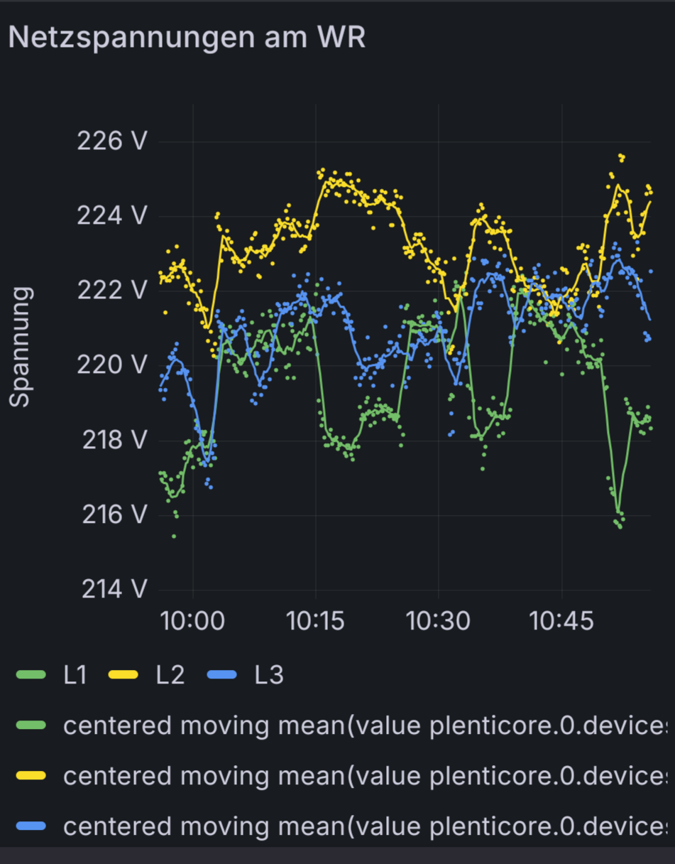

Es ist auch ganz aufschlussreich, sich die Verkäufe der Spannungen anzusehen, um ein Gefühl für die möglichen Schwankungen der Leistung bei gleichem Strom zu bekommen (hier ohne Ladung):
