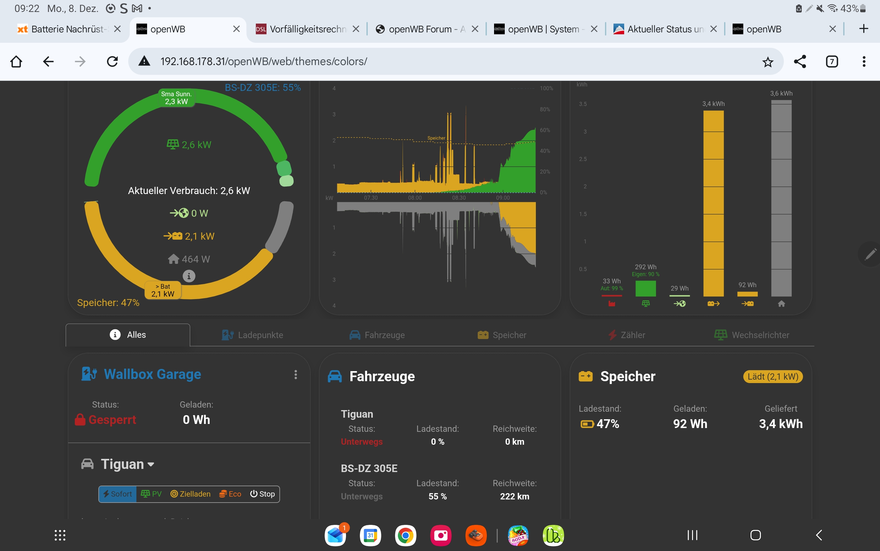

Jetzt, komischerweise wird der Ladestand angezeigt. Mal sehen wie es nachher ist, wenn ich ihn zum Laden einstecke.
(671.12 KiB) Noch nie heruntergeladen
