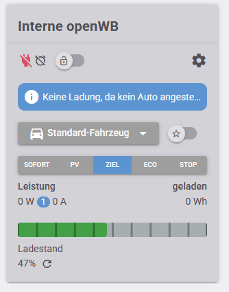

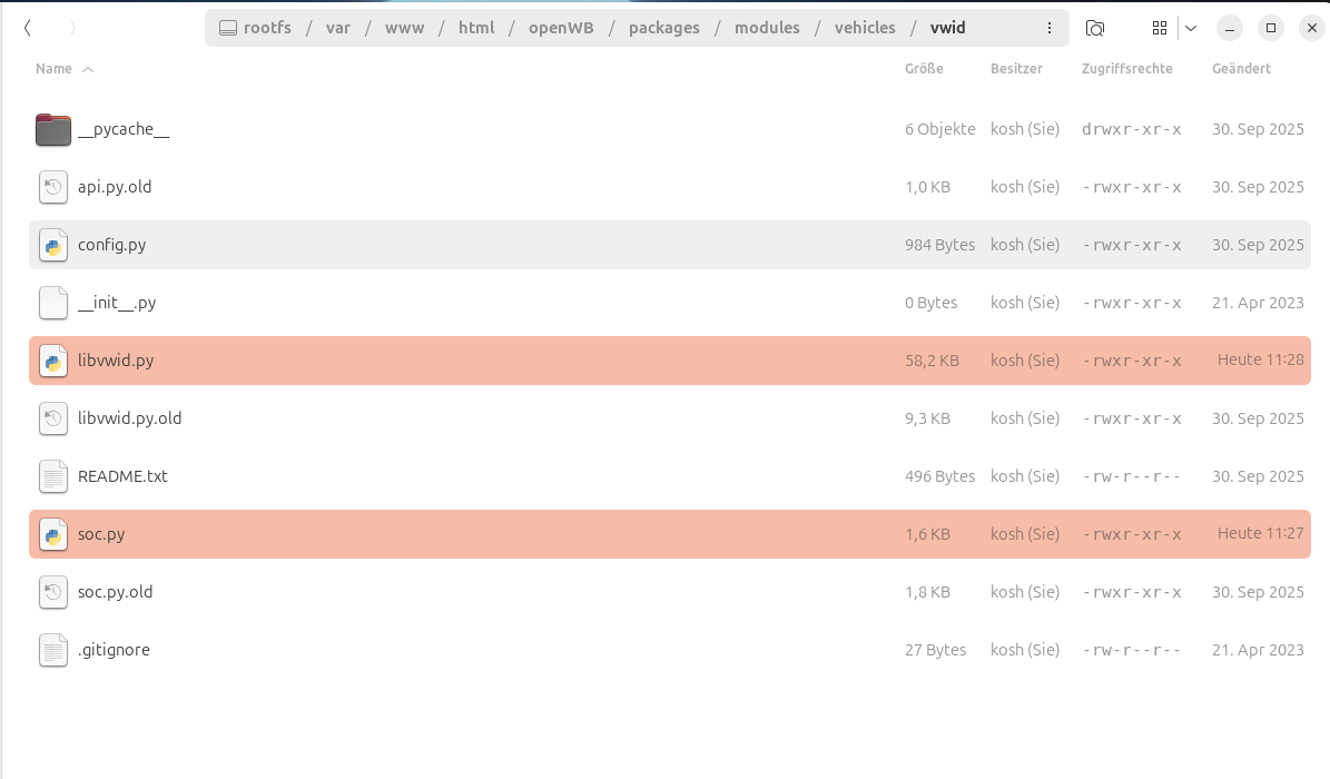

also hier mal die Anleitung für Dummis wie mich, wenn ihr im realease bleiben wollt.
1) https://github.com/openWB/core/blob/mas ... cles/vwid/
Holt euch da die beiden Dateien: soc.py und libvwid.py
2) Fahr den Pi in der WB runter und steckt die SD-Karte in einen Rechner, der ext4-Partitionen lesen kann. Das kann ein Linux oder Mac sein. Oder ihr macht euch einen bootbaren USB-Stick mit Ubuntu, Debian oder ein altes Knoppix.
3) auf der SD-Karte bewegt ihr euch in den Ordner /rootfs/var/www/html/openWB/packages/modules/vehicles/vwid/
4) Wer auf Nummer sicher gehen will, macht von den beiden Dateien soc.py und libvwid.py eine Kopie im gleichen Ordner und benennt diese nach name.old um. Dann habt ihr ne Sicherungskopie, falls ihr zurück wollt.
5) Damit ihr mit neuen Dateien keine zusätzlichen Schritte mit der Rechteverwaltung habt, offnet die soc.py auf der SD-Karte mit einem Text-Editor. Das selbe macht ihr mit der soc.py, die ihr aus dem GIT gedownlodet habt. Löscht den Inhalt der soc.py auf der SD-Karte und kopiert den Inhalt der gedownloadeten soc.py in die soc.py auf der SD-Karte. -> Speichern
6) Das gleich nochmal für die libvwid.py
7) Datenträger auswerfen und wieder in die OpenWB einlegen - Mit Sicherung-aus-an neu booten und das System funktioniert.
