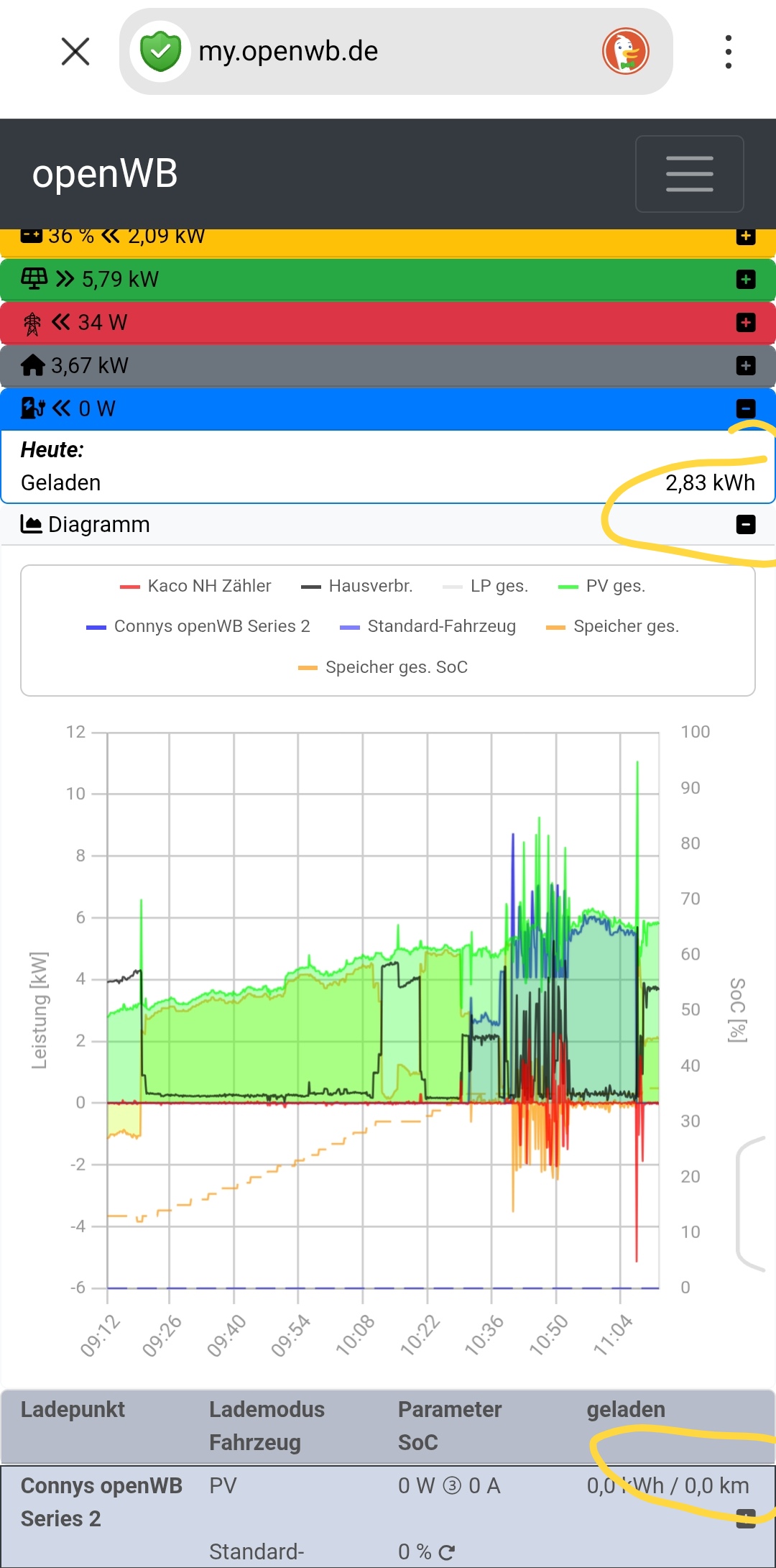

Bei fehlen seit Ende November die Angaben der geladenen Menge/Reichweite und das Ladeprotokoll hat keine Einträge trotz nahezu täglichem Laden.
Bin nach max. 2 Tagen jeweils auf der neusten Version.
