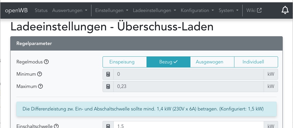

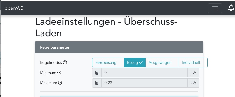

So hab's ich's mal nachgestellt:
a) Für den Menübalken ausreichen breites Fenster:
b) und schmaler:
Ist das das von Dir beobachtete Problem? Falls ja, ist es wohl gelöst. 2025-12-04 09:36:49 +0100 [f221bd03e]

Gero hat geschrieben: Mi Dez 10, 2025 9:13 am So hab's ich's mal nachgestellt:
b) und schmaler:
Ich habe es in der App und am Browser (jeweils Handy) immer noch bei 2025-12-08 09:35:24 +0100 [74823e631]
In allen anderen Masken ist der Direktzugriff vorhanden...

Mathias-oWB hat geschrieben: Mi Dez 10, 2025 9:58 am
b) und schmaler:
Autsch - sehe gerade, dass ich auf der Seite nach rechts scrollen kann und es dann da ist, sorry.
Allerdings werden alle Seiten mit Ausnahme "Überschussladen" korrekt umgebrochen und passen auf einen Screen (2.400*1.080er Auflösung) im Hochformat
