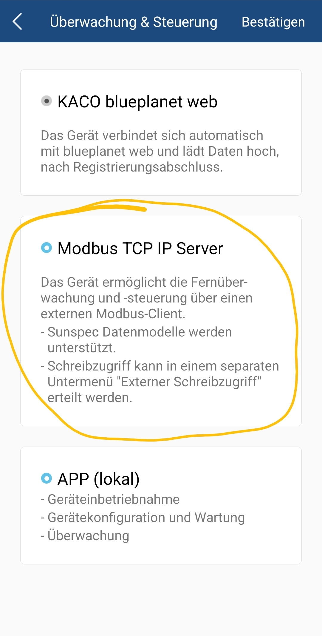

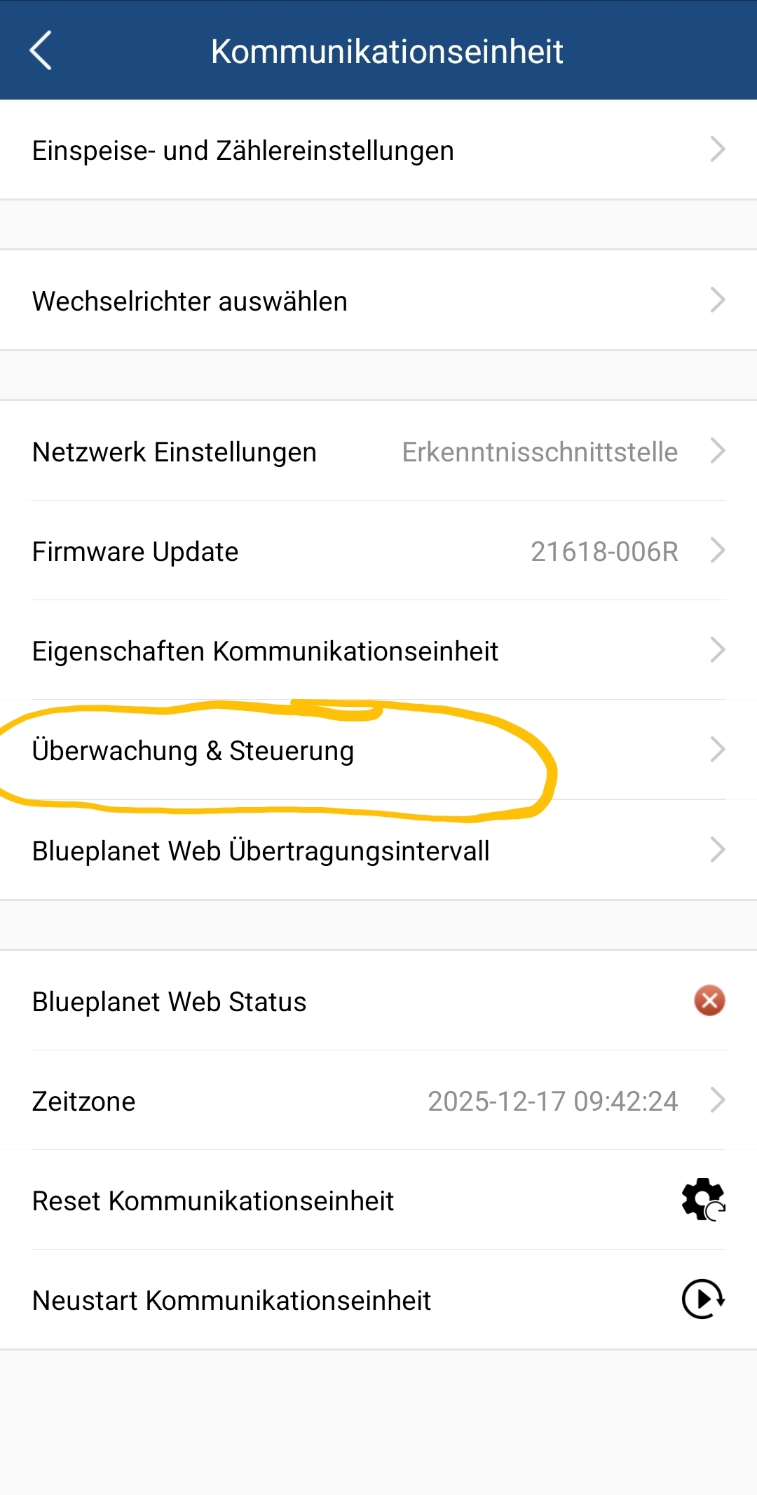

Re: PV Modul erstellt: KACO blueplanet TL3 Wechselrichter
Bei mir funktioniert es über über WLAN tadellos mit dem Wechselrichter Kaco NX3.
Man muss allerdings beachten, dass man sich zuvor auf dem Wechselrichter mit Hilfe der Kaco App einloggt und unter dem Menüpunkt "Überwachung und Steuerung" von "Kaco blueplanet web" umstellt auf "Modbus TCP IP Server" (siehe Screenshots).
- (391.82 KiB) Noch nie heruntergeladen
- (279.27 KiB) Noch nie heruntergeladen
Gruß e-upBJ2013
