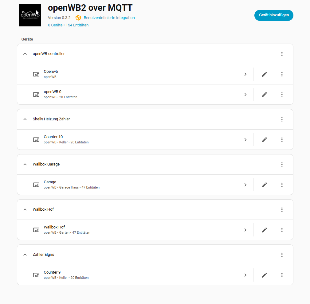

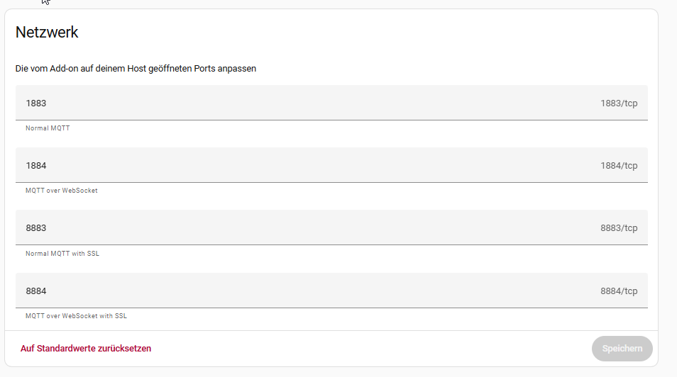

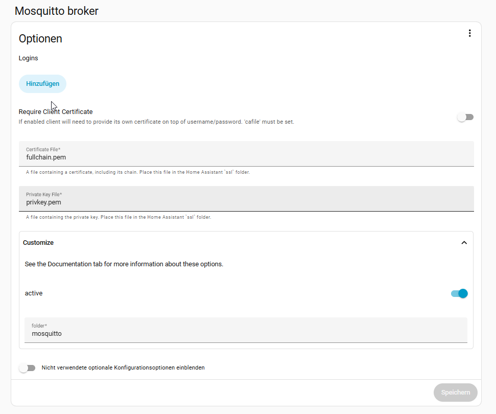

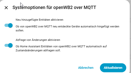

Also ich habe keine besonderen Einstellungen im MQTT gesetzt.
Nutze das Addon Mosquitto MQTT Broker und eben die Openwb2mqtt Integration.
Einstellungen sind wie folgt:

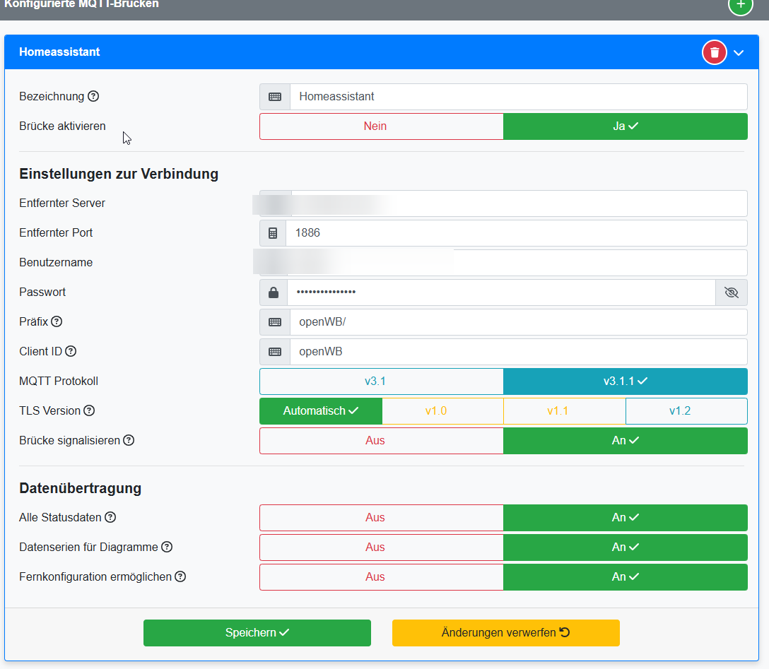

Auf der Openwb habe ich die Brücke wie folgt konfiguriert:
Keine weiteren Einträge oder Flags über yaml.
Gibts daran irgendetwas auszusetzen oder hast Du ne Idee, was ich korrogieren / optimieren kann?
Vielen Dank !
Beiträge: 4360
Has thanked: 28 times
Been thanked: 202 times
Re: Regelmäßiger Reboot möglich?
Sorry, da muss jemand helfen, der HA nutzt. Das Konstrukt mit der Brücke von openWB aus sieht mir aber irgendwie falsch aus. Hatte gehofft, dass Du irgendwo "clean session" in HA konfigurieren kannst.
