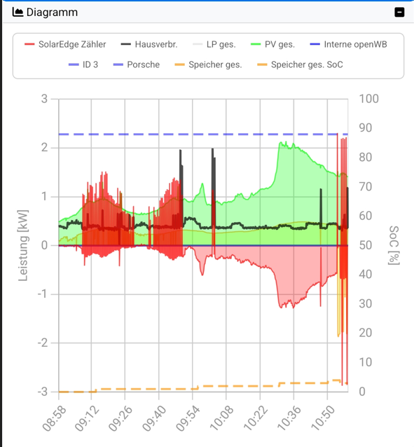

es hat etwas länger gedauert, aber ich hatte gerade ein anderes Thema... heute wieder probiert den ACThor vor der OpenWB Regel zu lassen, was aber immer zu 3kW Peaks führt und keine saubere Regelung:
Screenshot 2025-12-16 195754.png (124.29 KiB) 4295 mal betrachtet
1. Welchen Softwarestand hat deine openWB? 2.9.1-Beta 1 0c157d846
2. Was hast du denn eingestellt in Samrthome 2.0? analog der openWB Youttube tutorial
3. Funktioniert die Regelung des Heizstabs "standalone", also ohne Ansteuerung durch openWB? ziel ist hier ansteuerung über openWB.. standalone geht er top
4. Logs bitte:
https://paste.openwb.de/T11TRJqrvsLIevh
https://paste.openwb.de/liunaLdYKrticW3
-> Die ganzen Peaks zwischen 09:10 - 09:50 und nochmal kurz vor 11 Uhr.... er es regelt hier leider nichts aus....

Wenn das Problem offensichtlich noch besteht und du Hilfe benötigst , warum beantwortest du nicht die obigen Fragen?

Die Logs scheinen erst nach 18 Uhr anzufangen, während das Problem ja wohl zwischen 9 und 10 Uhr auftrat. Da bräuchte man also wohl eher Logs vom Ereigniszeitpunkt.
