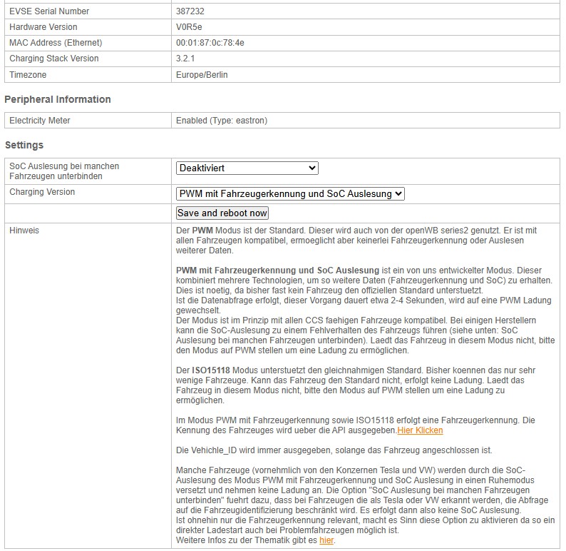

Ich bräuchte bitte eure Hilfe. Ich hatte es schon mal geschafft, den SoC unseres Ioniq i5 über unsere OpenWB Pro auszulesen. Jetzt geht das irgendwie nicht mehr, bzw. die Integration in die OpenWB scheitert meines Erachtens. Was habe ich gemacht:
  • Ich habe in der Pro "PWM mit Fahrzeugerkennung und SoC-Auslesung" aktiviert.

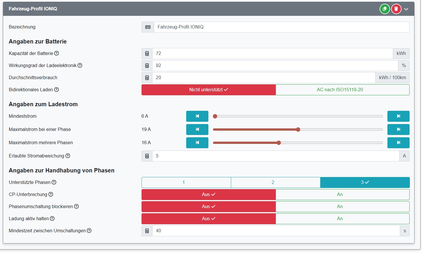

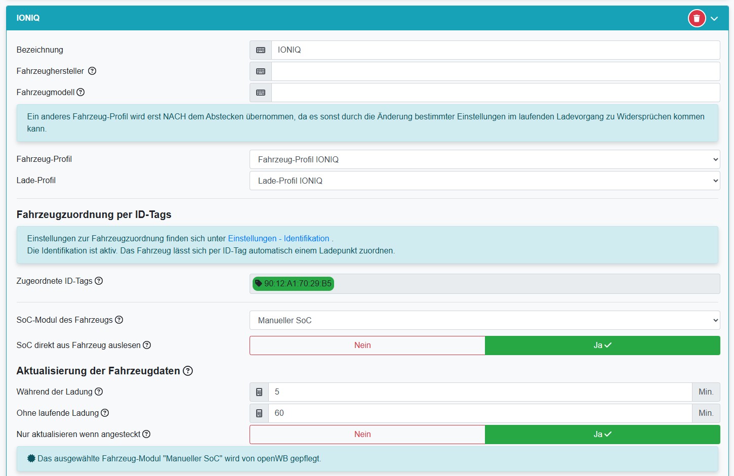

  • In der OpenWB habe ich im Fahrzeug "Manuallen Soc" ausgewählt, inkl. der Option "SoC direkt aus Fahrzeug auslesen".
  • Als ID-Tag habe ich die Mac-Adresse des I5 hinterlegt.
Software ist bei OpenWB auf Beta 3, bei OpenWB Pro gerade erst aktualisiert.
Wenn ich anstecke, erscheint das richtige Auto am Ladepunkt. Allerdings aktualisiert der SoC nicht. Ich kann ihn nur händisch ändern.
Ich habe mir daraufhin den aktuellen Output der API der OpenWB Pro angesehen, siehe unten: Hier wird der SoC durchaus richtig angezeigt, ebenso die Mac. Stutzig machen mich aber hier gleich die ersten beiden Zeilen: Das Datum ist doch komplett falsch. Kann das der Grund sein, warum der ja richtig ausgelesene SoC nicht übernommen wird? Und wenn "ja", wie ändere ich die Uhrzeit auf einer Pro?

Update in der Pro hatte ich auch in der OpenWB selbst angestoßen. Bin mir nicht sicher, was hier wirklich die Software-Version in der Anzeige ist. In der Charging Stack Version steht 3.2.1.
Die Einstellungen habe ich alle auch so vorgenommen. Zusätzlich habe ich auch noch die Identifikation aktiviert. In der OpenWB wird auch das richtige Fahrzeugprofil angezeigt, da steht dann "Ioniq". Nachtrag: Die Identifikation klappt auch: Sobald ich den Kona statt des I5 anstecke, wird auch das richtige Fahrzeugprofil verwendet. Auch in der API wird der dann richtige SoC angezeigt, hier aber dann aufgrund einer anderen SoC-Auslese-Konfiguration richtigerweise nicht übernommen.
Passt das mit dem Timestamp? Der zeigt ja als SoC-Auslesezeit das Jahr 2022 an. Oder lese ich das falsch?

Aktualisierungsintervall passt? Habe bei mir 5min und nur wenn geladen wird eingestellt. Direktauslesung / manueller SoC stimmen.

Eigentlich wüsste ich nicht, was ich anders einstellen müsstet. Vielleicht habt ihr eine Info für mich? Es hatte ja schon einmal ganz zu Beginn der Unterstützung geklappt...
Und der Fehler liegt auch eher in der OpenWB, da die API der OpenWB Pro ja durchaus einen sinnvollen SoC anzeigt. Das Auslesen scheint zu klappen.
