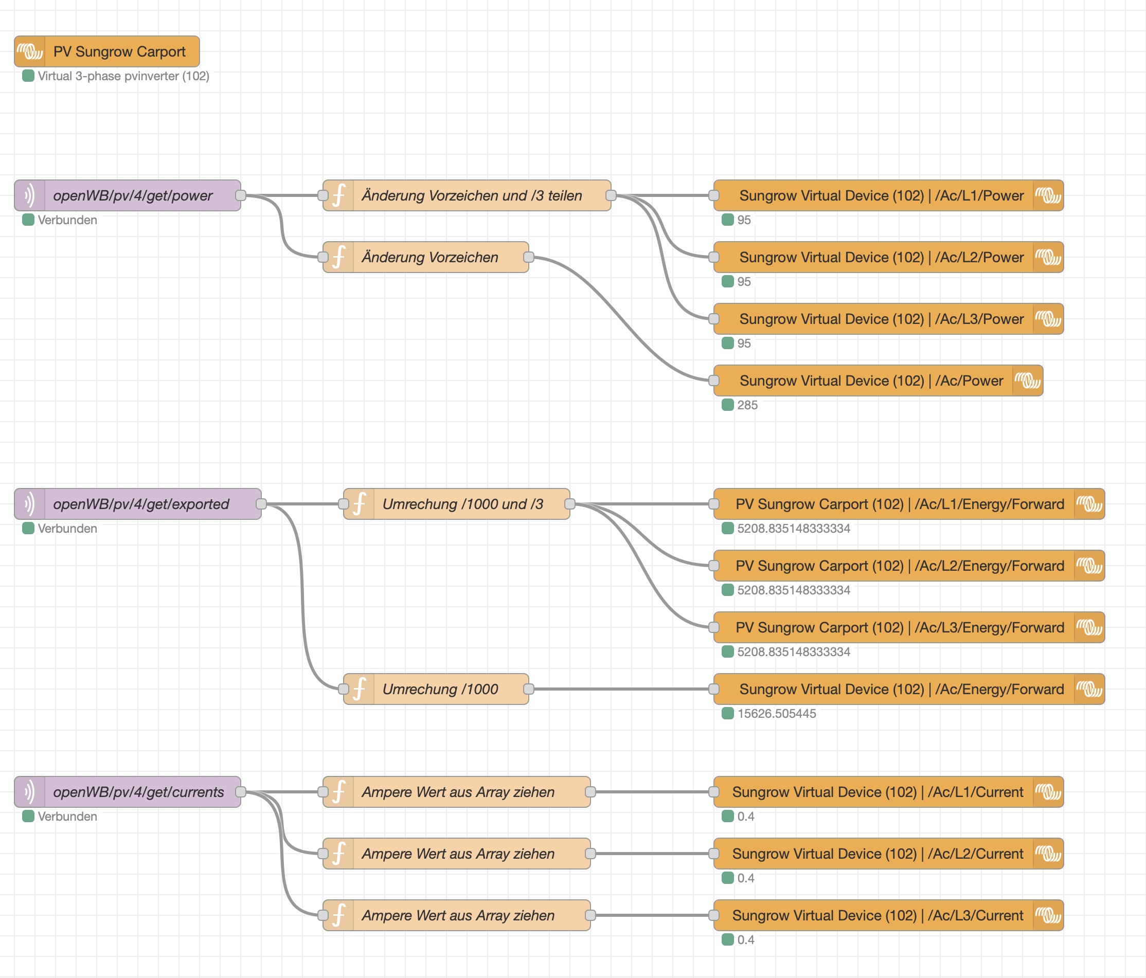

Nach meinem Verständnis dürfte der Smart Meter nicht notwendig sein. Aktuell ist es so (und so würde ich es auch gern beibehalten), dass alle Geräte ausschließlich mit openWB verbunden sind. Wenn andere Dienste wie Home Assistant oder eben VRM Daten benötigen, erhalten sie diese von openWB.
Im VRM mache ich z. B. meine AC-PV-Wechselrichter über Node-RED als virtuelle Geräte bekannt (offizieller Weg von Victron – Beispiel siehe Anhang). Grundsätzlich müsste Victron damit doch alle notwendigen Informationen haben, damit ESS sowie die Stromflussdarstellung im VRM korrekt funktionieren.
