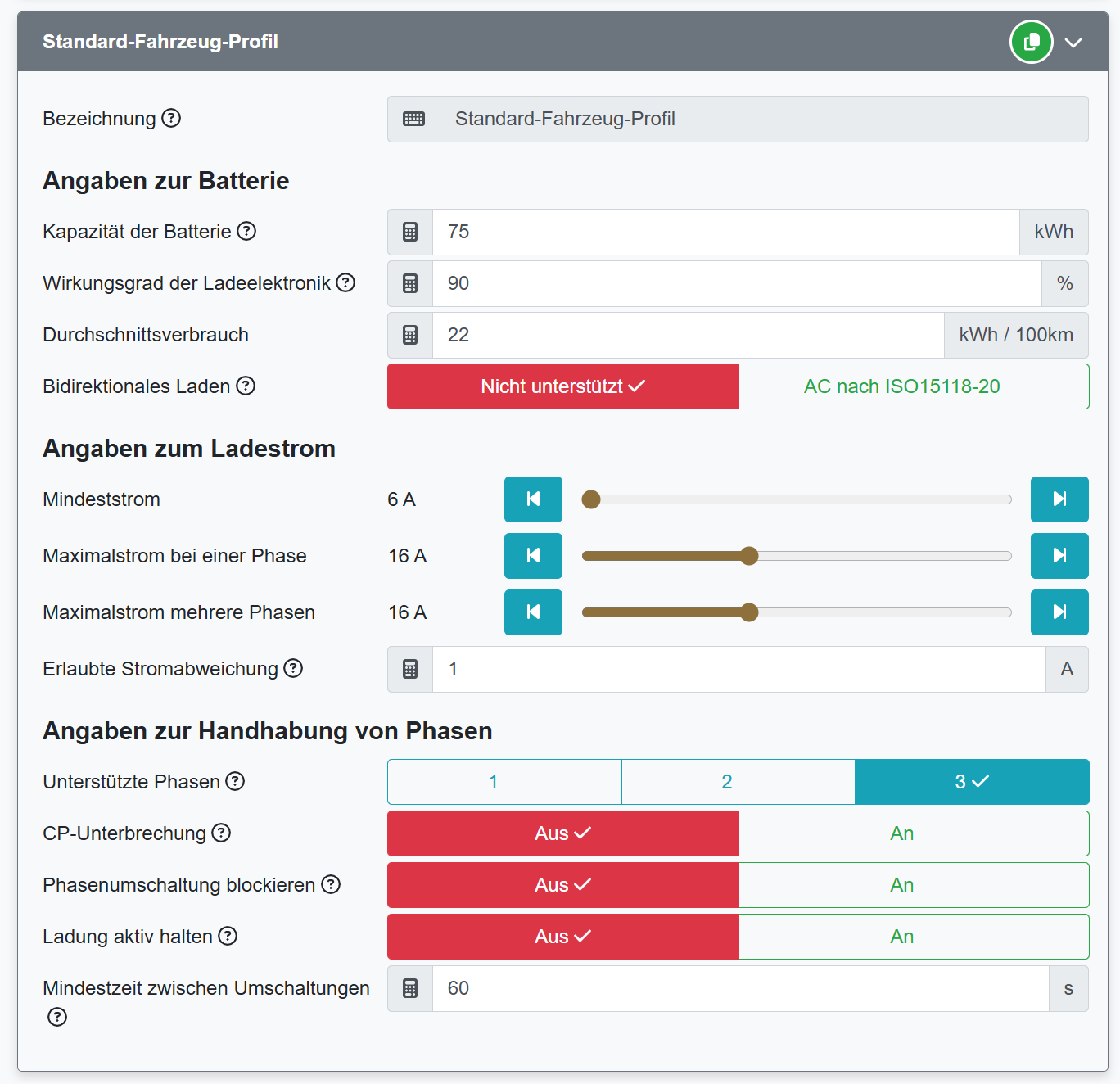

Meinst du die CP-Unterbrechung?
Die steht nach wie vor im Fahrzeug-Profil. Hier ein Bsp. aus 2.1.9-akt. master.

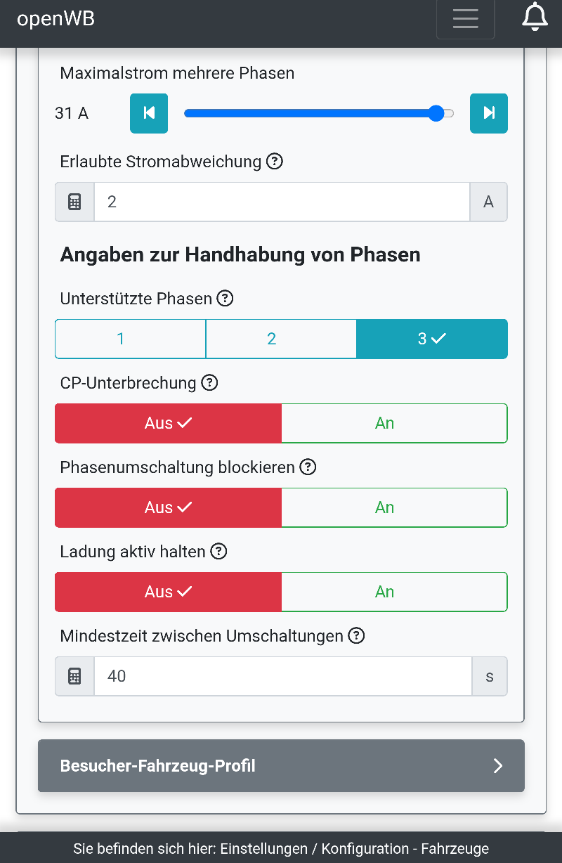

aiole hat geschrieben: Do Jan 01, 2026 4:09 pm Meinst du die CP-Unterbrechung?
es gab bis 2.1.8 noch zusätzlich "Dauer bei Phasenumschaltung" wie in diesem Post ersichtlich: viewtopic.php?p=135844#p135844 (ich hab leider keinen eigenen Screenshot parat).
Bei mir (2.1.9 b3) fehlt nun die Einstellung "Dauer bei Phasenumschaltung":
Screenshot 2026-01-01 owb.png (152.29 KiB) 679 mal betrachtet
Ich werde testen, ob die Umschaltung mit der CP-Unterbrechung auch funktioniert.
Habe mich nur gewundert, dass die Einstellung verschwunden ist, und auch keine Doku dazu gefunden.
