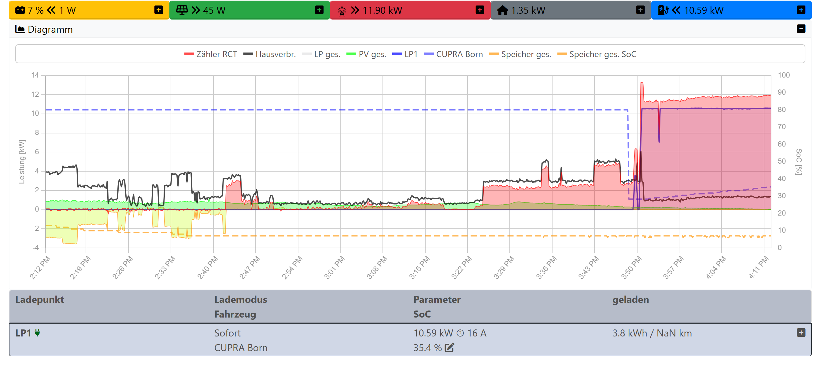

Ich habe festgestellt, dass das Sofort-Laden zunächst in 1p beginnt und dann erst auf 3p umschaltet:
(256.04 KiB) Noch nie heruntergeladen
https://paste.openwb.de/TRrDCRnOD3sVteR
- Die openWB stand auf PV (mit unzureichend Überschuss)
- dann wurde das Auto angesteckt
- dann wurde auf Sofort-Laden umgestellt, welches in 1p begann
--> Es wäre sinnvoll in solchen Situationen, gleich in 3p loszuladen.

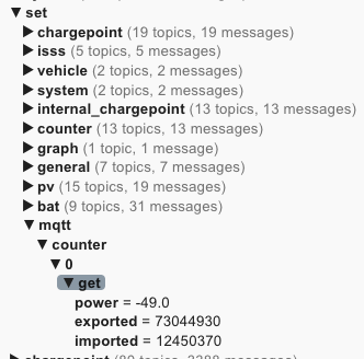

bei der Umstellung von 2.1.7.5 auf beta 2.1.9.3 werden alle mqtt topic angemeckert ca 400?
und auf die Verwendung der neuen hingewiesen
wenn ich darauf umstelle erfolgt kein internes Update der Werte mit den alten Topics schon
hier das Beispiel mit counter Power (ist bei den anderen Werten auch so)
Wert kommt auf neues Topic
Bildschirmfoto 2026-01-03 um 14.20.59.png (34.97 KiB) 660 mal betrachtet
keine Auswirkung auf den Counter
