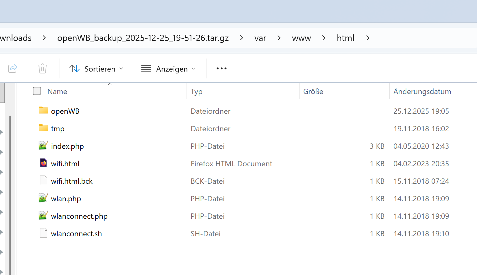

Da in Version 2 die Einstellungen aus 1.9 nicht übernommen werden können, stellt sich für mich die Frage, ob sich die bisherigen Einstellungen zumindest aus dem vorhandenen Backup einsehen lassen.
Die Backup-Datei enthält offenbar den kompletten Webserver (/var/www/html/).
Wo genau sind darin die relevanten Konfigurationsdateien abgelegt?
Besonders wichtig wären für mich die SmartHome-Einstellungen.

Jetzt noch zu deiner Frage: die smarthome-Konfiguration liegt im mosquitto. Der schreibt seinen Inhalt bestimmt irgendwo ins filesystem. Da musst du kucken, de Topics heissen bei 1.9 und 2.x gleich. Die Komponenten an sich musst du eh neu einrichten.

Re: Backup aus Weboberfläche, Einstellungen einsehen
Ja, da hast du natürlich recht!
Die openWB schaltet den Heizstab ab wenn nicht genügend Überschuss vorhanden ist.
Ich habe im Verzeichnis openWB eine Datei "smarthome.ini" gefunden.
Da stehen die Einstellungen der einzelnen Smarhome Geräte in Klartext drin.
