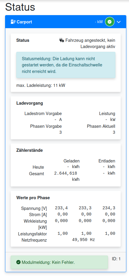

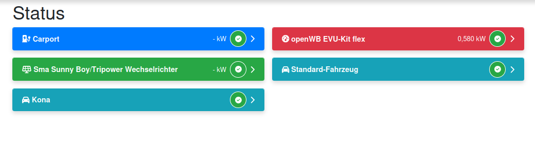

Gero hat geschrieben: Mo Jan 12, 2026 10:14 pm Was sagt denn die Statusseite?
Da steht kein Text, der auf einen Fehler hinweisen könnte. Alle Module sind grün.
In den Modulen steht: Modulmeldung: Kein Fehler.
Hab jetzt allerdings auch kein Fzg angesteckt - könnte das morgen nochmal checken...

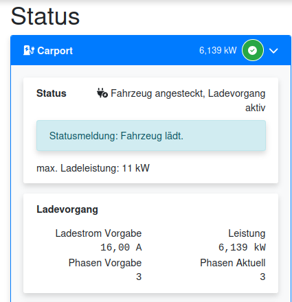

Hab jetzt mal Sofort-Laden eingeschaltet bis 90% im EV.
Lädt mit max. 16A :x

Beiträge: 5168
Has thanked: 74 times
Been thanked: 375 times
Re: nur 6 KW Ladeleistung bei 3Ph. und 16 A ??
Angeboten werden 16A. Also ist softwareseitig alles OK.
Nun liegt's entweder auf der Autoseite oder an der Hardware. Im unteren Teil des Status-Bilds - also dem Teil, den Du abgeschnitten hast - stehen die aktuellen Messwerte, wie sich die 6,139kW zusammensetzen. Vielleicht ist ja der Zähler kaputt oder nicht alle Kabel angeschlossen?

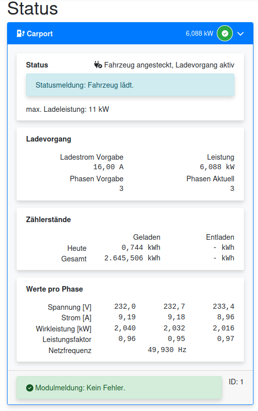

Hab nochmal den Kona kurz mit "sofort" geladen...
Bei Werte pro Phase stehen nur 2 kW je Phase :roll:
3,5 kW waren es bisher.
Kann es sein, dass die Begrenzung, die man auf 16A stehen lassen soll, falsch ist?
Grüße
Jörg
Beiträge: 10238
Has thanked: 170 times
Been thanked: 399 times
openWB gibt 16A vor, das Fahrzeug nimmt sich aber nur 10.
Ist eine Begrenzung im Fahrzeug aktiv?
In der App?
Bei Hyundai kann man Fahrzeugintern reduzieren.
