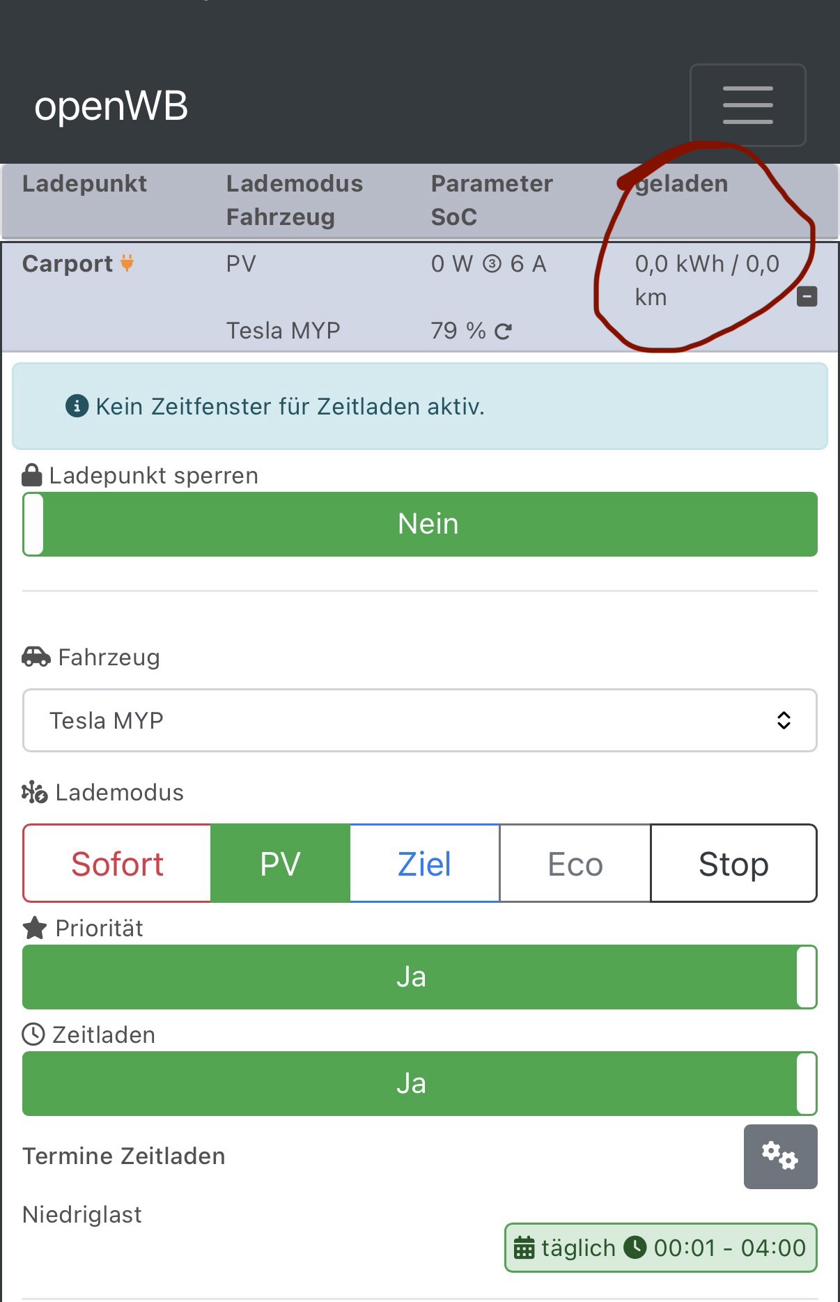

Sollte nicht in den Bereich des Ladepunkt in der Oberfläche die geladenen kWh angezeigt werden?
Wenn per PV geladen wir, ist das so. Aber wenn per Zeitplan im PV Modus in der Nacht geladen wird, dann fehlt diese Info. Im zu sehenden Zeitplan wurden letzte Nacht ca 16,5kWh geladen.

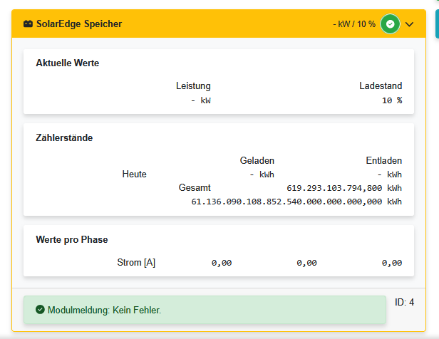

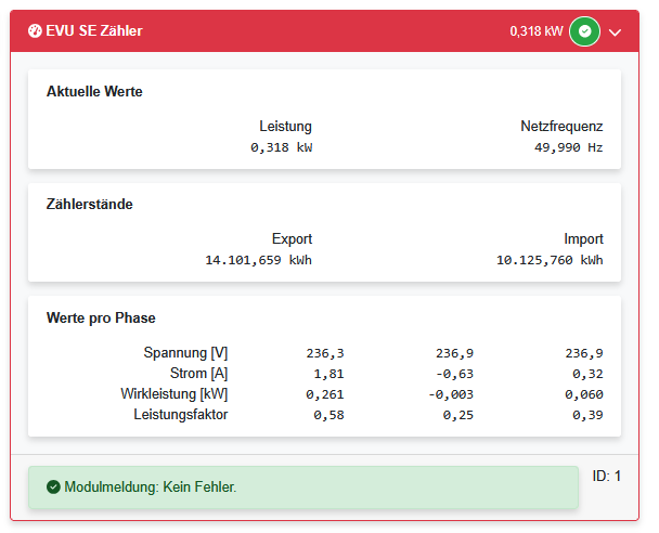

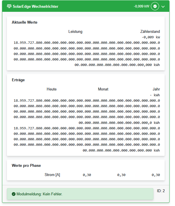

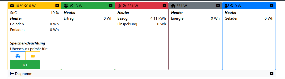

Bei mir werden seit gestern die Energiewerte von PV, Speicher und Hausverbrauch nicht mehr angezeigt.
Unter den Statuswerten erscheinen astronomisch hohe Werte,
https://paste.openwb.de/czpG8vGKDVr46ri
