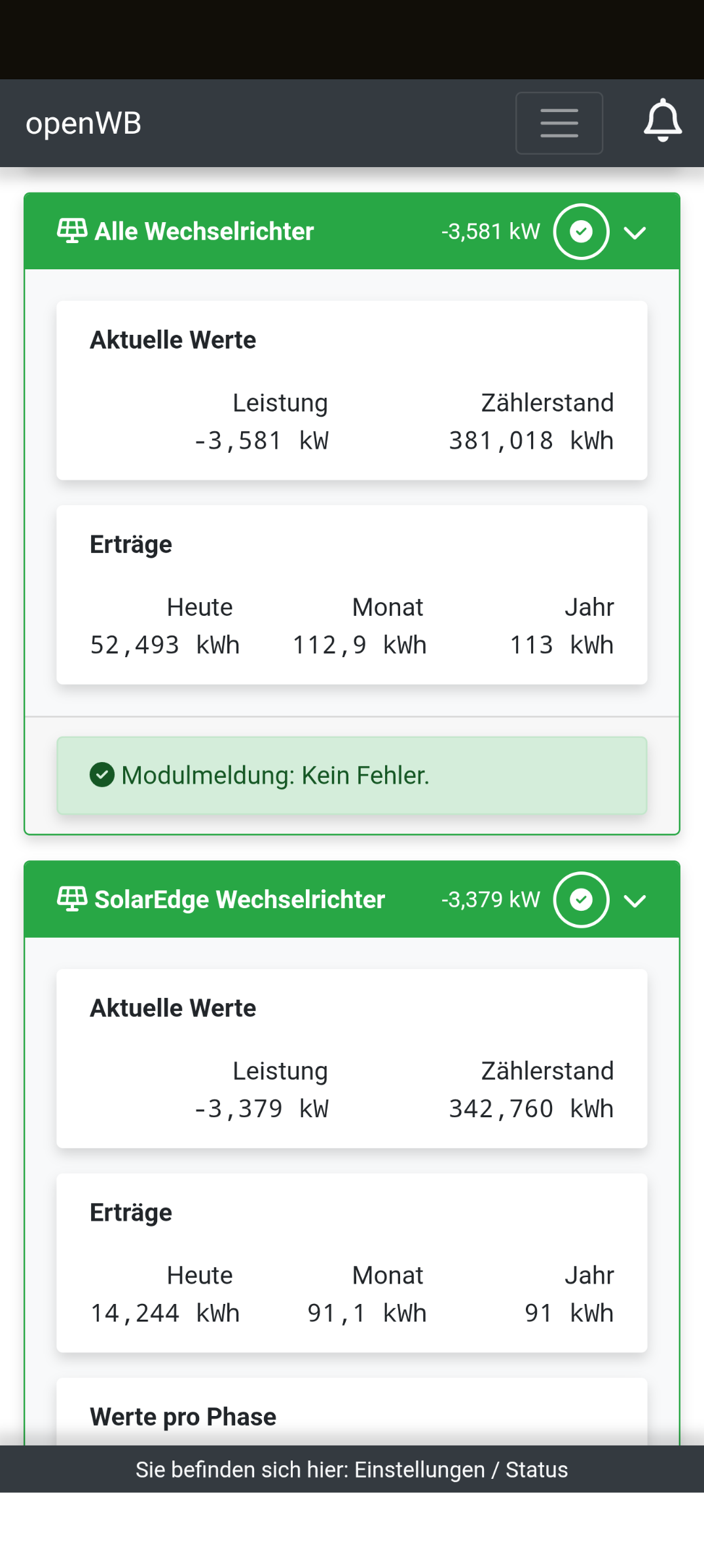

Ihaglc hat geschrieben: Mi Jan 14, 2026 9:41 am Bei mir werden seit gestern die Energiewerte von PV, Speicher und Hausverbrauch nicht mehr angezeigt.
Unter den Statuswerten erscheinen astronomisch hohe Werte,
https://paste.openwb.de/czpG8vGKDVr46ri
Ist das von mir angeschnittene Thema.
SolarEdge Modbus Peaks.
Sei es Battery oder WR.
WR ist an sich gefixt.
Battery noch nicht.
Einzige Option für dich ist das komplette neu aufsetzen der Open WB, damit du alle Werte resettest.
Leider gibt es keine andere Option aktuell, diese Counter manuell auf 0 zu setzen.
Ja das Thema ist sehr ärgerlich, aber halt ein SE Thema.

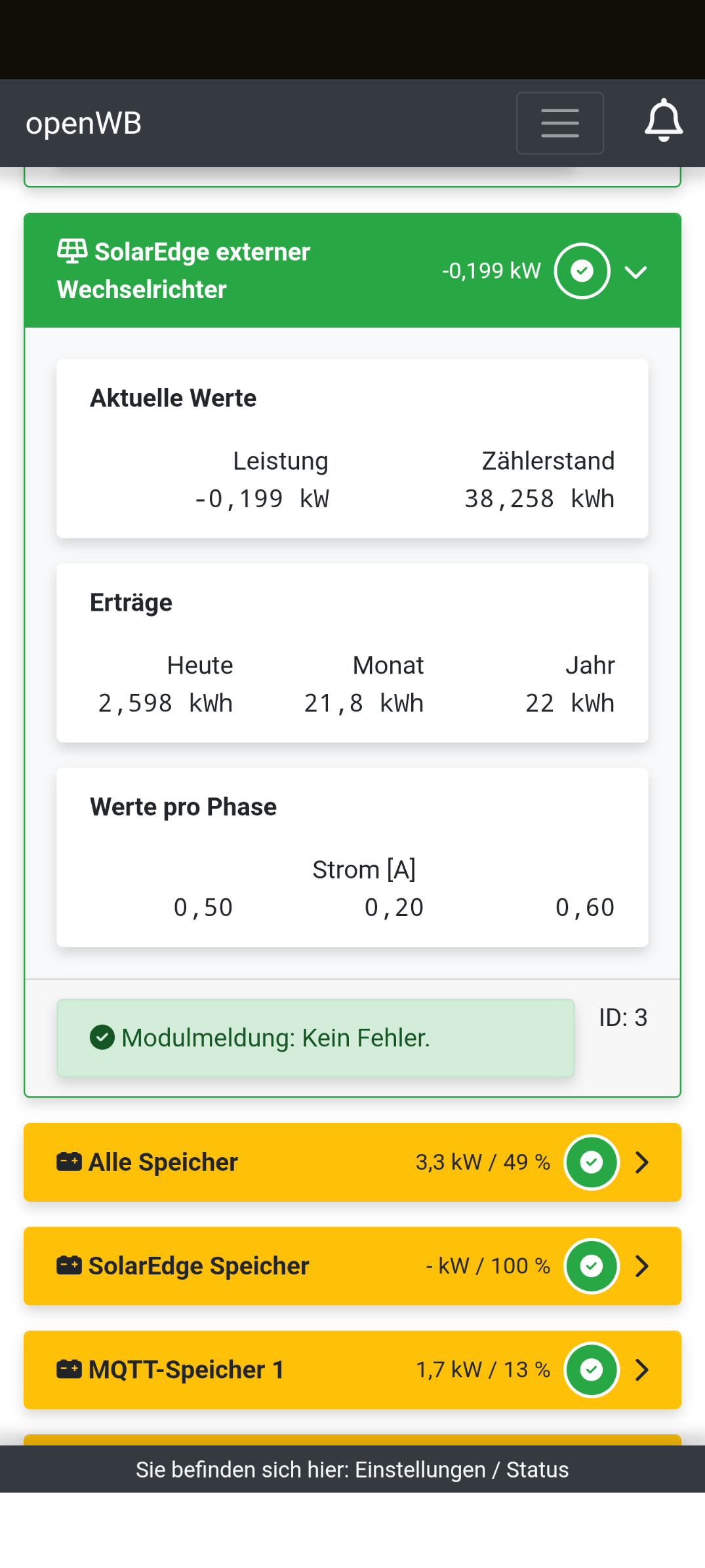

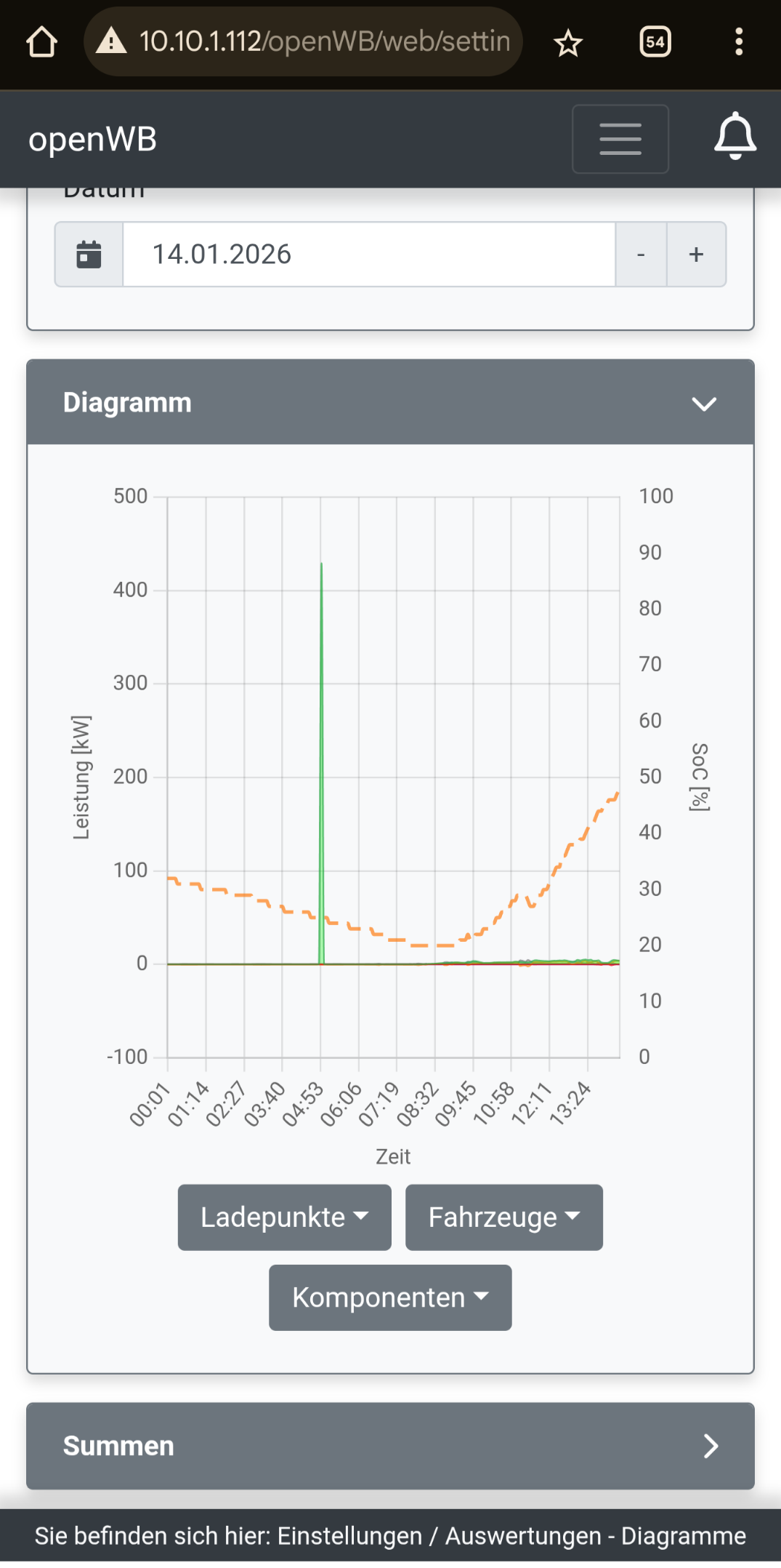

Heute Nacht hatte ich auch wieder einen seltsamen WR Peak, der eigentlich nicht mehr auftreten dürfte.
(232.11 KiB) Noch nie heruntergeladen
Der taucht nur in der Overall PV Produktion auf, aber nicht beim SE WR oder der externen Produktion.
(234.04 KiB) Noch nie heruntergeladen
(239.38 KiB) Noch nie heruntergeladen

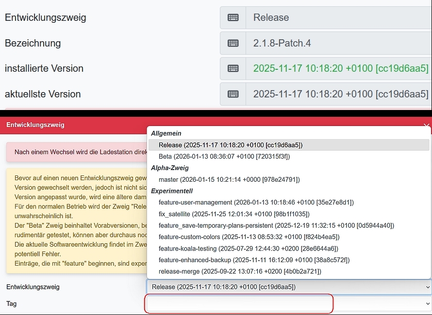

Mir wird das Update nicht angezeigt. Im Entwicklungszweig wird nur die Beta vom 13.01.2026 angezeigt. Kann es sein, weil der Tag leer ist?
seaspotter
Beiträge: 585
Has thanked: 140 times
Been thanked: 121 times
Re: Rückmeldungen 2.1.9 Release Candidate 1&2
Beitrag von seaspotter »
keepout hat geschrieben: Do Jan 15, 2026 12:22 pm Servus!
Der Release Candidate ist im Beta Zweig
