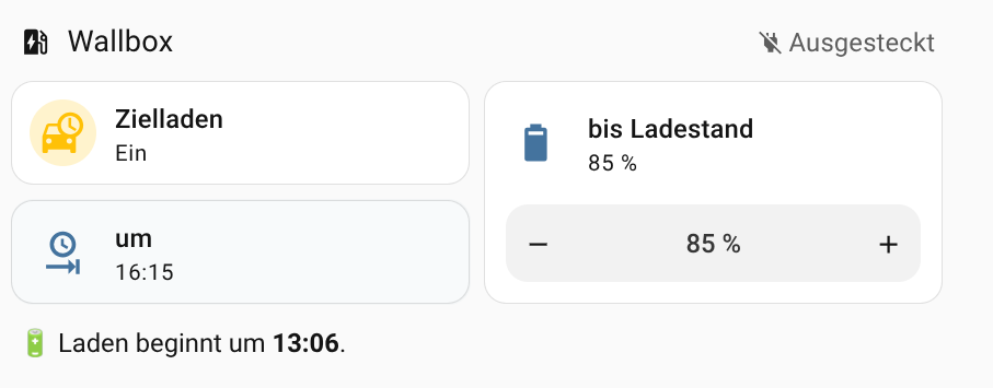

Hallo aiole, das finde ich nicht richtig. Zielladen ist ein Basis-Feature für alle, wenn man es entsprechend reduziert. Ich habe vor einem Monat die für uns notwendige UI der Wallbox im Home Assistant nachgebaut. Meine Frau nutzt zu 100% nur noch das, ich zu 95%. Zielladen habe ich dieses Wochenende ergänzt (es nutzt nicht das Zielladen der openwb sondern rechnet selbst).
Vielleicht hilft es, die UI funktioniert so:
  • Der täglich zu bedienende Teil besteht erstmal nur aus 2 Knöpfen "Zielladen" und "Max Leistung". Ansonsten gibt es noch paar Anzeigen. Die Box läuft sonst immer in PV-Laden und wird nach der Ladung dorthin zurückgesetzt.
    Screenshot 2026-01-26 07.33.01.png (18.63 KiB) 1365 mal betrachtet
  • Tippt man auf "Max Leistung", geht die Box auf Sofortladen. Tippt man auf "Zielladen", ändert sich die UI in diese:
    Screenshot 2026-01-26 07.37.40.png (30.18 KiB) 1365 mal betrachtet
  • Wenn die Ladung startet (egal ob manuell oder via Zielladen), ändert sich die UI erneut (gerade kein Screenshot möglich). Dort kann man den Ziel-SoC nachträglich verändern, sieht die Ladeleistung sowie die Uhrzeit, zu der der Ziel-SoC erreicht wird.
Wir sind sehr zufrieden damit.

Das ist doch ein schöner Praxisbericht, der auch zeigt, dass der kleine Ziellademodus, den ich oben skizziert habe, durchaus seine Freunde finden wird. Hier sogar in der reduzierten Form, dass Termine weiter als heute nicht eingegeben werden können. Dass PV der Ruhemodus ist, ist wohl von allen Besitzern einer PV-Anlage sonst auch so eingestellt.
Sofortladen wird mit zunehmender Verbreitung dynamischer Tarife weniger relevant werden, da man mit sofortigem Ladestart den billigen Strom nicht genutzt bekommt. Im Winter mag Eco ein passendrr Ersatz für das sommerliche PV-Laden sein, aber wenn der Strom halt nicht billigst wird, hangelt mal sich des Winters von Fahrt zu Fahrt. Dazu ist Zielladen unabdingbar und dementsprechend auch eine simple Eingabe des Ziels notwendig. Viertelstundenklicker und 10%-Sprünge beim SoC würde m.E. nach gut passen.
So gesehen spricht einiges dafür, den Ziellademodus zu erweitern: um eine möglichst simple Eingabe des nächsten Ladeziels und untendrunterliegendes „billigst-Laden“, sollte kein Ziel aktiv sein. Das ist glaube ich besser, als mehrere Kurzfrist-Termine möglich zu machen. Mehr als einen Termin oder Termine weiter in der Zukunft als heute oder morgen wird vermutlich keiner so recht nutzen. (Statt einer expliziten Auswahl könnte man die am heutigen Tag verganegenen Stunden ja als morgige interpretieren, damit man abends noch ein Ziel für den nächsten Tag definieren kann)
Die sonstigen Ladepläne mögen davon unabhängig bitte weiterhin funktionieren. Und vielleicht die Einmaltermine in der Vergangebheit beim reaktivieren nach einem Tag fragen lassen.
Das wäre für mich der perfekte Ziellademodus.

Die Bedienlogik von @gpr ist echt super - auch das hatten wir neulich schonmal irgendwo: Dass ein Modus wie "Sofortladen" einfach nur Strom abgibt, es sei denn, man stellt in einem Sub-Menü nochmals weitere Einstellungen ein. Und genauso könnte das ja auch für Zielladen gehen: Einfach nur angeklickt, wird mit den im Backend hinterlegten Einstellungen geladen, z.B. wenn man länger als 10 Sek. keine Eingabe vornimmt. Alternativ kann man Parameter wie Ziel-SoC / Ziel-Zeit einfach anpassen. Und dann im besten Fall auch noch auswählen, ob der Lademodus nach Abstecken erneut aktiviert werden soll oder nicht. Ggf. könnte mit einem Button / Häkchen auch die Einstellung im Backend mit den neuen Werten aktualisiert werden.
