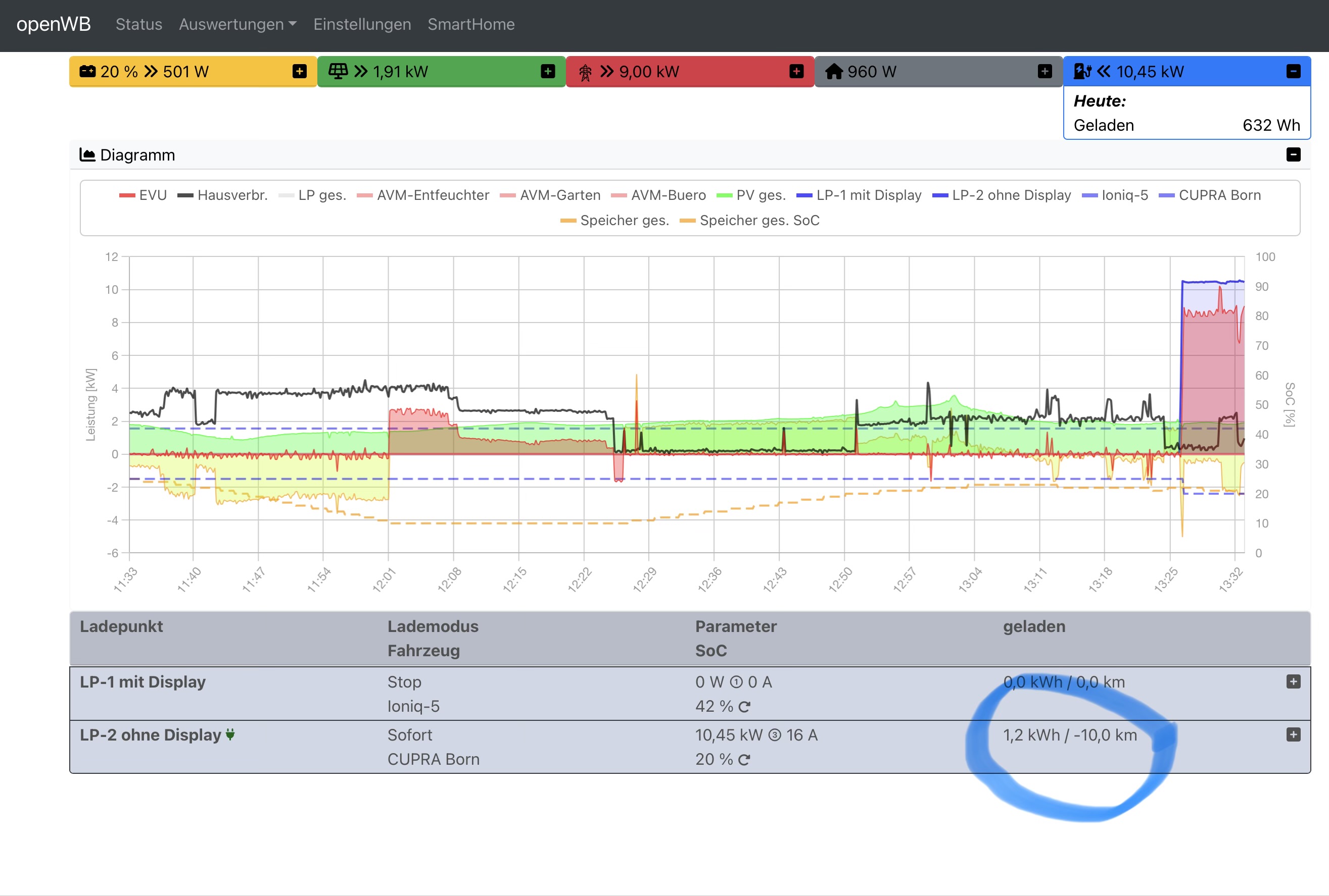

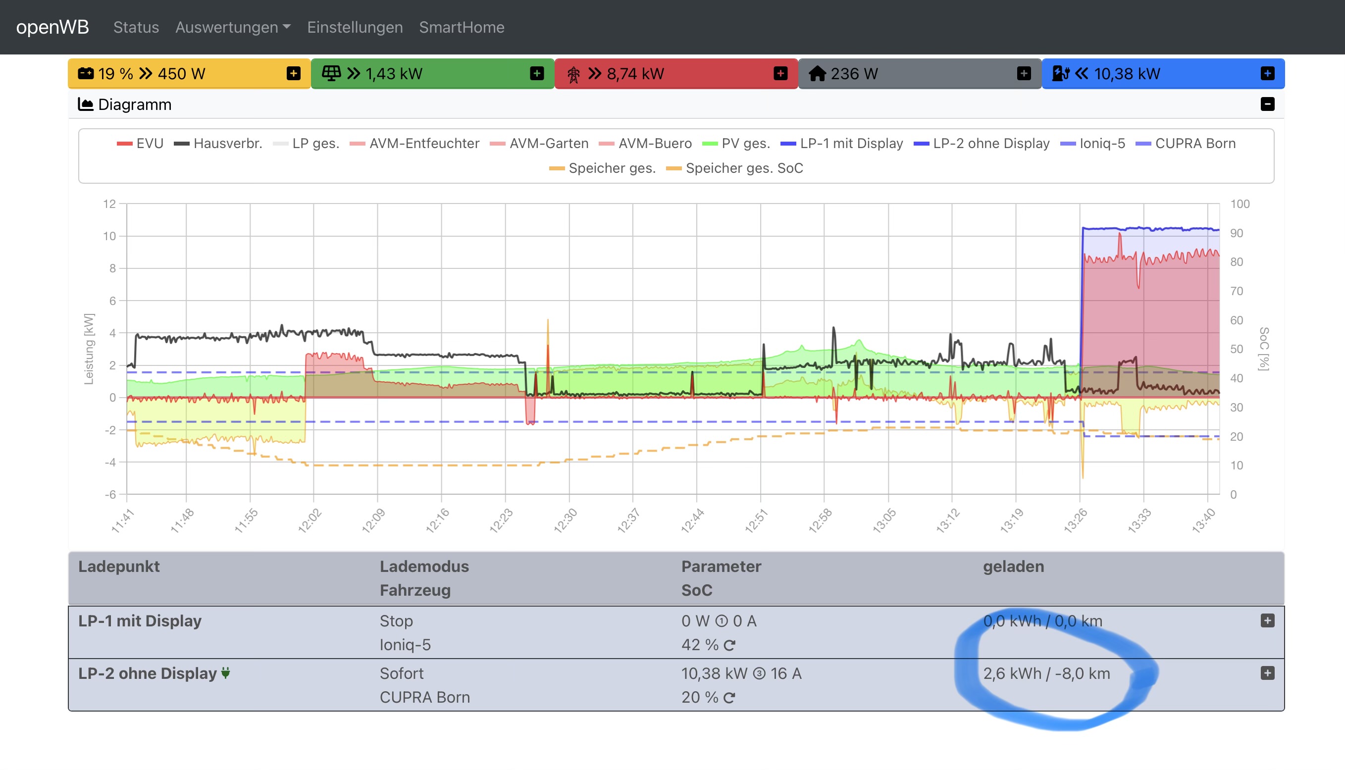

Hallo an die Runde,
scheint ein Bug zu sein, geladene Kilometer mit negativem Vorzeichen, siehe Screenshot.
Hans
Log.txt
(629.04 KiB) 306-mal heruntergeladen
(447.42 KiB) Noch nie heruntergeladen
(467.61 KiB) Noch nie heruntergeladen

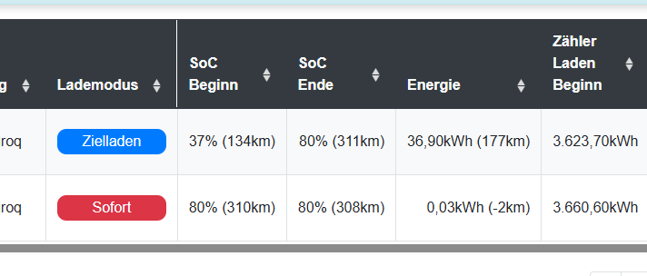

Beitrag von Eckhard »
Das Ladeprotokoll zeigt auch bei mir negative geladene Kilometer an, da kann aber die openWB nichts dafür, denn die Reichweite wird (bei mir) vom Fahrzeug bereitgestellt. Wenn die aus irgendwelchen Gründen während einer kurzen Ladung sinkt (z.B. durch Standheizung), entsteht dieser Eindruck.

Beiträge: 1775
Been thanked: 172 times
Re: Rückmeldungen 2.1.9 Release
Beitrag von LenaK »
Das Cupra-Modul liefert die Reichweite.
