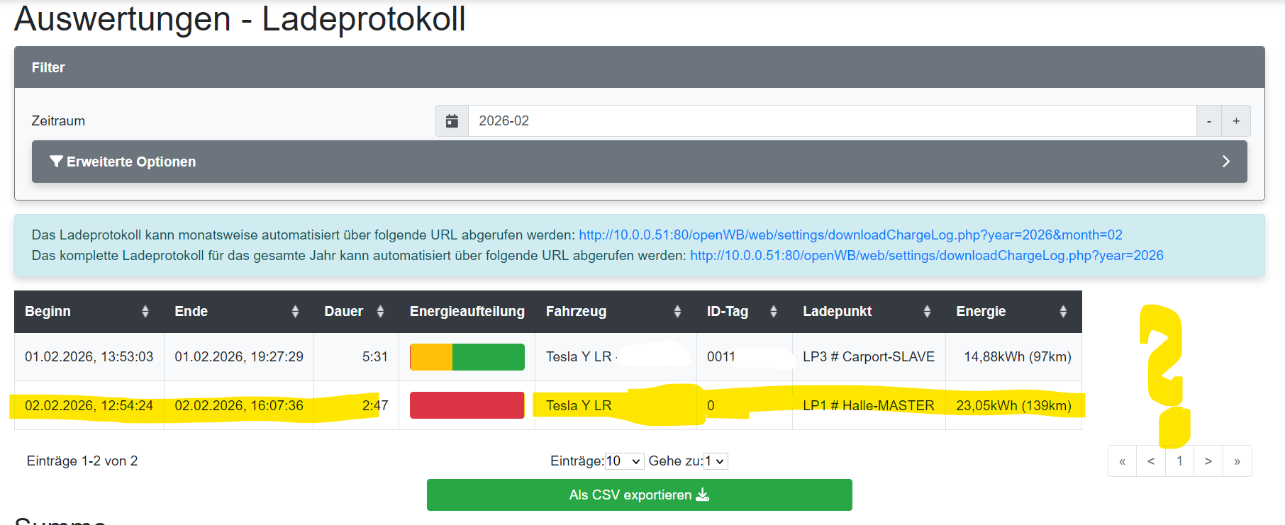

Hi, nach langer Zeit mal wieder mit PV laden können.
Aber seit dem 2.1.9 bzw. Patch, scheint etwas gewaltig im argen zu sein bei den Ladelogs...
Heute 100% mit PV geladen und er zeigt mir 100% Netzbezug. ?!
Einige Ladungen fehlten zwischenzeitlich auch im Log.
Und es dauert ewig, bis die Box das Ladelog überhaupt anzeigt....
Bin ich der einzige? Oder hat das sonst noch jemand?

E_Esteban hat geschrieben: Mo Feb 02, 2026 4:20 pm Hi, nach langer Zeit mal wieder mit PV laden können.
Version: 2026-01-30 11:50:41 +0100 [3e1c1b8b6]
Das es ewig dauert (mehrere Minuten), das habe ich tatsächlich auch seit einer der neueren Versionen.

E_Esteban hat geschrieben: Mo Feb 02, 2026 5:09 pm okay - ich bin nicht allein ;-)
Stimmt es denn inhaltlich ?
Das sieht soweit korrekt aus.
Schau mal in deinen OpenWB Status, nicht dass der PV Counter vollgelaufen ist, durch nen Modbus Peak wie bei SolarEdge oder so.
Denn dann kann nichts mehr in die Counter geschrieben werden und da konnte ich dann auch beobachten, dass alle weiteren Ladungen als reiner Netzbezug deklariert wurden.

E_Esteban
Beiträge: 86
Registriert: So Mär 21, 2021 6:57 am
Has thanked: 5 times
Been thanked: 5 times
Re: Rückmeldungen 2.1.9 Release
Beitrag von E_Esteban »
Unter Status sieht alles völlig okay aus. Keine Phantasiewerte o.ä. ....
