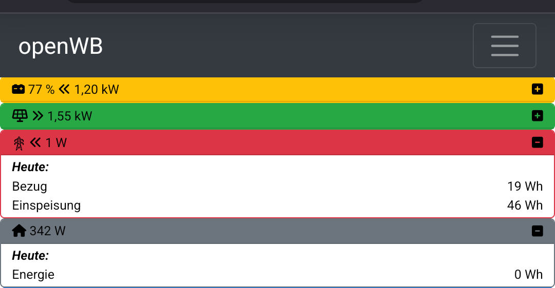

Ich hatte die Tage einen Stromausfall.
Danach hatte der Stromzähler auf einmal sehr große Werte in der openWB, und hat die Ein- und Ausgangsenergie nicht mehr gezählt.
Das konnte ich lösen, indem ich den Zähler gelöscht, und wieder neu hinzugefügt habe.
Allerdings wird der Hausverbrauch immer noch nicht gezählt.
Was kann ich dagegen tun?

Re: Hausverbrauch Energiezähler funktioniert nicht mehr
Ich habe mich an den openWB Support gewandt.
Dieser hat über die openWB Cloud den Hausverbrauch per Fernwartung zurück gesetzt.
Dankeschön an das Supportteam für die schnelle und unkomplizierte Lösung.
