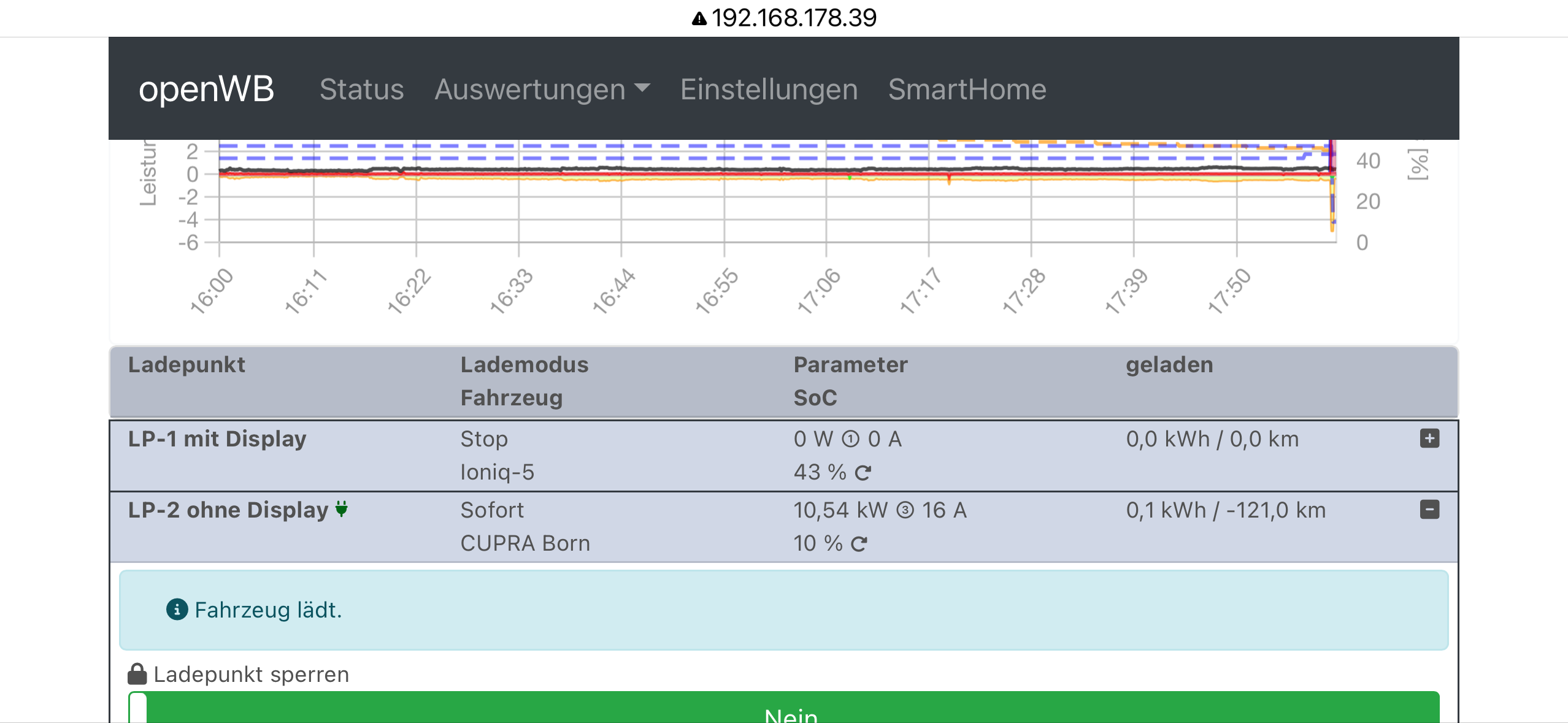

LenaK hat geschrieben: Mo Feb 02, 2026 8:49 am Das Cupra-Modul liefert die Reichweite.
mag sein, dass das CUPRA Modul die Reichweite angibt, aber das wird m. E. von openWB nicht korrekt verarbeitet. Ich denke es ist ein Timingproblem. Siehe ziemlich extremes Beispiel im Anhang.
(266.73 KiB) Noch nie heruntergeladen

HansR hat geschrieben: Do Feb 12, 2026 4:40 pm
Das musst du deinen Cupra fragen, warum die Reichweite so gefallen ist.

Re: Rückmeldungen 2.1.9 Release
Beitrag von rleidner »
Eckhard hat geschrieben: Fr Feb 13, 2026 5:25 pm
Die geladene Reichweite stammt m.W. nicht vom Fahrzeug sondern wird mit Hilfe der Daten im jeweiligen Fahrzeugprofil berechnet (Kapazität der Batterie, Wirkungsgrad der Ladeelektronik, Durchschnittsverbrauch). Ich würde dort mal nachsehen.
Mein CUPRA hat mir leider nicht geantwortet… :D :lol:
Spaß beiseite, ich bin nach wie vor der Meinung, das ist ein Timimgproblem. Vermutung, es wird angesteckt, der noch nicht aktualisierte SoC wird abgefragt und bei der nächsten SoC Abfrage wird der richtige (niedrigere SoC nach der Fahrt) ermittelt. Und der ist dann niedriger und damit wird die negative galadene KM Reichweite angezeigt.
Werde beim nächsten Mal das Log posten.
