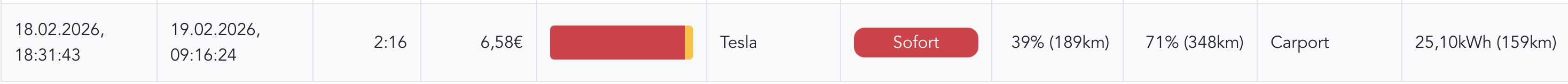

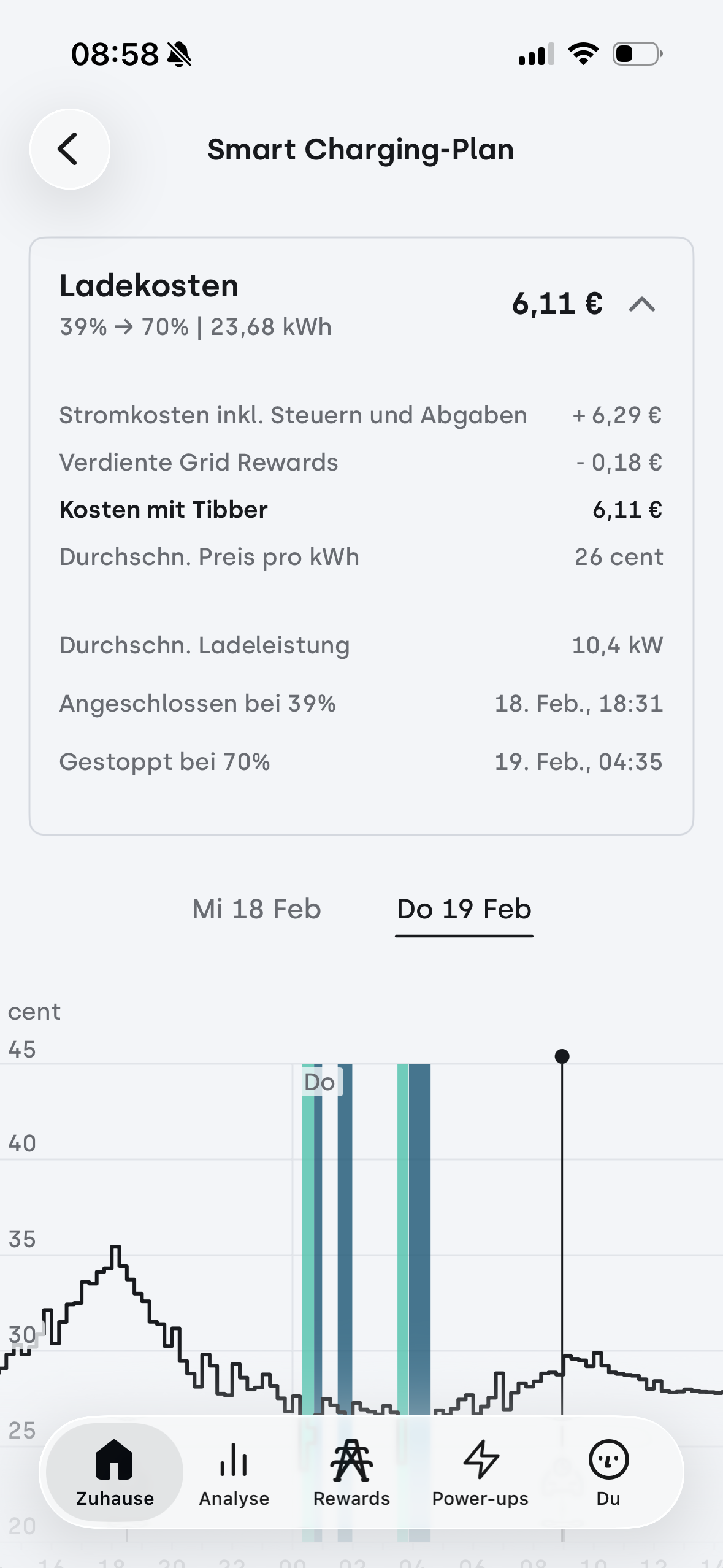

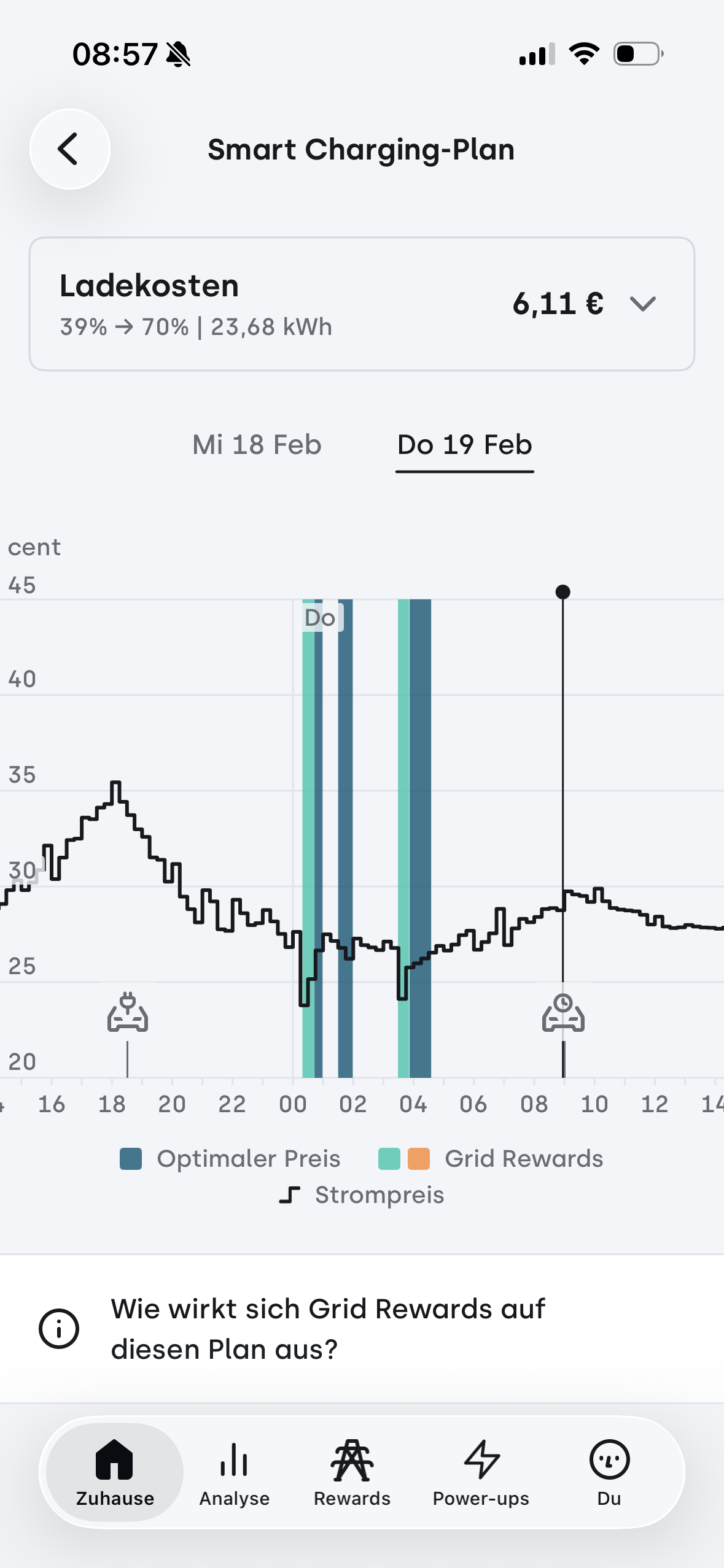

Update mit ersten Erfahrungen zur aktuellen Konstellation
Ich habe die openWB auf Sofortladen gestellt und gestern in Tibber das Zielladen für heute 9 Uhr aktiviert.
In der Auswertung ist zu sehen, dass in zwei kurzen Zeitfenstern Grid Rewards aktiviert wurde.
Das bedeutet: Hätte ich keinen Ladeplan hinterlegt, hätte das Fahrzeug in diesen Zeiträumen ebenfalls kurz geladen – allein dadurch, dass es angesteckt war. Soweit so gut.
Dabei sind mir aktuell drei Probleme in der Kombination aufgefallen:
1. Protokollierung in openWB
Da die Grid-Rewards-Funktion verlangt, dass das Fahrzeug dauerhaft angeschlossen bleibt, kann ich in openWB die tatsächlichen Ladekosten nicht vergleichen. Der Ladevorgang wird dort erst protokolliert, wenn das Fahrzeug abgesteckt wird. Das hat mich unabhängig von dieser Konstellation auch in der Vergangenheit schon gestört. Sinnvoll wäre es, wenn auch „unvollständige“ Ladevorgänge im Protokoll erscheinen würden – beispielsweise mit einem Hinweis wie „noch nicht abgeschlossen“.
2. Abweichende Kostenanzeige
Solange die Ladepreise nicht per API in openWB übernommen werden, stimmt die dortige Auswertung nicht mehr mit Tibber überein. Um einen Eintrag im Protokoll zu erzeugen, habe ich das Fahrzeug zwischenzeitlich kurz abgesteckt und wieder angesteckt. Danach wurde der Ladevorgang angezeigt.
openWB: 6,58 €
Tibber ohne Grid Rewards: 6,29 €
Tibber mit Grid Rewards: 6,11 €
Zumindest die ersten beiden Werte hätte ich identisch erwartet. Ich benötige die Auswertung nicht unbedingt, aber stimmen sollte sie ja trotzdem.
3. Steuerung über Tesla statt openWB
Da openWB nicht direkt in Tibber integriert ist, läuft die Regelung durch Tibber über Tesla. Wenn openWB auf Sofortladen steht, beginnt das Fahrzeug beim erneuten Anstecken sofort mit dem Laden. Ich möchte das Fahrzeug jedoch nur für Grid Rewards angeschlossen haben – ohne aktiv zu laden. In diesem Fall muss ich das Laden manuell im Tesla stoppen. Erst dann steht das Fahrzeug Tibber für Grid Rewards zur Verfügung.
Fazit:
Pain in the Ass
Die Funktion macht niemanden reich. Aber wenn es tatsächlich der Netzstabilität dient und man dafür sogar noch etwas belohnt wird find ich den Ansatz gut.
Solange es jedoch in openWB nicht sinnvoll integriert ist (wenn es denn überhaupt geht) werde ich es nicht nutzen.
VG Kai
