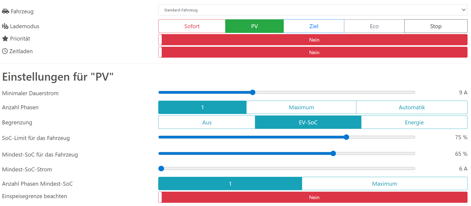

Sorry, ich muss leider noch einmal nerven.
Bei dem PV-Laden fehlen mir noch ein paar API Punkte die ich in der Doku nicht gefunden habe.
Screenshot 2026-02-23 190828.png (84.12 KiB) 912 mal betrachtet
Min. Dauerstrom ist vorhanden und funktioniert.
Phasenumschaltung geht auch in beiden Fällen
Der Min-SoC läßt sich auch einstellen.
Doch wie per API stellt man die Begrenzung, das SoC-Limit und Min-SoC Strom ein? Sind das die gleichen Einstellungen wie bei Instant?

hg6807 hat geschrieben: Do Mär 12, 2026 7:15 am Kann jemand bitte dazu etwas mitteilen, wie man das in der API umsetzt?
Ich würde Dir empfehlen, Dich mit einem MQTT Client Deiner Wahl mit der OpenWB zu verbinden (unter Linux zum Beispiel mit
mqtt subscribe -h 192.168.0.40 -p 1883 -v -t openWB/#
), dann in der OpenWB einzustellen, was Du einstellen möchtest und zu schauen, welche Topics von der OpenWB published werden. Auf dem Weg findest Du dokumentierte wie undokumentierte Topics.
Allerdings huschen dann ziemlich viele Topics durch. Deswegen verwende ich obiges Kommando gerne in Verbindung mit grep und einem geeigneten Schlüsselwort.
