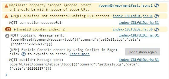

vielen Dank erstmal für die Rückmeldung. Ich habe schon verschiedene Browser ausprobiert (auf iPhone, iPad, Windows-PC), es ist überall das gleiche. Wie komme ich an die Browser-Console z.B. bei Edge?
In Edge hätte ich das gefunden (siehe Anhang). Sagt das was aus?

Ich kenne mich mit Edge leider nicht aus, aber Dein Screenshot ist die Browserconsole.
Die Fehlermeldung hat nichts mit den Ladepunkt zu tun, deswegen vermute ich mal, dass sie nicht mit Deinem Problem zu tun hat. (Wobei Du dem auch noch nachgehen könntest, anscheinend kommen da von irgendwoher MQTT-messages für Zähler, die nicht konfiguriert sind)
Wenn Du versuchst, den Lademodus zu ändern, wird dann eine Fehlermeldung in der Console angezeigt?

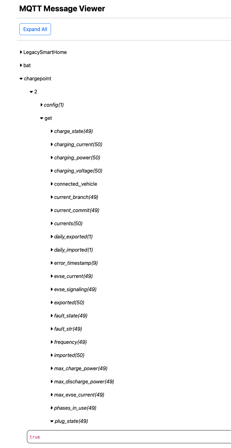

Was auch noch helfen könnte: In den "Look&Feel"-Einstellungen den Debug-Modus aktivieren und dann ganz unten auf der Hauptseite auf den "MQTT Viewer"-Button klicken.
Dann wäre es interessant zu sehen, was in den Messages zum Ladepunkt angezeigt wird, z.B. der plugstate: Was auch noch helfen kann, ist ein Screenshot der Ladepunkt-Anzeige.

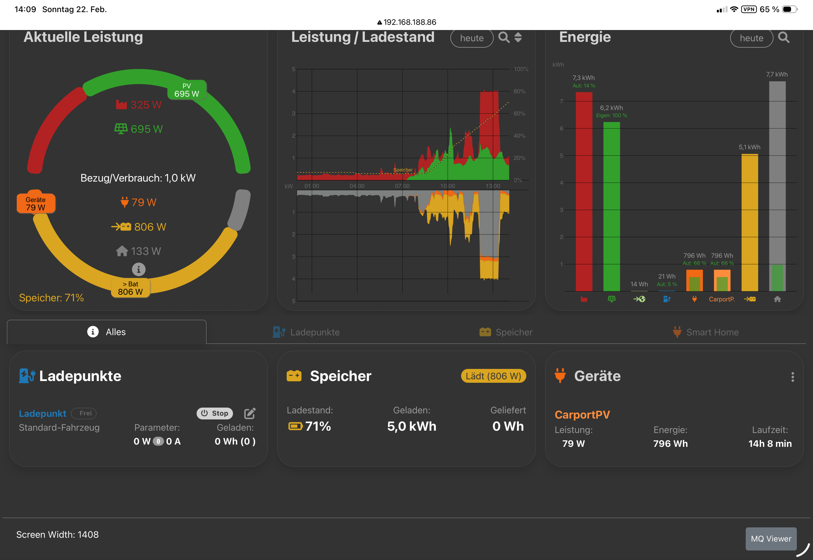

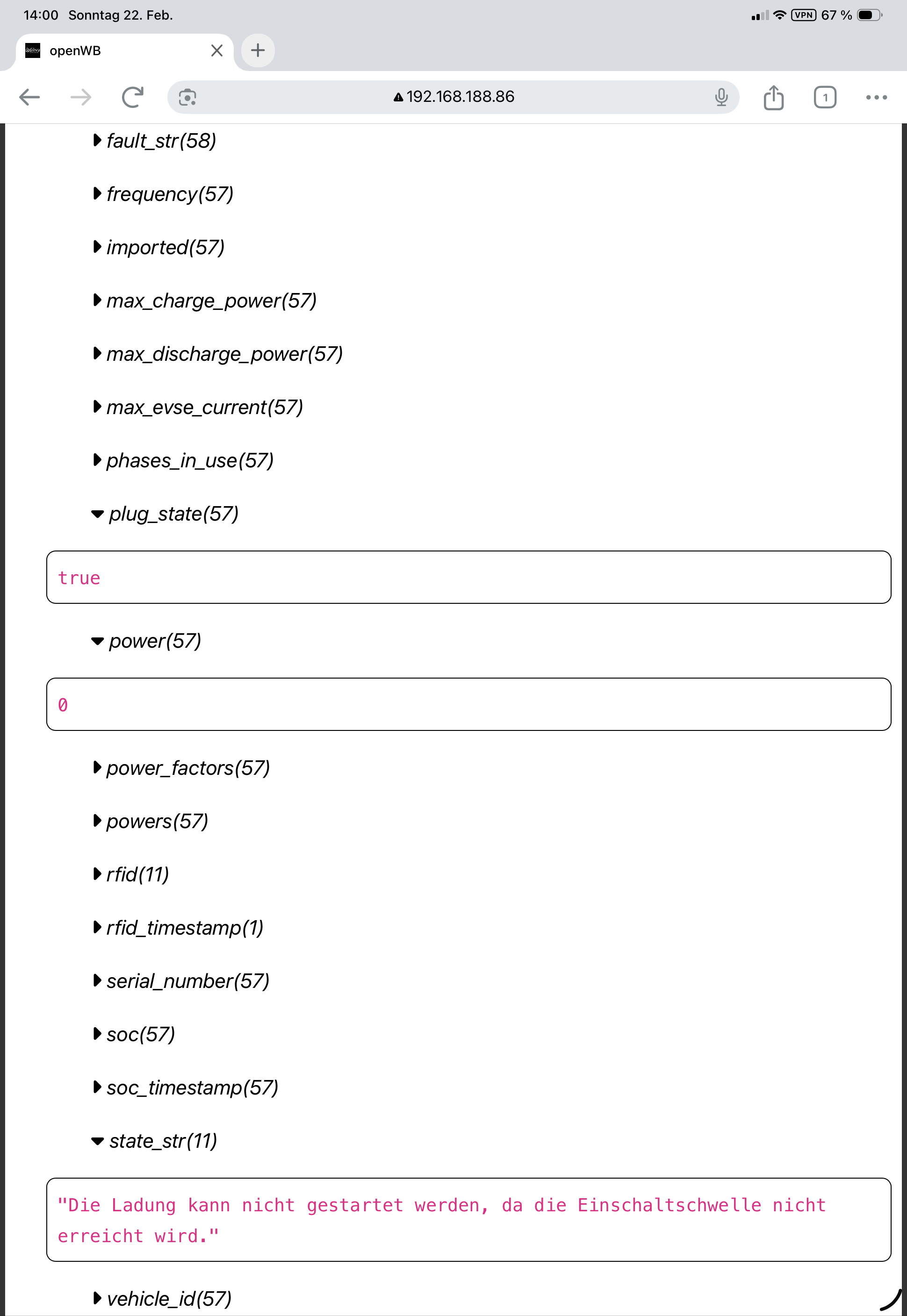

herzlichen Dank für Deine Hilfe. Ich habe inzwischen die Konfiguration für mein Auto herausgelöscht und nutze nur noch die Standardkonfigurationen für Fahrzeug, Ladepunkt, Ladepunktkonfiguration (angepasst an mein Stromnetz, also z.B max. 20A einphasig und 16A mehrphasig, oder auch z.B einphasiges Laden). Hat aber an der Situation nichts geändert.
Das MQTT-Log aus dem Colors-Theme hänge ich hier an und auch einen Screenshot der Anzeige. Kann es einen Einfluss haben, dass ich die openwb-Integration in HomeAssistant laufen habe? Aber warum funktionieren dann die anderen Themes einwandfrei?

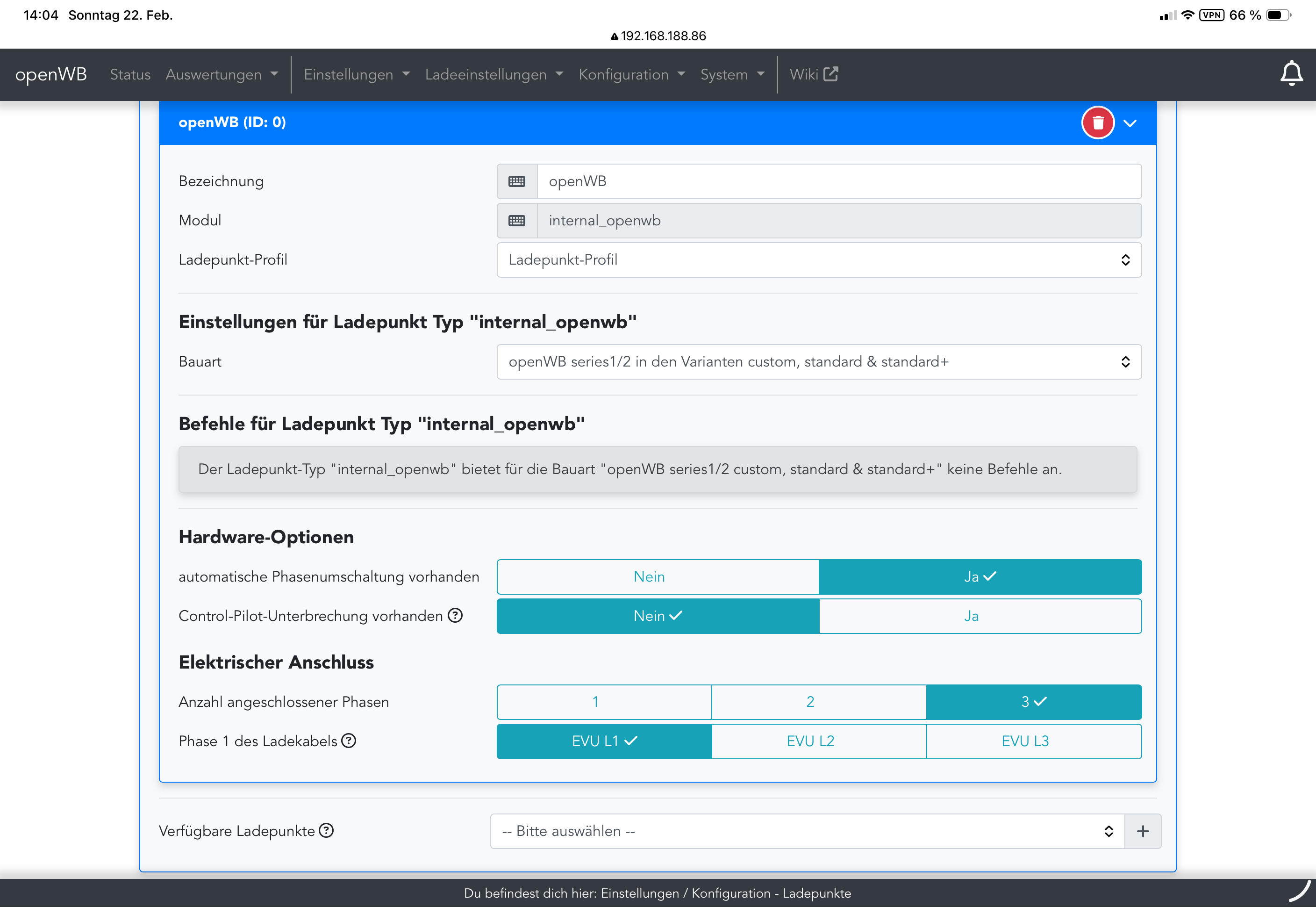

Danke, das hat geholfen. Das ist ein Bug im Colors-Theme: Wenn der Ladepunkt die ID 0 hat, wird er im Theme nicht sauber konfiguriert.
Bisher ist das noch nicht aufgefallen, weil üblicherweise erst der EVU-Zähler angelegt wird und der Ladepunkt eine höhere ID erhält. Du hast vermutlich als erstes den Ladepunkt angelegt.
Ich werde einen Fix einreichen.
Als Workaround könntest Du einen neuen Ladepunkt konfigurieren und den alten löschen, dann sollte er im Theme bedienbar sein.
