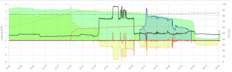

Aktueller master (2026-02-25 13:41:30 +0100 [e5839b1f4])

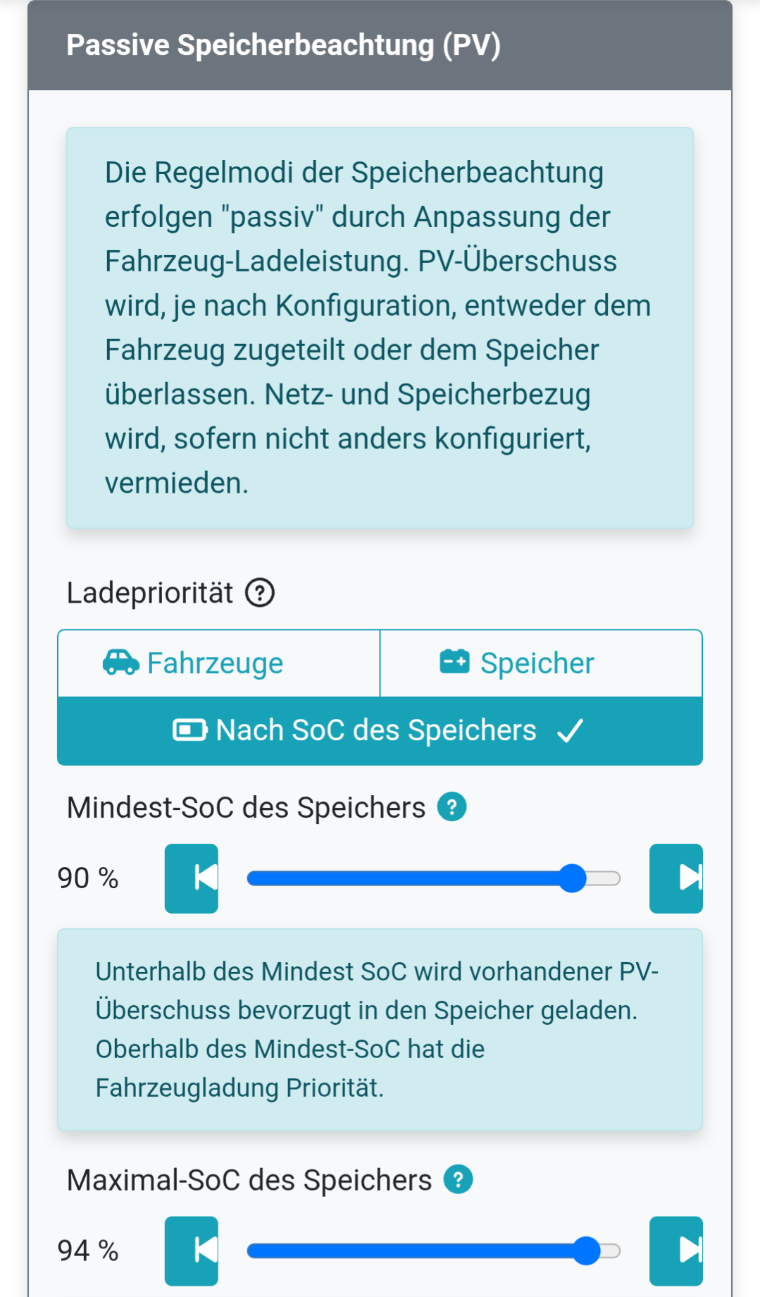

Ich kann heute zum ersten Mal das Überschussladen mit Speicherbeachtung der 2 Grenzen Mindest-SoC und Maximal-SoC des Speichers ausprobieren.
Vorher gab es ja nur 1 SoC-Einstellung, die hatte ich immer auf 94% zu stehen.
Ich habe also 90% - 94% eingestellt:
Ich hätte nun erwartet, dass die Ladung erst bei 94% startet und der Speicher Wolkenpausen etc. bis 90% ausgleichen darf und darunter dann die Ladung wieder beendet wird.
Die Ladung wurde aber bereits bei 90% begonnen. So kann der Speicher den oberen SoC von 94% gar nicht erreichen, da die PV-Leistung ins Auto geht. Ich habe leider nur einen Screenshot aus den Diagrammen:

Re: Rückmeldungen openWB software 2.2.0 Alpha 1
Nee, ich glaube da misverstehst was falsch. Bis 90% geht‘s in den Speicher, dann ins Auto. Und zwar ohbe Speicherentladung bis 94%, dann wird der Speicher mitnins Auto geladen. Bis 90% wieder erreicht sind, dann geht‘s ohne Speicher wieder hoch bis 94% usw. usf.
Was hier falsch lieft, ist dass der Speicher schon ab 90% mitgenutzt wurde.

Gero hat geschrieben: Fr Feb 27, 2026 7:57 pm Nee, ich glaube da misverstehst was falsch. Bis 90% geht‘s in den Speicher, dann ins Auto. Und zwar ohbe Speicherentladung bis 94%, dann wird der Speicher mitnins Auto geladen. Bis 90% wieder erreicht sind, dann geht‘s ohne Speicher wieder hoch bis 94% usw. usf.
Ladung erfolgte vollständig aus PV - Überschuss, dann ist das wohl ein klassischer Fall von works as designed.
Finde es sorum nur unlogisch, aber das ist dann wohl mein Problem, dann stelle ich beide wieder auf 94%. Danke.

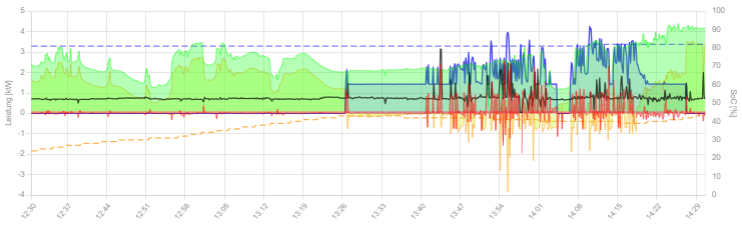

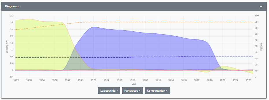

Neben dem o.g. "Problem", dass schon beim Min-SoC die Fahrzeugladung gestartet wird (schöner wäre erst beim Max-SoC), gibt es eine Problem, wenn die Aktive Speichersteuerung (steht auf Fahrzeugladung) aktiviert ist und die Ladung über dem Max-SoC startet.
Dann funktioniert die konfigurierte Speicherentladung nicht.
Beim PV-Laden sollte m.E. gar keine Aktive Speichersteuerung erfolgen, da diese ja bereits durch die passive Speicherbeachtung erfolgt.
Ich habe eine Entladung über dem Max-SoC von 1kW eingestellt, mit dem aktuellen master (2026-02-25 13:41:30 +0100 [e5839b1f4]) sah es so aus:
2026-03-01 14_30_52-_new 47 - Notepad++.png (84.37 KiB) 803 mal betrachtet
https://paste.openwb.de/ue6LBon5vUzBK0x
Dann habe ich die Aktive Speichersteuerung abgeschaltet und bei ähnlichen Bedingungen sah es aus, wie es eigentlich sein sollte:
2026-03-01 16_55_19-Speicherbeachtung.png (63.14 KiB) 803 mal betrachtet

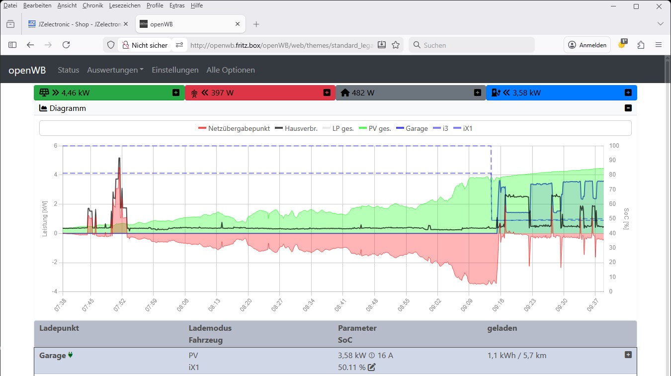

seaspotter hat geschrieben: Do Feb 26, 2026 1:06 pm
Frank-H hat geschrieben: Do Feb 26, 2026 8:59 am Aktueller Master 25.2.26, 13:41 Uhr:
Log: https://paste.openwb.de/yCfOCMgaNV6xVbi
Bei Einstellung Speichersteuerung --> Manuell --> Speicher laden würde ich erwarten, dass der Speicher mit Netzstrom beladen wird. Stattdessen wird er entladen und der Strom ins Netz eingespeist. Ebenso bei der Einstellung "Regellimit anwenden".
Hier das Ergebnis im Theme:
Das ist noch ein Bug im Code zu SMA, der im Rahmen der Umarbeitung glaub vergessen wurde, sollte hiermit https://github.com/openWB/core/pull/3167 gefixt werden (sobald gemergt)
Funktioniert leider immer noch nicht. Jetzt wird zwar der Speicher nicht mehr ins Netz entladen, aber auch nicht aktiv mit Netzstrom beladen. Der Speicher wird blockiert und der Hausverbrauch aus dem Netz gespeist.
Das Detaillog: https://paste.openwb.de/m1zXZ29gZgrhikh

Frank-H hat geschrieben: Di Mär 03, 2026 6:29 pm Funktioniert leider immer noch nicht. Jetzt wird zwar der Speicher nicht mehr ins Netz entladen, aber auch nicht aktiv mit Netzstrom beladen. Der Speicher wird blockiert und der Hausverbrauch aus dem Netz gespeist.
Der Bug ist jetzt raus, und es tut alles so wie es soll. Du hast die Speichersteuerung auf "PV Ertrag speichern" und "Fahrzeuge Laden", damit lädt er den Speicher manuell bei PV Überschuss sobald ein Fahrzeug lädt. Der Hilfetext erklärt dir das genau auch so.
