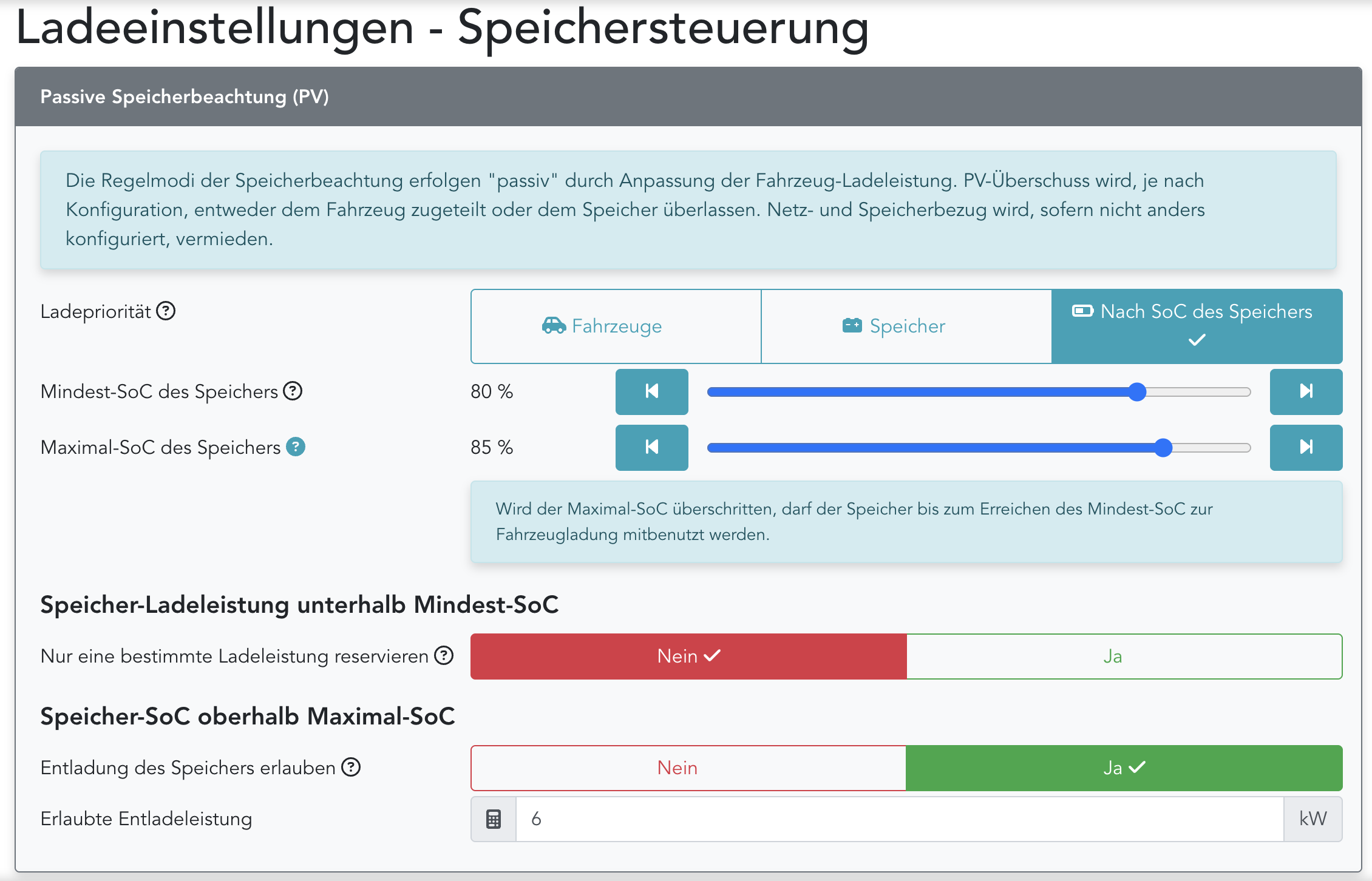

Zu diesem Thema habe ich eine Frage (da ich es auch nach Suchen und viel lesen nicht ganz verstanden habe) - denn ich habe erst gestern von meiner 1.x auf die aktuelle 2.x umgestellt.
Im Sommer haben wir bei der 1.x immer Min+PV genutzt.
Da wir einen Speicher haben,
- wurde zuerst der Speicher bis 85% geladen
- dann startete Min+PV
- und wenn der Speicher unter 80% war, stoppte die Ladung wieder.
Dies war sehr einfach über die beiden Prozentwerte zu steuern.
Diese Logik gibt es (meines Erachtens) seit der 2.x nicht mehr (oder?).
Ich habe es mit folgende Einstellungen probiert: Aber das führt zu der schon häufig beschriebenen Hysterese um 80%:
- Bei einem Batterie-SOC von 80% startet der Lade-Vorgang
- Wenn nicht mehr genug Sonne da ist, fällt er auf 79% und das Laden stoppt
- Da die Batterie dennoch leicht geladen wird (soviel Sonne ist noch da), springt sie wieder auf 80% und der Ladevorgang startet wieder
Und so geht das Spiel dann mehrfach weiter.
Wie verhindere ich die Hysterese? So ganz habe ich es noch nicht verstanden?

Tja, so lange es nicht gemäß meines Posts von zuvor implementiert wird, ist es halt nur suboptimal.
sunnykleineichen
- Beiträge: 162
- Registriert: Mi Nov 18, 2020 7:13 pm
- Has thanked: 1 time
- Been thanked: 8 times
Re: Diskussion zur Speicherbeachtung
Aber wäre es denn nicht sehr simpel, wenn man im Modus "Nach SoC des Speichers" erst dann das Laden starten würde, wenn der "Maximal-SoC des Speichers" erreicht ist.
Und Abschalten würde man, wenn der "Mindest-SoC des Speichers" unterschritten wird.
Das sollte doch sehr einfach zu implementieren sein, oder?
Oder habe ich hier einen Denkfehler?
