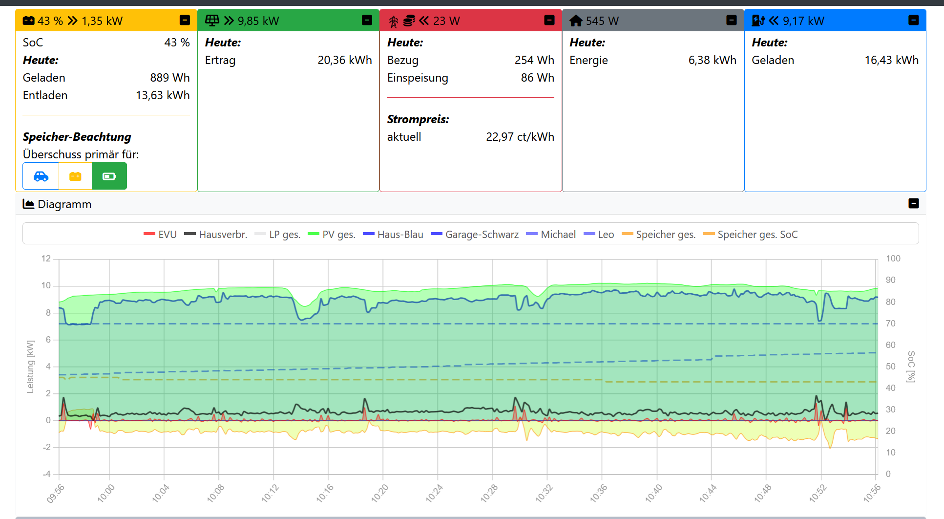

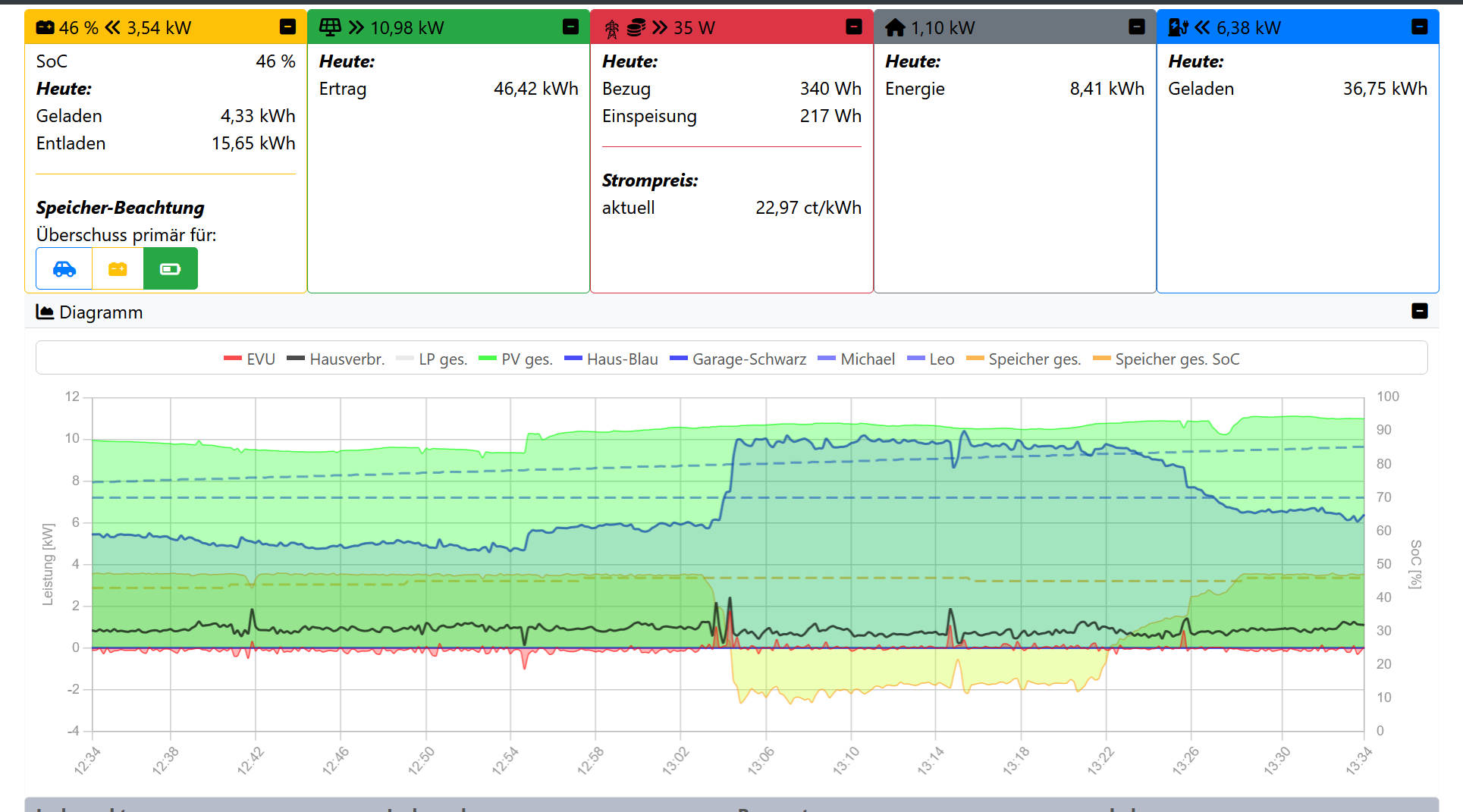

haben eigentlich auch andere das Problem das PV-Laden in Verbindung mit einer Wärmepume (über Smarthome) nicht richtig funktioniert?
Ich habe die Release 2.1.9 P1
Die WP (Lambda) ist über SmartHome wie im Lambda Thread eingebunden (werte werden auch super an Lambda gesendet inkl. des Puffers zum Speicherladen) und WP wird extra nicht mit in den Hausverbrauch gerechnet (auch nur damit besteht das Problem)
Beim PV laden wird der Verbrauch der WP komplett ignoriert
Bsp WP läuft mit 2kw ; Haus braucht 1kw und PV sind 10kw, dann wird das Auto mit 9kw geladen und es wird 1kw vom Akku bezogen (ohne Akku Netzbezug)
Ist die WP aus läd das Auto mit 9kw ohne Akku/Netz
Mit Speicherladen als Prio bei 11kw PV und 1kw Hausverbauch
WP aus -> 3,5kw Speicher -> macht 6,5kw ins Auto (so wie es soll)
Wenn WP mit 2kw an ist -> läd das Auto sogar mit 10kw und es werden 2kw aus dem Akku gezogen
Eigentlich sollte hier der Akku weiterhin mit 3,5kw laden und das Auto nur mit 4,5kw
Ein Wenig unschön ist natürlich auch das SmartHome Geräte aktuell nur in der Colors Übersicht live zu sehen sind (und bei allen anderen nicht)
Screenshot 2026-03-08 105624.png (293.17 KiB) 779 mal betrachtet
Screenshot 2026-03-08 133422.png (293.25 KiB) 779 mal betrachtet
