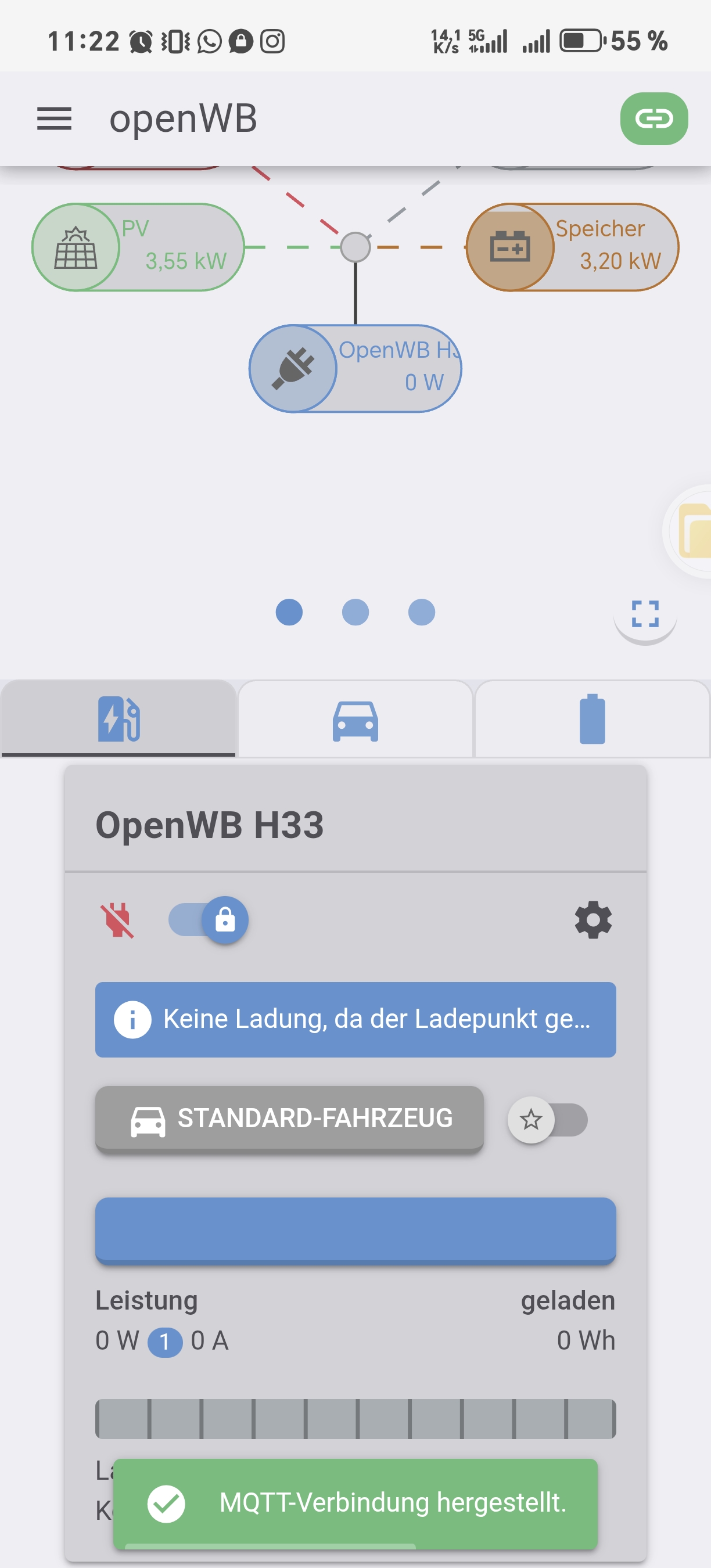

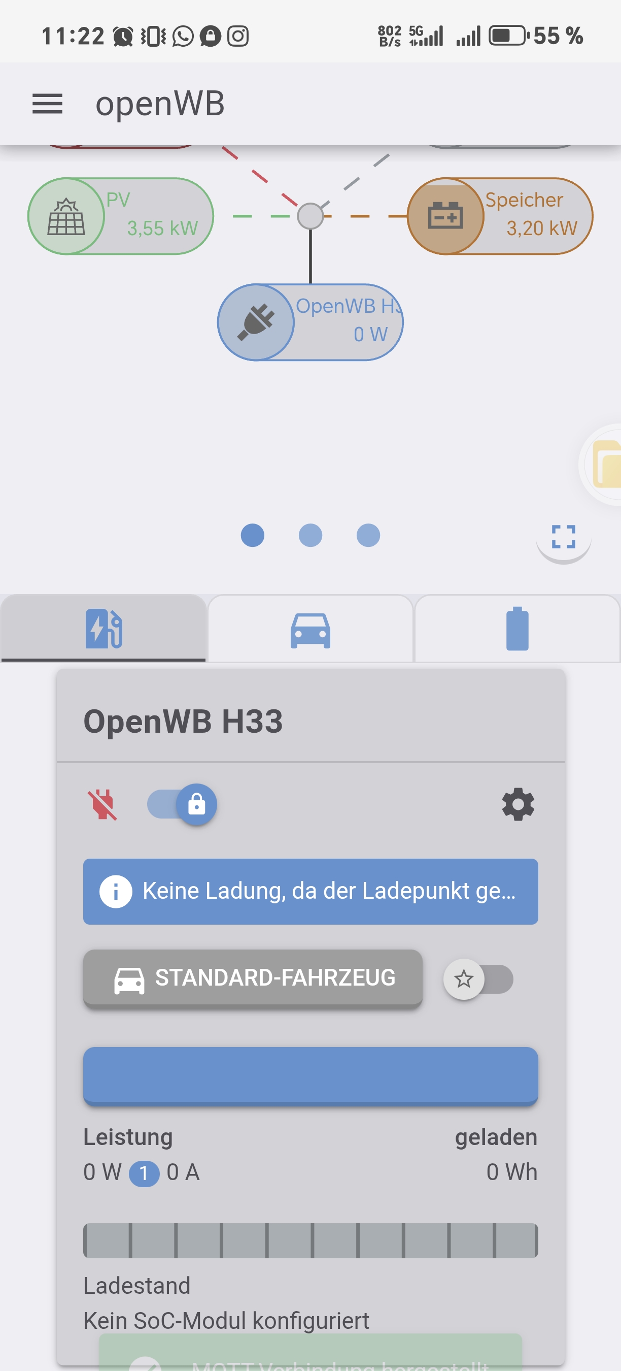

Auffälligkeiten beim testen via Cloud:
- die Verbindung bricht deutlich seltener ab in der klassischen Bedienoberfläche. ( So alle 3-5 min in etwa)
- die Verbindung bricht vom Wechsel Einstellungen -> Bedienoberfläche kurz ab und stellet die Verbindung wieder her.
- Der Ladepunkt ist mit dem entsprechenden Ladeprofile verknüpft (Standard) hierbei ist bin den Einstellungen auch der lademodus Stop verknüpft -> die Anzeige des lademodi hingegen ist leer siehe Screenshot. Dies ändert sich auch nicht, wenn man manuell den lademodi auswählt.
- die vorherige Meldung Mqtt Daten Ladepunkt ist nun nicht mehr aufgetaucht.
- Verbindungsanzeige ist nach 5s verschwunden. Verbindung bleibt wohl jedoch bestehen. -> soll das so?
Statusanzeige Verbindungsanzeige vorhanden, Probleme: Lademodi wird nicht korrekt angezeigt
(379.73 KiB) Noch nie heruntergeladen
Statusanzeige der Verbindung ist nach 5s verschwunden.
(369.13 KiB) Noch nie heruntergeladen

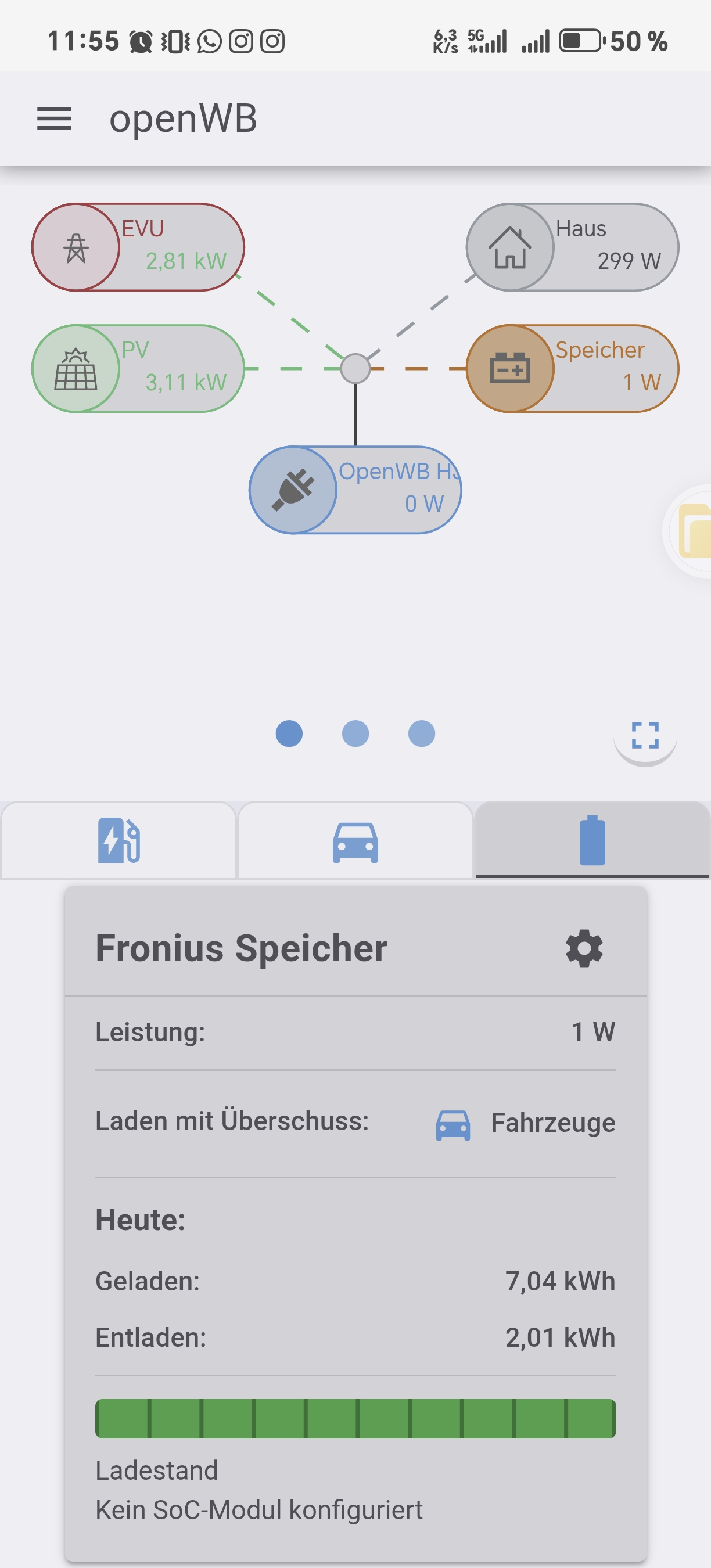

Seit master 2026-03-17 10:57:53 +0100 [a127b00ce]
ist die Soc anzeigen in Prozent verschwunden beim Fronius Speicher Modul. Jedoch wird der Soc scheinbar via Balken angezeigt.
SOC Fronius Speicher in % nicht zu sehen.
(345.28 KiB) Noch nie heruntergeladen
seaspotter
Beiträge: 761
Has thanked: 183 times
Been thanked: 156 times
Re: Rückmeldungen openWB software 2.2.0 Alpha 1
Beitrag von seaspotter »
Andi03 hat geschrieben: Di Mär 17, 2026 10:56 am Seit master 2026-03-17 10:57:53 +0100 [a127b00ce]
Auch die Anzeige "Laden mit Überschuss" beim Speicher macht irgendwie kein Sinn.
Da ist wohl im https://github.com/openWB/core/pull/3199 was schiefgelaufen.
Zuletzt geändert von seaspotter am Di Mär 17, 2026 11:23 am, insgesamt 1-mal geändert.

Beitrag von christoph.wegener »
Ich finde schon, dass das Sinn macht, weil man dann direkt sehen kann, wie der Speicher beim "Laden mit Überschuss" genutzt/priorisiert wird.
Jm2c, aber vlt. habe ich auch etwas falsch verstanden.
seaspotter hat geschrieben: Di Mär 17, 2026 11:02 am
Auch die Anzeige "Laden mit Überschuss" beim Speicher macht irgendwie kein Sinn. Da ist wohl im https://github.com/openWB/core/pull/3199 was schiefgelaufen.

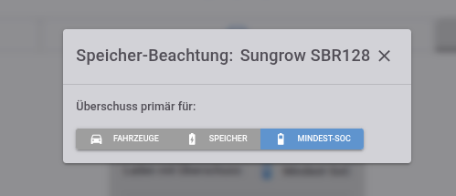

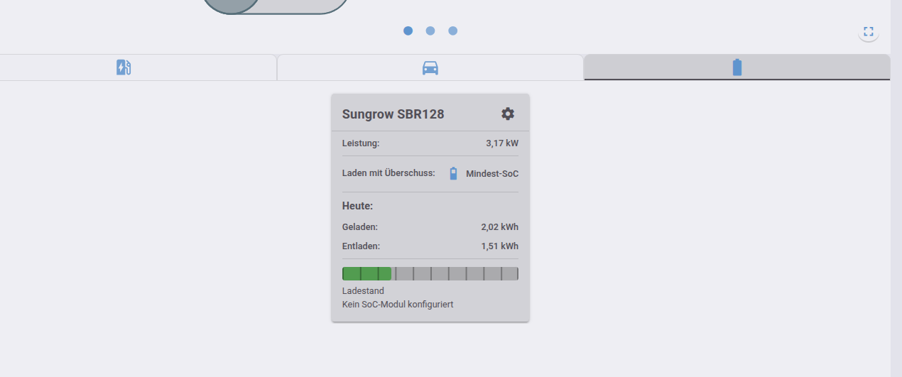

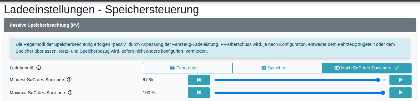

Ergänzung:
"Laden mit Überschuss" in der Speicherkachel macht für mich wenig Sinn. Wäre es nicht besser auf identische Benennungen in den Einstellungen und im UI zu bleiben? In den Einstellungen heißt es "Ladepriorität" und als Auswahl "Fahrzeug", "Ladung" und "Nach SoC des Speichers". In der Anzeige und der Zahnrad-Auswahl der Kachel hab ich "Mindest SoC". Hier wäre es doch schön wenn es identische Benennungen gibt, damit man überall weiß was ich auswähle?
Und schön wäre es (Feature Request) wenn ich auch gleich die Auswahl für die Aktive Speichersteuerung übers Zahnrad machen kann und die in der Kachel auch mit angezeigt wird. Und beim oberen genannten Thema gleich noch "Passive Speicherbeachtung" mit drüberschreiben, so wäre es konsistent.
IDM Aero SLM Wärmepumpe
