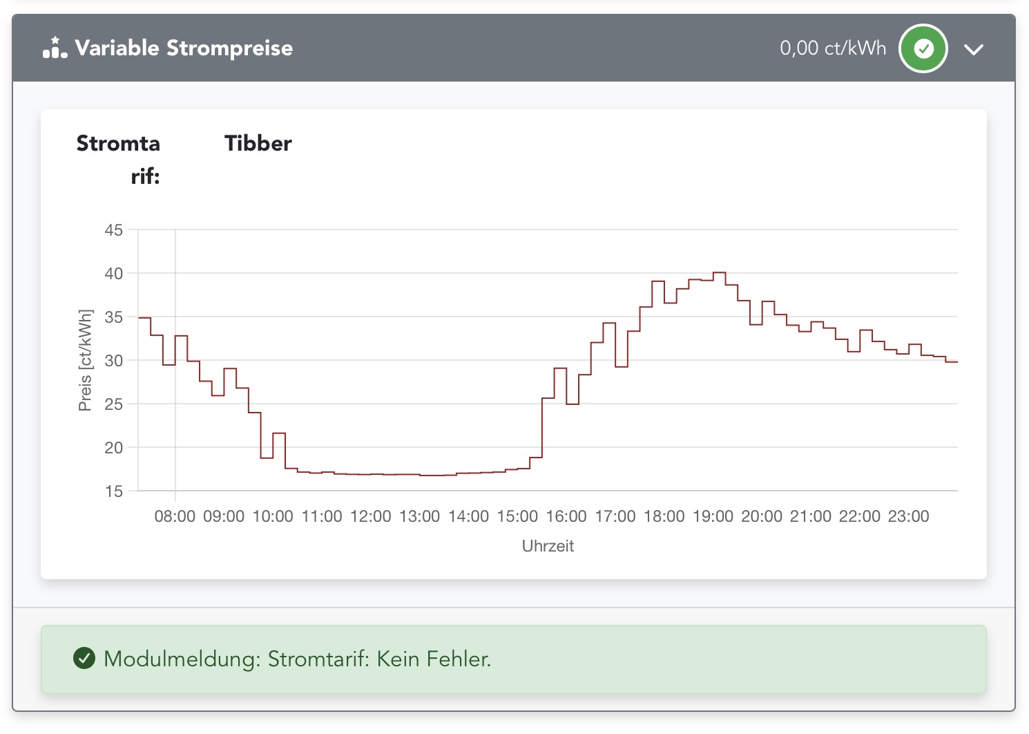

2. Variabler Strompreis wird im Status nicht angezeigt (siehe Bild 2) - neu Laden der Konfiguration von Tibber löste es auch nicht

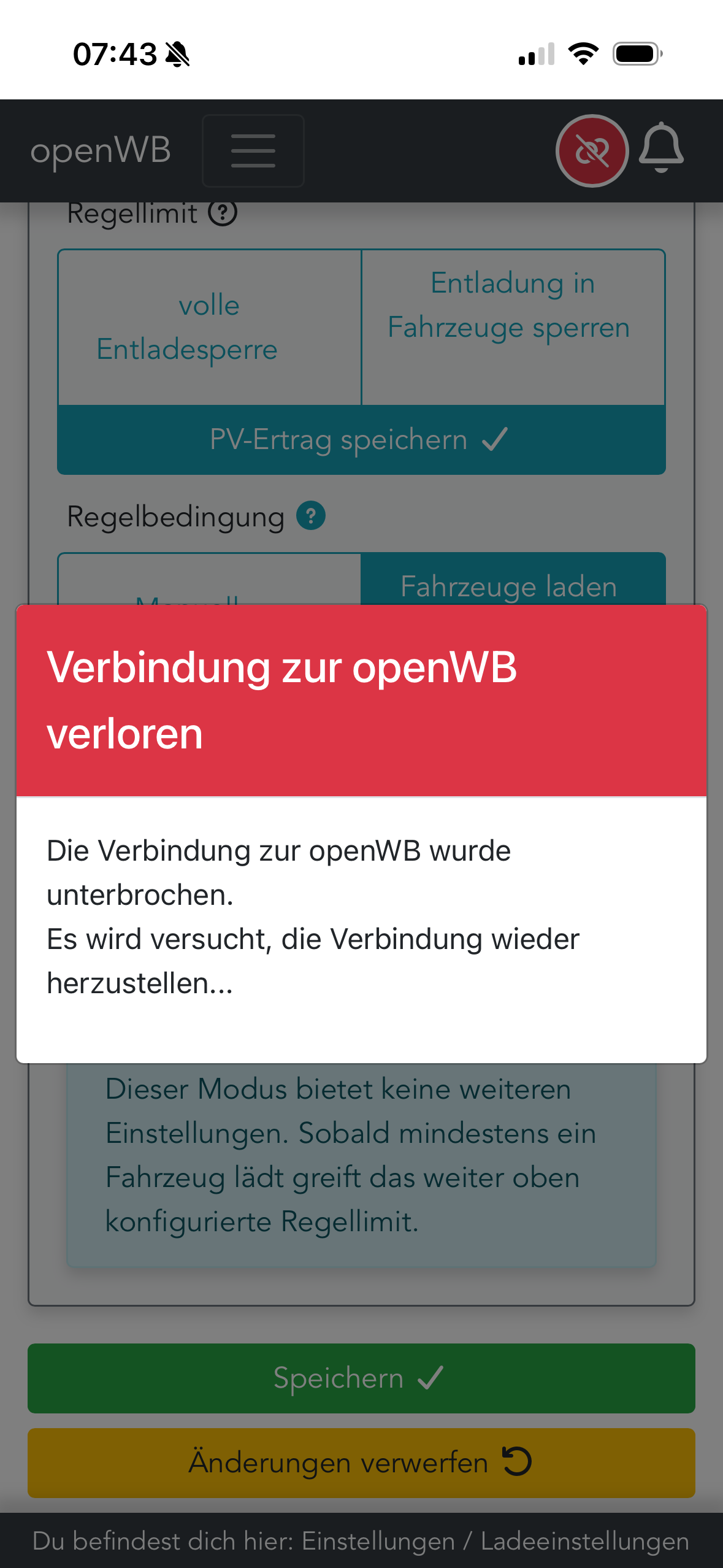

3. Auf dem iPhone erhalte ich in der "App" ständig (etwa alle 60s) die Meldung über Verbindungsabbrüche (siehe Bild 6)

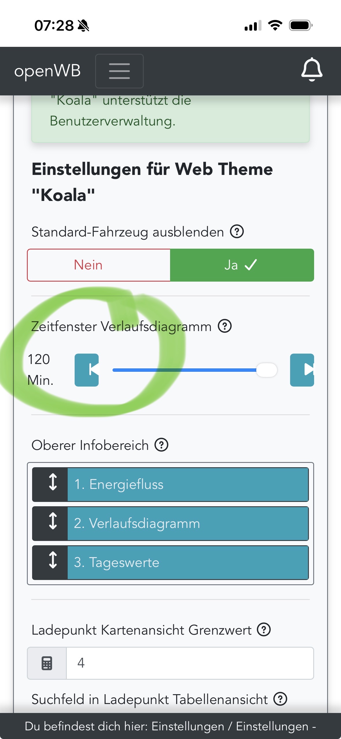

UI
1. Konfiguration der Speicher Ladeleistung und Entladeleistung unter aktive Speichersteuerung: Es ist in Safari Browser nicht möglich Werte mit Komma oder Punkt einzugeben - Feld wird rot
2. Auf dem Smartphone (iPhone 15 Pro/das kleine) Formatierungsfehler bei allen Slidern (siehe Anhang Bild 1)
3. Gelegentlich (vor allem beim ersten öffnen) passt unter Koala Eco laden und Einstellungen der grüne Ladezeitraum nicht zum tatsächlichen Zeitraum. Erneutes Laden der Seite löst das Problem (siehe Bild 4)

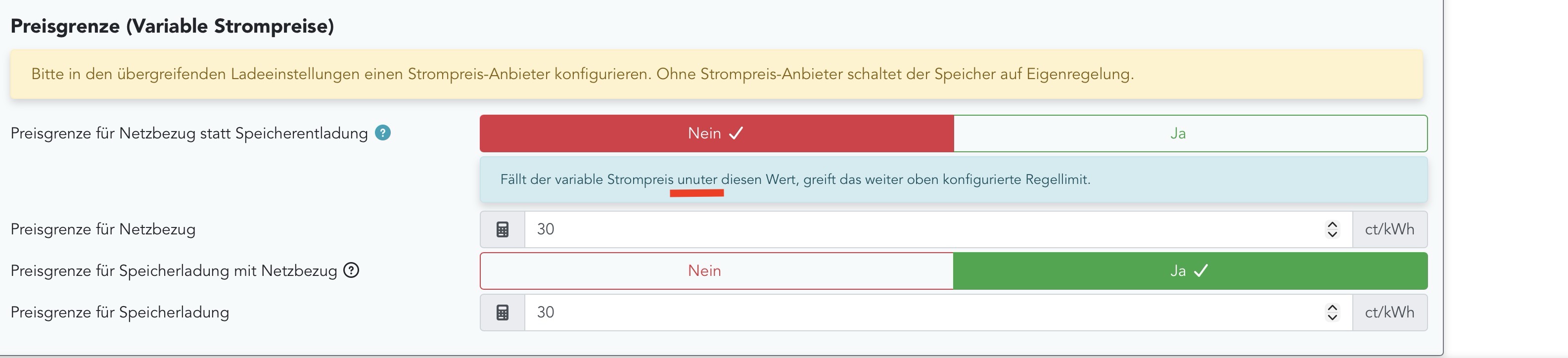

4. Rechtschreibung siehe Bild 5
Ansonsten Danke - das wird ein tolles und umfangreiches Update!

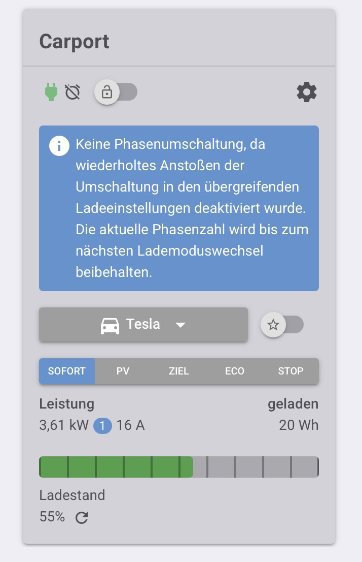

Phasenumschaltung funktioniert nicht. Modus Sofortladen geht nicht von 1er auf 3 Phasen (Fehler siehe Anhang)
Log: https://paste.openwb.de/EQKliAvMLx02FnY

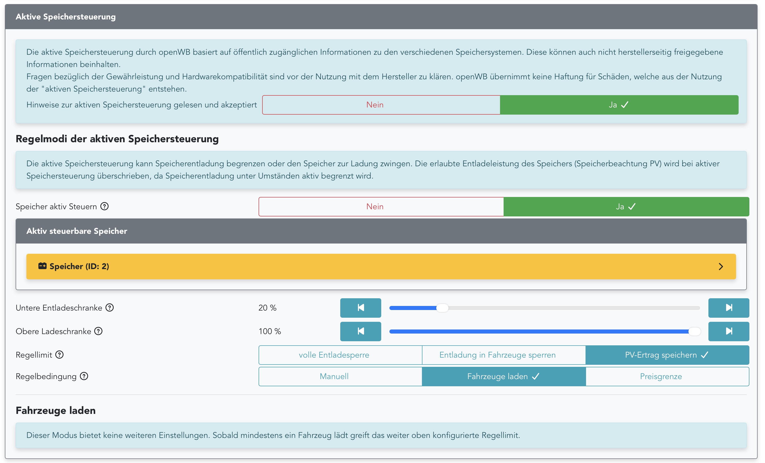

2. Aktive Speichersteuerung steht auf PV Ertrag speichern, jedoch wird der Speicher entladen und nicht in Höhe PV Ertrag geladen.

Andi03 hat geschrieben: Di Mär 17, 2026 6:22 pm - Verbindung bricht zwar seltener als vor ein paar Tagen jedoch definitiv beim Wechsel Einstellungen -> Bedienoberfläche ab. Wird sofort wieder hergestellt.
Was Du als "Verbindungsabbruch" interpretierst, ist ein normaler Verbindungsaufbau. Die Bedienoberfläche und die Einstellungen sind komplett unterschiedliche Projekte und bauen nach dem Laden ihre Verbindung zur openWB auf.
Andi03 hat geschrieben: Di Mär 17, 2026 6:22 pm - Verbindungsabbrüche von Wechsel wifi auf Mobilfunk sind mir auch aufgefallen. Direkte Neuverbindung.
Ähm, Dein Gerät wechselt das Netzwerk, verbindet sich also komplett anders mit der openWB und Du erwartest dabei keinen kurzen Verbindungsabbruch? Für mich ist es positiv, dass es so funktioniert wie es ist.
