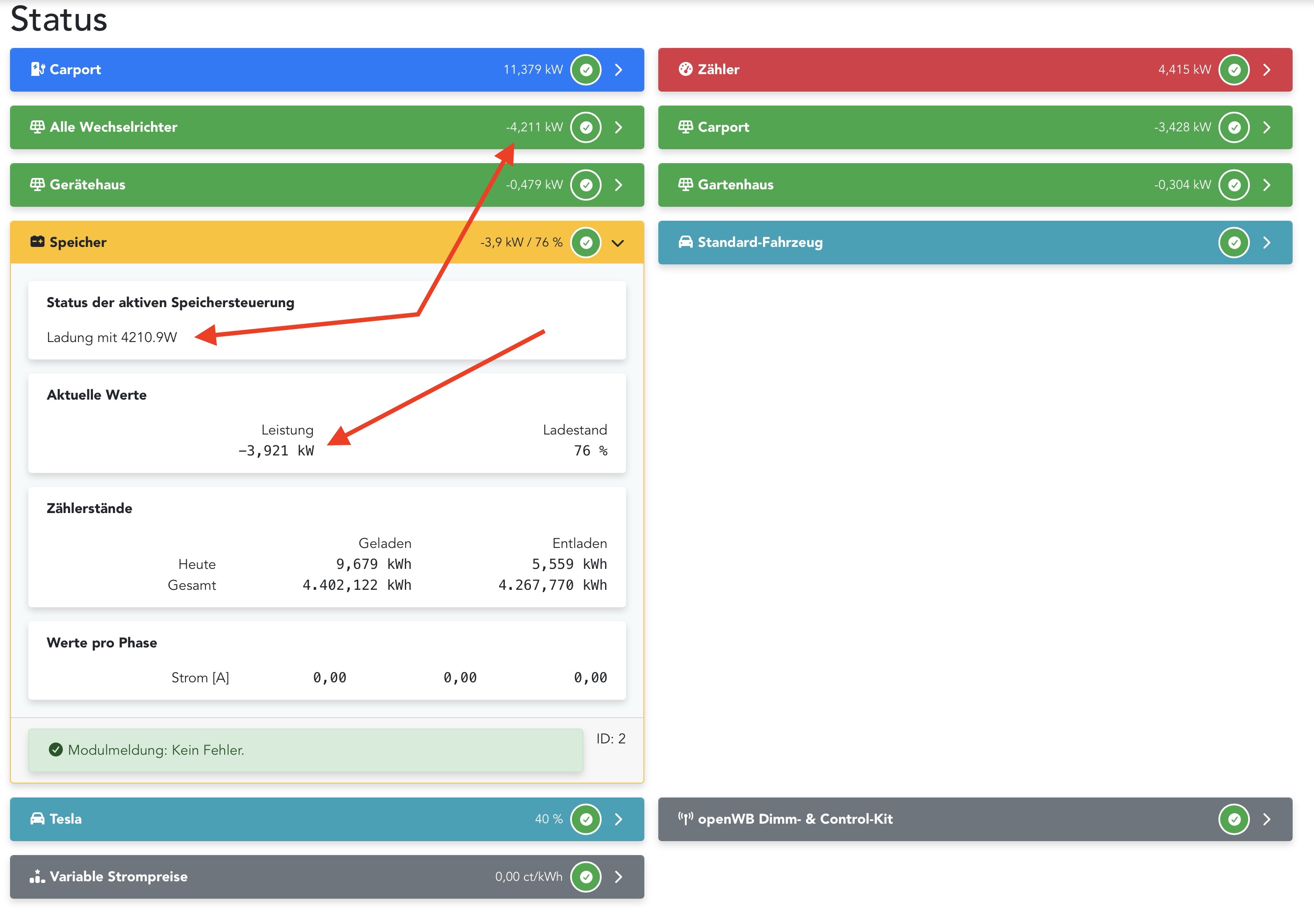

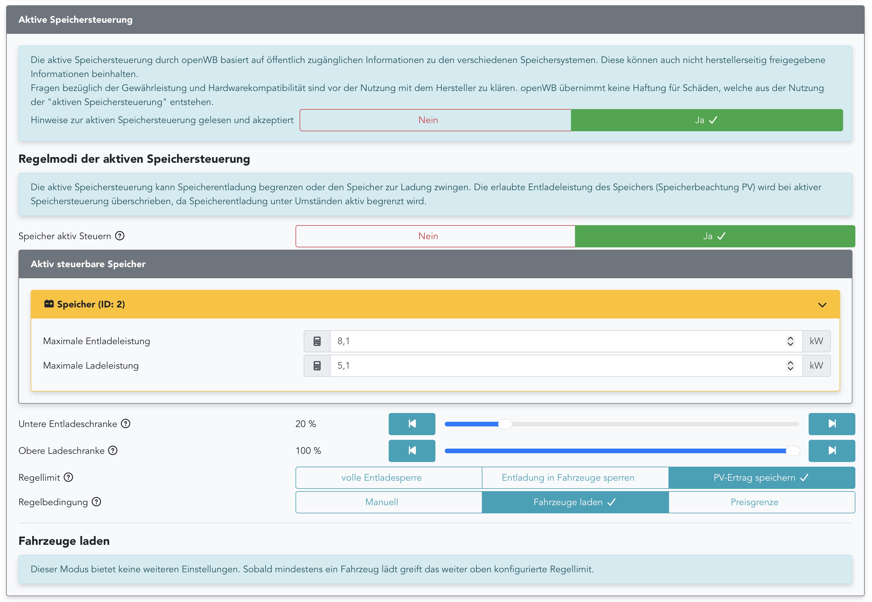

Phasenumschaltung hat jetzt nach Neustart und erneutem Anstecken funktioniert und Auto lädt mit 11kW. Allerdings entlädt der Speicher, obwohl er das nicht machen sollte (siehe Konfiguration im Anhang) - im Status spricht er auch vom Laden des Speichers in Höhe PV Ertrag (siehe Anhang). Alle Aussagen sind übrigens mit Victron VRM abgeglichen..der Speicher wird also tatsächlich entladen.
Außerdem ist mir gerade aufgefallen, dass sich mein Display der openWB sich nicht mehr bedienen lässt. Es ist einfach schwarz. Zur Sicherheit hier noch einmal das aktuelle Log:

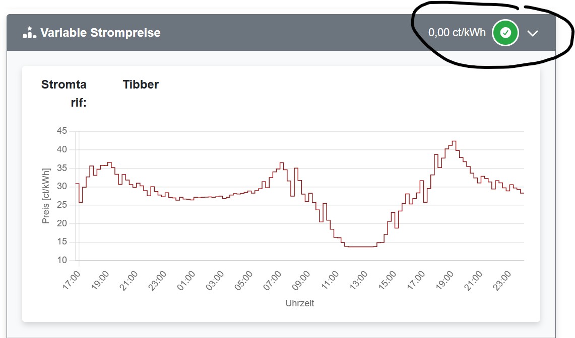

es wird hier bei Strompreis immer 0,00 € angezeigt obwohl die Preise angerufen werden und dargestellt werden .

Meth hat geschrieben: Mi Mär 18, 2026 3:59 pm es wird hier bei Strompreis immer 0,00 € angezeigt obwohl die Preise angerufen werden und dargestellt werden .
Konnte ich nachstellen, ein Fix ist in Arbeit.

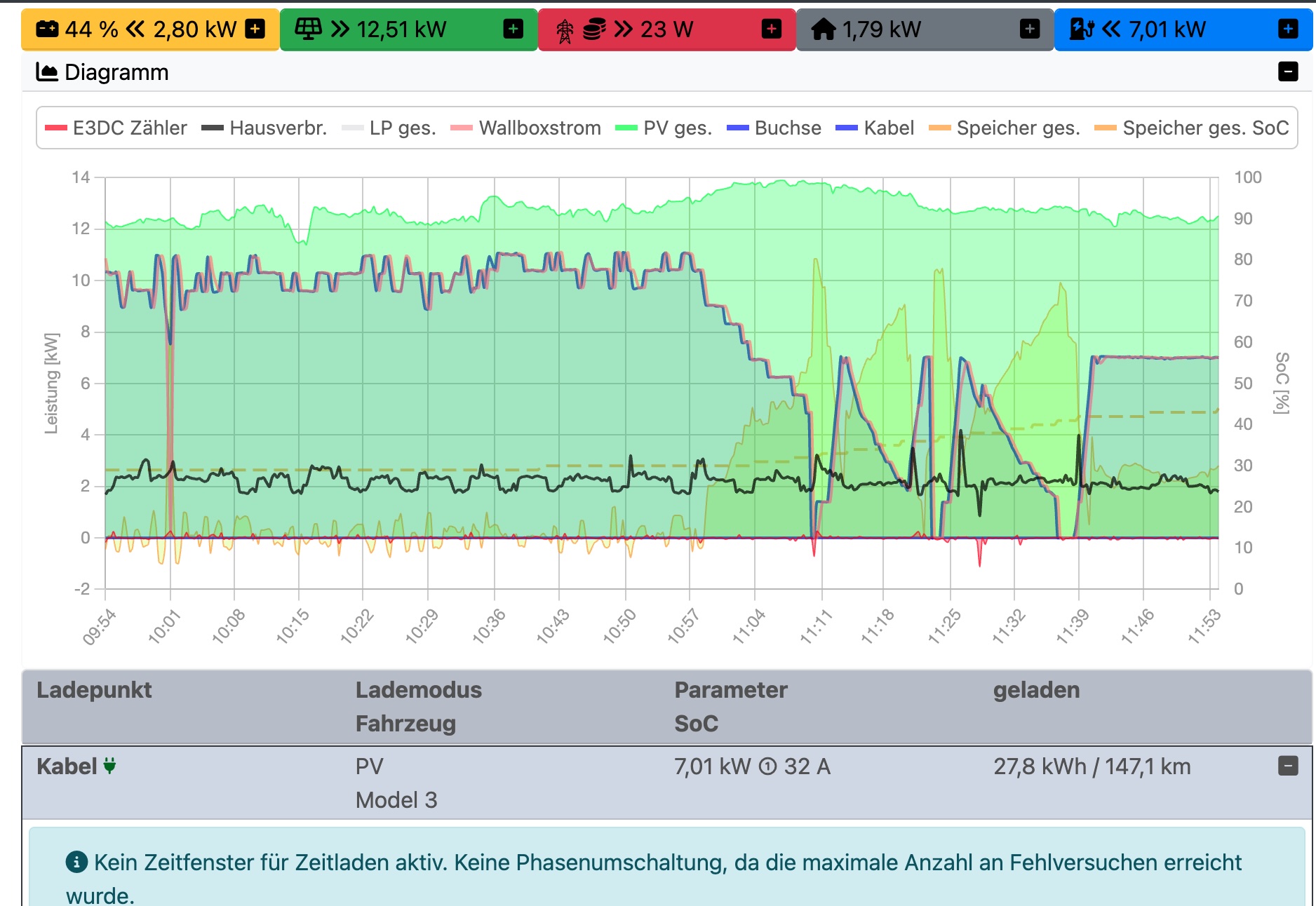

Prio Speicher funktioniert nicht ordentlich. Der Speicher lädt gerade mit 2,irgendwas kW, er könnte knappe 9 kW. Die Laderegelung ist zu agressiv. Sie würde ja dem Text nach gerne noch mehr Strom ins Auto geben. Obwohl ja auf Speicher umgeschaltet wurde. Naja und das andere ist das leidige Thema mit dem Zähler der fehlgeschlagenen Umschaltversuche. Der darf halt auch nicht hochzählen. Von 3 auf 1 Phase wurde ja erfolgreich umgeschaltet.
https://paste.openwb.de/ODnpMYfHPxFYUbY
