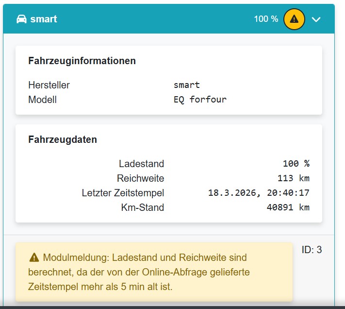

Ich habe es gerade getestet und es funktioniert im MQTT-Modul wie mit "normalen" Modulen.ChristophR hat geschrieben: Mi Mär 18, 2026 6:21 pm Der soc_timestamp wird in jedem Aktualisierungsintervall aktualisiert, unabhängig davon, ob in der Zwischenzeit neue Daten per MQTT gesendet bzw. empfangen wurden. Daher kann der nie zu alt werden.
Wir bräuchten eine ständige Berechnung, in der zwischendurch gesendete Daten berücksichtigt werden.
Lena hatte geschrieben, dass bei der Option "Während der Ladung Berechnen", dann nur berechnet wird und kommende Daten ignoriert werden.
Kann das geändert werden? Wenn neue Daten kommen müssen sie ja immer stimmen.
Bisher nutzen wir mit dem WiCAN Dongle das Manuelle Modul, da klappt das. Wir sollen aber auf MQTT umstellen und hätten es da gerne ebenso.
smart hat SoC-Modul MQTT konfiguriert, Intervall(Laden) = 5 min.
Ich sende die 4 topics (soc, range, soc_timestamp, odometer) aus node-red in die in der MQTT-Einstellungsseite dokumentierten topics.
soc_timestamp setze ich dort absichtlich auf jetzt - 3600, also 1 Stunde alt.
Im Status wird jetzt dies angezeigt mit dem timestamp der Berechnung, also jetzt: Wenn später wieder ein soc_timestamp jünger als dieser kommt, würden wieder die "echten" mit MQTT gelieferten Daten benutzt.
Technisch geht das in 2 Stufen:
Die per MQTT empfangenen Daten werden erst mal in topics unter z.B. "openWB/mqtt/vehicle/3/get" abgelegt.
Das MQTT-SoC-Modul wird zyklisch wie alle SoC-Module aufgerufen und holt diese Daten dann in das Fahrzeug.
openWB-2 Standard+ | openWB EVU Kit v2 MID| 9,9kWp mit Kostal Plenticore 8.5 plus | Zendure Solarflow 2400 AC+ 8,2kWh | VW ID.3, Kia EV6, Smart EQ forfour

Der WiCAN kann den Timestamp nicht selber setzen. Kann es sein, dass es daran liegt?rleidner hat geschrieben: Mi Mär 18, 2026 7:53 pmIch habe es gerade getestet und es funktioniert im MQTT-Modul wie mit "normalen" Modulen.ChristophR hat geschrieben: Mi Mär 18, 2026 6:21 pm Der soc_timestamp wird in jedem Aktualisierungsintervall aktualisiert, unabhängig davon, ob in der Zwischenzeit neue Daten per MQTT gesendet bzw. empfangen wurden. Daher kann der nie zu alt werden.
Beim manuellen SoC wurde der Timestamp automatisch gesetzt auf den Moment wo der Wert gesendet wurde.
P.S.: Habe es versucht, indem ich manuell einen soc_timestamp mit mqtt-explorer gesetzt habe, dann bleibt er auf dem Wert und wird nicht automatisch aktualisiert.
Ich habe ihn dann aber nicht wieder gelöscht bekommen, da der Pfad, den man löschen will, keine Änderung annimmt.
