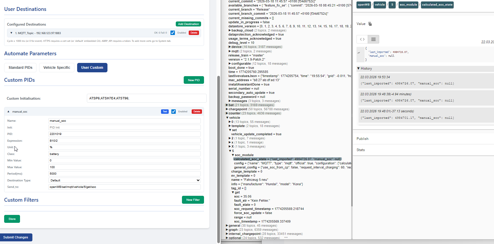

nrwandre hat geschrieben: Sa Nov 22, 2025 12:31 pm Hallo zusammen,
könnte mir jemand bei der Konfiguration bei einem eGolf helfen? Ich komme leider mit dem Wiki nicht zum Ender. Welche Daten müssen bei der Konfiguration von dem MeatPi Wican ausgefüllt werden und wo in die Software OpenWB geschrieben werden? Ich denke ich bin soweit das ich die Daten mit dem MeatPi auslesen kann und den Akkustand übertragen kann. Die Open WB zeigt diesen aber nicht an
Hab das zufällig eben gesehen, falls das für dich noch relevant ist.
Ich nutze die CustomPIDs und übertrage diese in die MQTT Topics der openwb.
Dazu muss am WiCan unter Settings das Protocol auf "AutoPID" stehen.
Unter Automate habe ich alles "Disable" und nutze die "Custom PIDs"
e-Golf (2017) - WICAN Einstellungen
Custom Initialisation: ATST96;ATFCSD300000;ATFCSM1;
manual_soc	ATSP6;ATST96;ATSH7E5;	22028C1	(B4*10)/22-9.09	60000 	MQTT_Topic	openWB/set/vehicle/2/soc_module/calculated_soc_state/manual_soc
range	ATSP6;ATSH710;ATCP18;ATCRA77A;ATFCSH710;	222AB62	(B5*256)+B6	60000	MQTT_Wallbox	openWB/set/vehicle/2/get/range
odometer	ATSP7;ATSHFC0076;ATCP17;ATCRA17FE0076;ATFCSH17FC0076;	22295A	[B4:B6]	60000	MQTT_Topic	openWB/set/vehicle/2/get/odometer
Hinweis: (B4*10)/22-9.09 basiert auf einer Tabelle aus einem Git Post. Hier hat jemand eine Tabelle für die Formel B4/250 = 100% angelegt und die reale Kapazität daran gespiegelt.
Für 88% Restkapazität habe wäre das: ((B4-20)*100)/(220*0.88)
oWB EInstellungen:
- unter dem Fahrzeugprofil des e-Golfs "Manueller SoC" als Modul
- mein e-Golf hat die Fahrzeug ID "2" (einsehbar auf Status Seite), deswegen ist das MQTT Topic: "openWB/set/vehicle/2/"
owb: 2.1.8-Patch.4
Alarmanlage: hier habe ich Probleme, wenn das Auto abgeschlossen ist, der Adapter bereits aus war und dann durch Ladebeginn alles angeht (z.B. durch Zeitladen oderPV Überschuss). In dem Moment geht die Alarmanlage an. Also beim Aufwecken aus einem schlafenden Zustand. Workarounds sind die Tipps von Christoph (PIN abklemmen) oder einen Adapter mit Schalter einbauen.

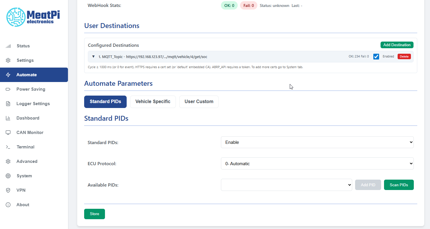

Guten morgen,
ich habe die Woche meinen MeatPi erhalten.
Stickt seit heute morgen im Fahrzeug, WLAN lokal, dann mit dem heimischen WLAN verbunden.
Unter "Automate" habe ich bei UserDestination ein MQTT_Topic
https://192.168.123.97/openWB/set/mqtt/ ... /4/get/soc
2026-03-22 11_57_40-wican-fw_obd_pro_v448p – Datei-Explorer.png (58.36 KiB) 905 mal betrachtet

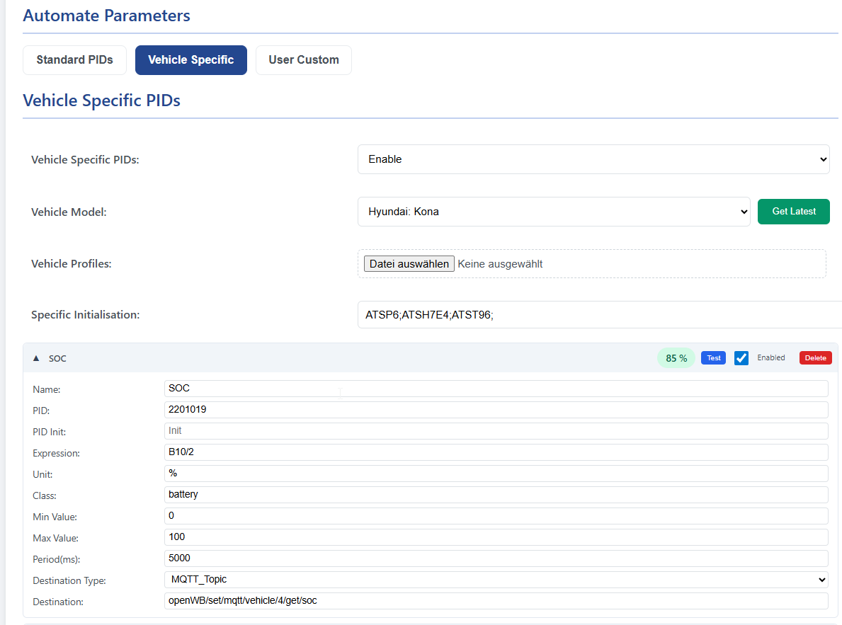

in GutHub ist für den Kona nicht wirklich was an Werten hinterlegt. => https://github.com/meatpiHQ/wican-fw/bl ... /kona.json
lade ich mir im MeatPi jedoch die Daten der hinterlegten VehicleModel bekomme ich meinen SoC der auch mit minimalster Abweichung zur HyundaiApp übereinstimmt (hinter dem Komma).
entsprechend der Anleitung habe ich beim SoC DestinationType auf MQTT_Topic und beim Destination den Wert den mir OpenWB gibt eingefügt.
2026-03-22 11_58_49-wican-fw_obd_pro_v448p – Datei-Explorer.png (40.06 KiB) 905 mal betrachtet

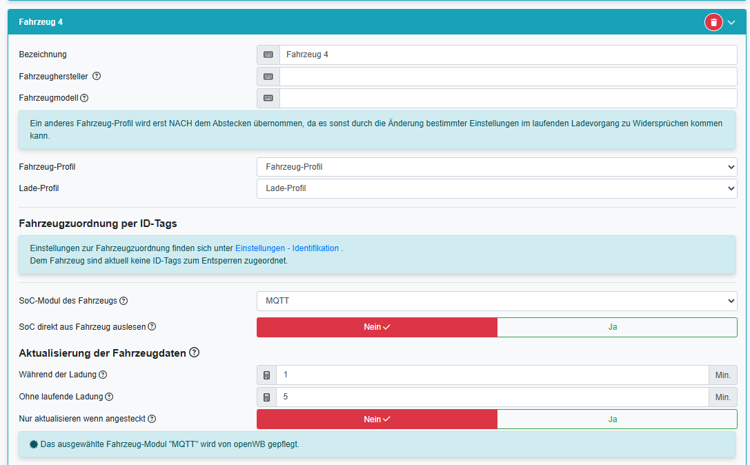

in OpenWB habe ich ein neues Fahrzeug angelegt, doch da kommen keine Werte an.
2026-03-22 12_02_32-openWBSetting.png (35.28 KiB) 905 mal betrachtet
muss beim Ziel noch irgendwie die IP Adresse dazu?, oder muss das WLAN sich neu verbinden (wobei sich der MeatPi schon mehrfach neu gestartet hat => nach jeder Änderung)

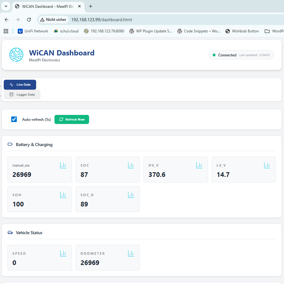

im MeatPi Dashboard sieht alles gut aus
2026-03-22 12_04_03-wican-fw_obd_pro_v448p – Datei-Explorer.png (47.61 KiB) 905 mal betrachtet
2026-03-22 12_04_28-wican-fw_obd_pro_v448p – Datei-Explorer.png (35.36 KiB) 905 mal betrachtet
