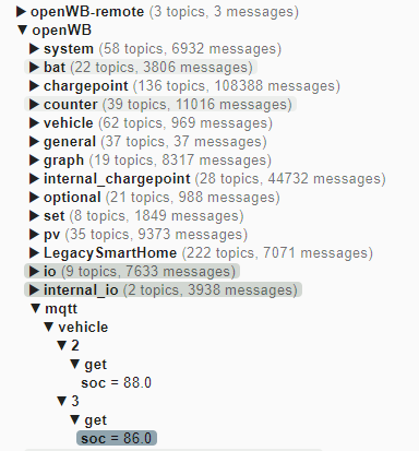

Ich hab irgendwie einen Eintrag für den SOC im MQTT stehen den ich nicht mehr raus bekomme... Kommt wohl von den Spielerein die ich mal gemacht habe, als ich die Unterschiede zwischen manuellem SOC (aus dem WICan per MQTT geschrieben) und dem "richtigen" MQTT SOC getestet hatte.
Das führt dazu, dass solange der WiCan aktiv ist und einen Wert übermittelt dieser in der openWB stimmt. Aber wenn sich der WiCan schlafen legt kommen plötzlich wieder die 88% (für Vehicle 2, bei Vehicle 3 komischerweise nicht die 86%) zur Anzeige:
Screenshot 2026-04-11 113734.png (37.06 KiB) 2653 mal betrachtet
Kann mir jemand sagen wie ich den Eintrag raus bekomme? Diese Topics lassen sich ja mittlerweile nicht mehr von außerhalb beschreiben, oder?
Danke!
EDIT:
hat sich evtl erledigt. Habe festgestellt, dass der WiCAN von Vehicle 2 noch auf den alten Pfad geschrieben hat (openWB/set/vehicle/2/get/soc)
Das hat dann wohl dazu geführt, dass während der Ladung der richtige Wert angezeigt wurde, aber danach dann ein "Fallback" auf den oben zu sehenden Pfad erfolgt ist...

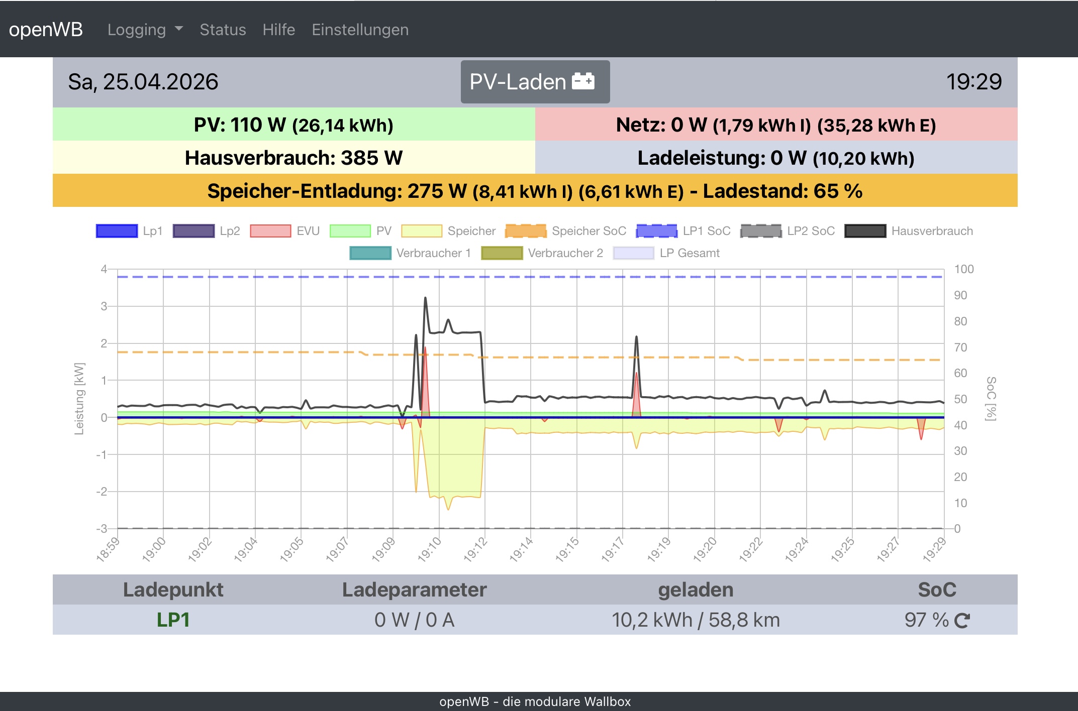

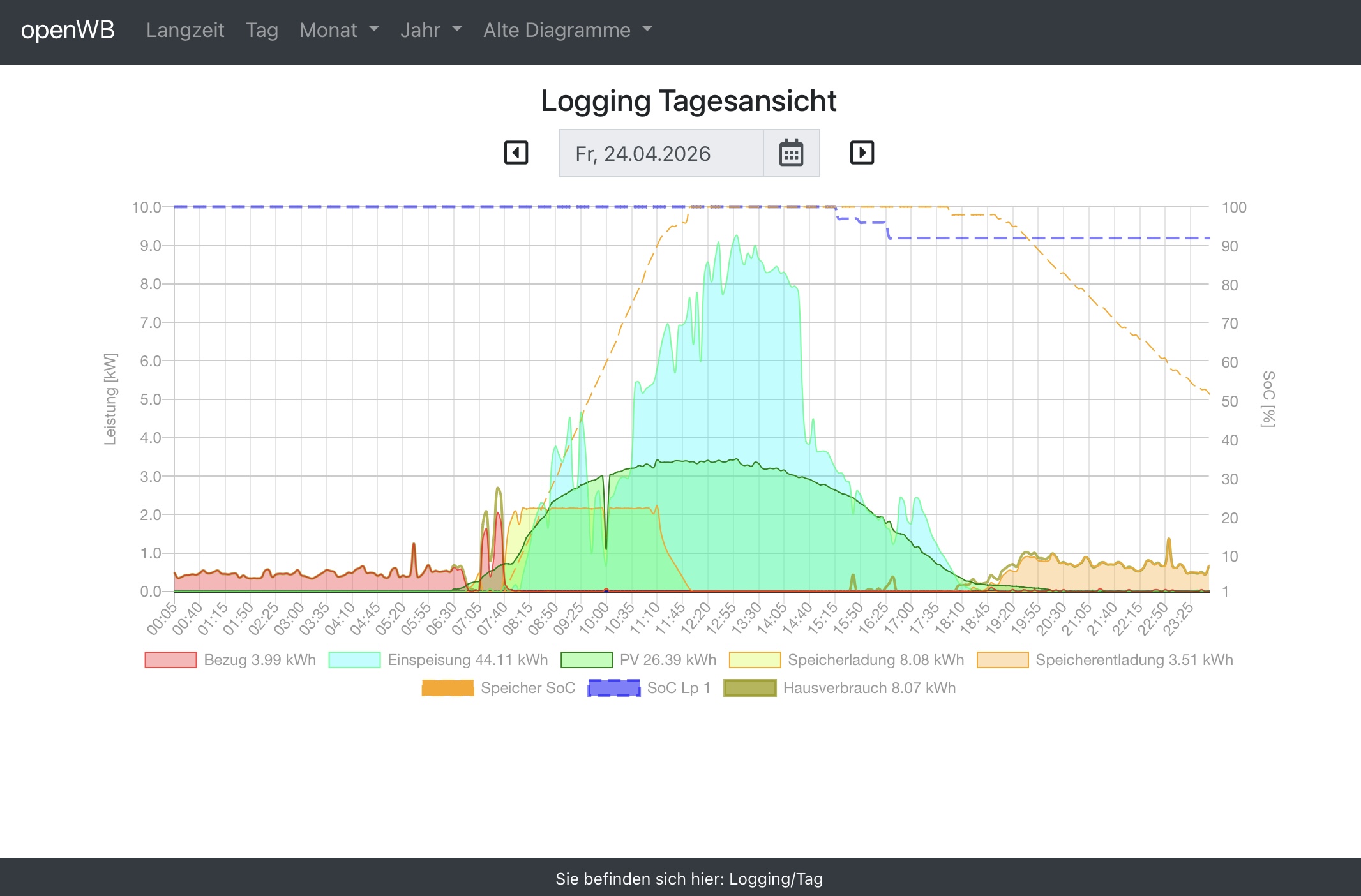

ich nutze aktuell das MQTT SoC Modul mit SW 1.9, den SoC schiebe ich von HomeAssistant zur openWB.
Ich Log wird der korrekte SoC (93%) angezeigt, in der Live-Ansicht von Grafana und unter Ladepunkt wird dauerhaft ein falscher SoC (97%) angezeigt.
Wie kann das sein?

Johnny79 hat geschrieben: Sa Apr 25, 2026 5:44 pm Hallo zusammen,
Wie kann das sein?
Schönen Abend
1.9 wird nicht mehr supported.
Der thread ist für 2.x
