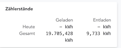

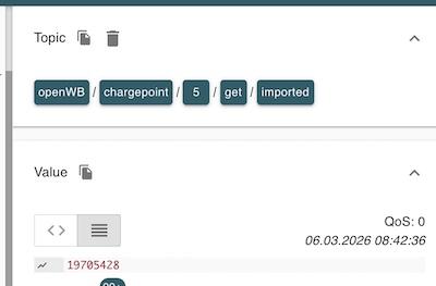

Auch wenn der ein wenig mißverständlich ausgedrückt ist: Der Zähler am Ladepunkt ist "Geladene Energie (Gesamt)"

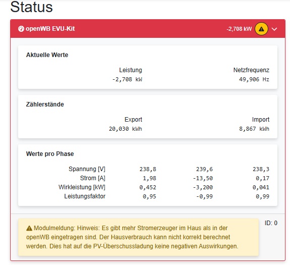

Re: Zählerstände des openWB EVU-Kits direkt abfragbar in HomeAssistant?
Das Thema ist erledigt. Es ist kein MQTT erforderlich. Einfach in Homeassistant API auswählen und ID 0 eingetragen.
