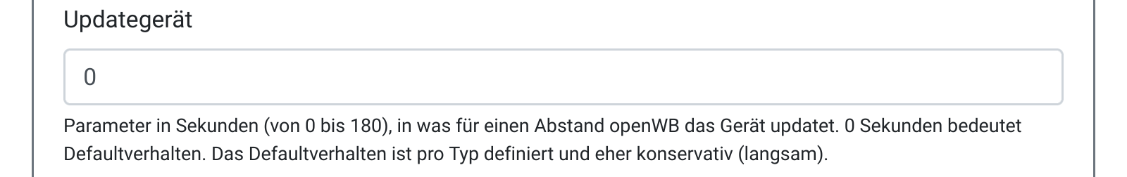

also nun läuft es besser... das Zünglein an der Waage ist das der Hausverbraucht mit einberechnet wird, sowie wie oft die OpenWB die Werte an den Heizstab schickt.... 30sek ist einfach viel zu hoch.. aktuell bin ich bei alle 2sek.
-> die Verbrauchsschwankungen sind bei mir viel zu hoch dass 30sek reichen... daher kam immer diese "harte" schalten.

Wenn die Regelung der openWB auf „Normal“ gestellt ist, kommt alle 10s ein Wert. Ich wüsste nicht, wie du auf 2s kommen willst.

Im Smarthome kann man schnellere Werte vorgeben.
Beiträge: 5272
Has thanked: 81 times
Been thanked: 396 times
Re: Überschuss PV an Heizstab - Regelung über OpenWB?
Oh, das wirft mein Verständnis der smarthome-Architektur komplett über den Haufen. Ich war bislang der Meinung, dass der smarthonehandler einmal je Regelzyklus aufgerufen wird. Hatte ich so auch aus den Zeitstempeln im smarthome.log in Erinnerung.
Beiträge: 9083
Has thanked: 269 times
Been thanked: 287 times
Da gehen auch schnellere updates.
