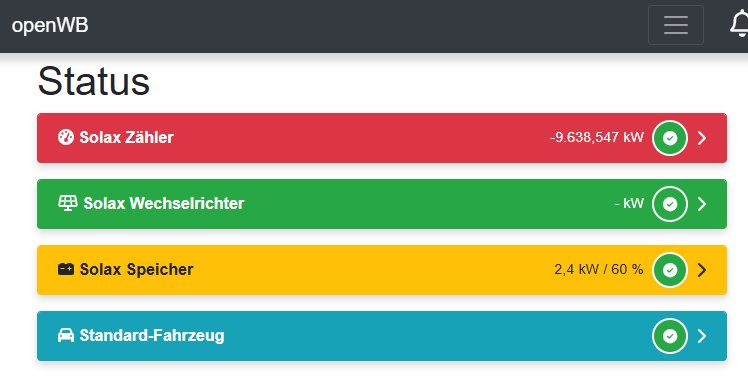

Obwohl ich einen "alten" SolaX-Wechselrichter X3-Hybrid-G1/G2 der Generation G2 habe, komme bei Konfiguration von Gen 2 nur unsinnige Daten.
openwb gen2.jpg (34.05 KiB) 2348 mal betrachtet
Hier stimmen scheinbar nur die Batteriewerte. :?

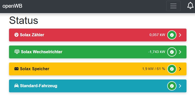

Wenn ich die SolaX Komponenten Gen 3 & Gen4 einstelle scheinen die Werte sinnvoller zu sein.
Sie sind aber auch hier (im Vergleich mit den um 5 Minuten zeitverzögerten Werte der SolaX Cloud.) nicht richtig.
Der Wert für die PV Leistung stimmt nicht.
So kann ich kein sinnvolles Überschußladen nutzen.
