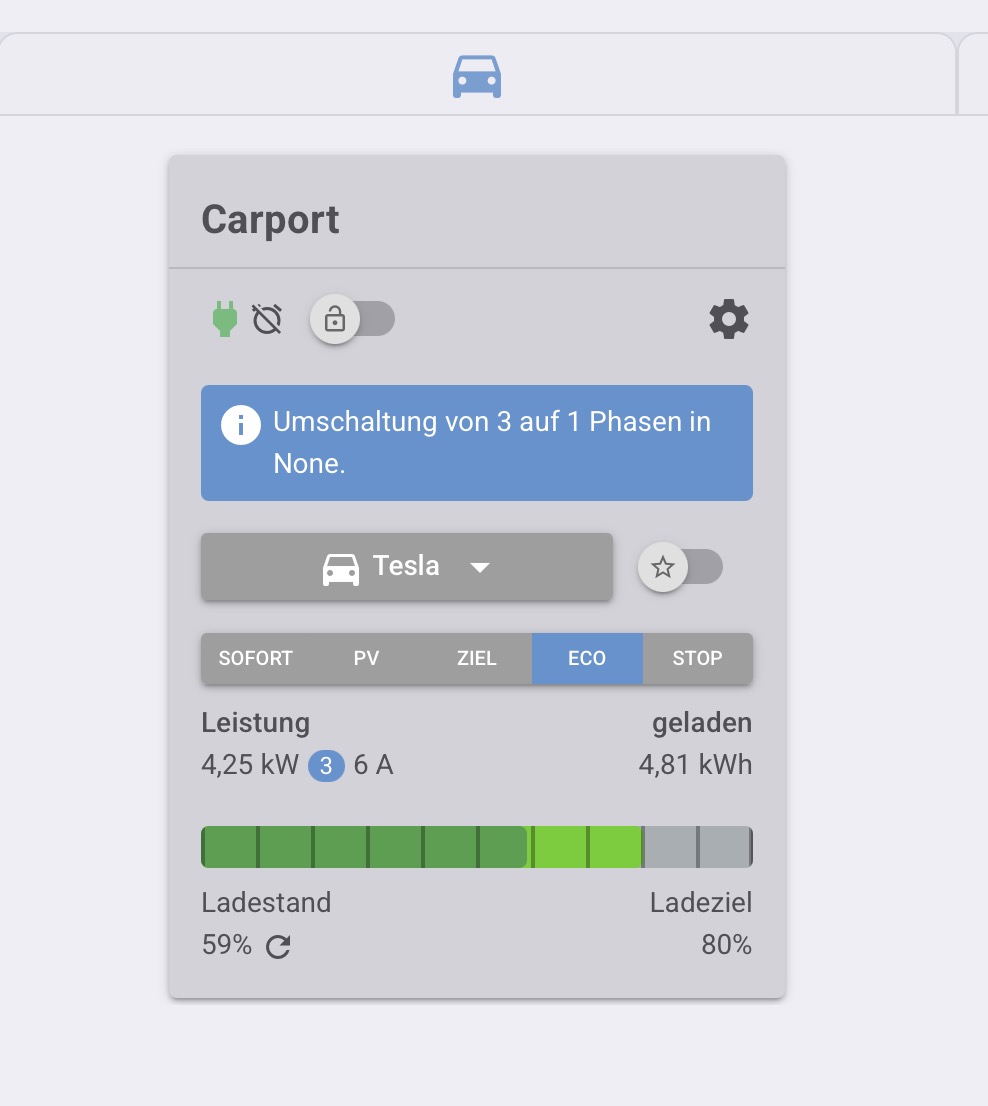

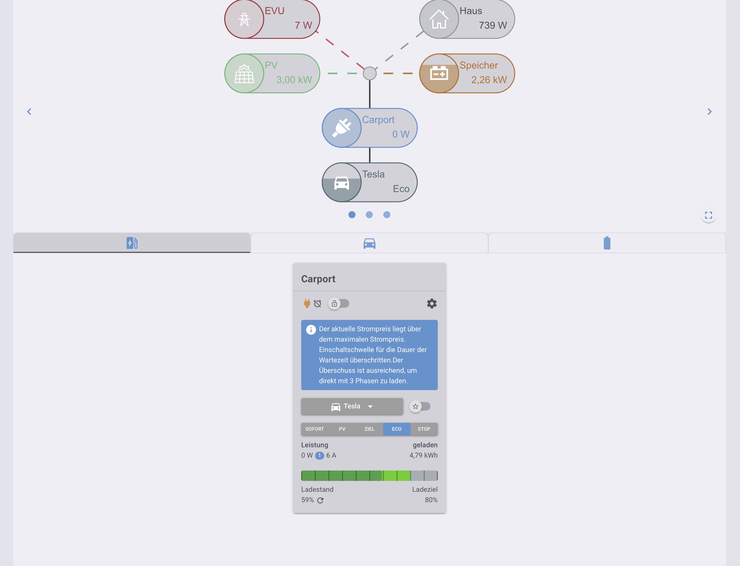

Problem beim Ecoladen.
Auto lädt obwohl weder Überschuss noch Preisschwelle erreicht wurde.
Ich schalte auf ECO und openWB ist der Meinung mit 3 Phasen laden zu wollen, da der Überschuss entsprechend vorhanden ist. Das ist jedoch nicht der Fall. Eigentlich ist überhaupt kein Überschuss vorhanden, da der Speicher noch geladen werden kann/soll. Nach Ladebeginn die Meldung das in "none" auf 1 Phase umgeschalten wird. Nachdem auf 1 Phase geschalten wurde, wird nach Ablauf der Wartezeit (da kein Überschuss vorhanden) das Laden gestoppt.
2026-04-02 10:32:33 +0200 [7dcf4b0a2]
Log: https://paste.openwb.de/HrMOWIUJiyCnyq0

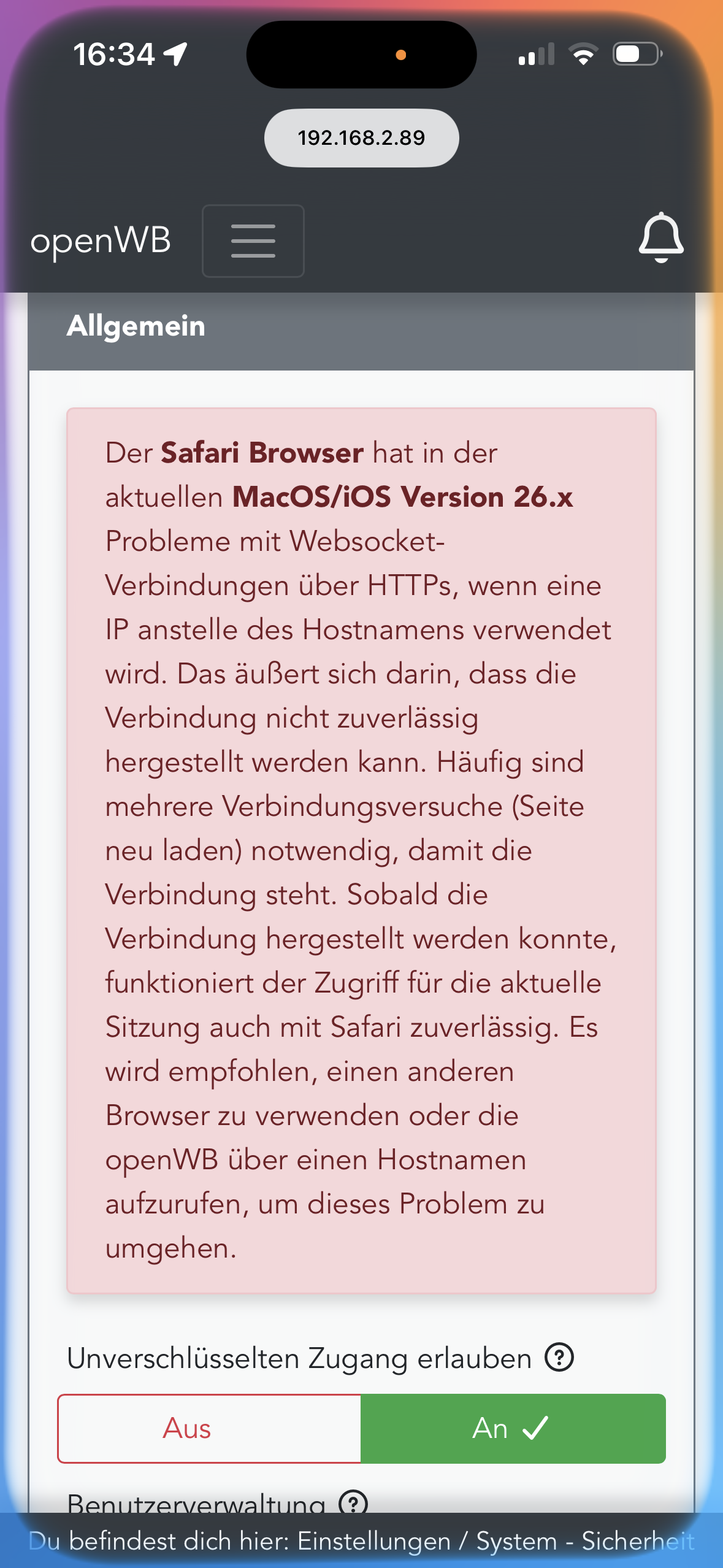

Der Hinweis für Safari Browser kann nach meiner Beobachtung angepasst werden. Unter 26.4 funktioniert es bei mir nun wieder mit der IP Adresse. Mac habe ich noch nicht geprüft. Eventuell kann noch jemand anderes prüfen ob Apple es nun erfolgreich gefixt hat.

kai9555 hat geschrieben: Do Apr 02, 2026 2:37 pm Der Hinweis für Safari Browser kann nach meiner Beobachtung angepasst werden. Unter 26.4 funktioniert es bei mir nun wieder mit der IP Adresse. Mac habe ich noch nicht geprüft. Eventuell kann noch jemand anderes prüfen ob Apple es nun erfolgreich gefixt hat.
Unter Mac geht es in Version 26.4 nun auch.
