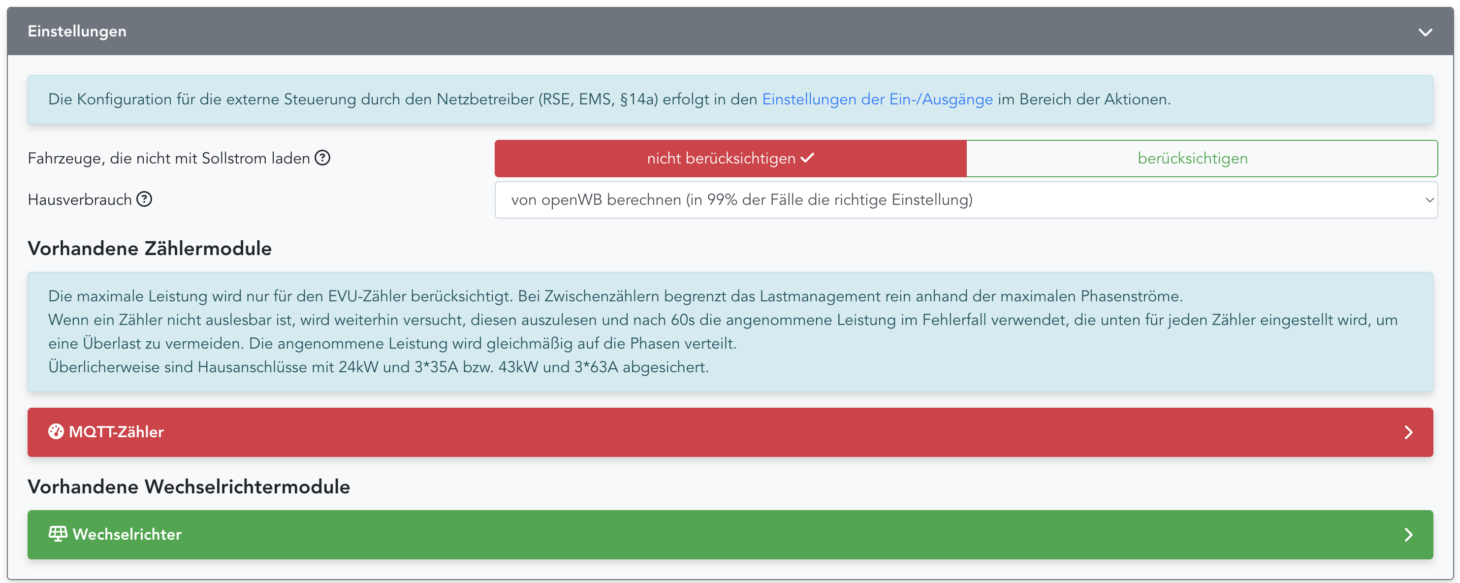

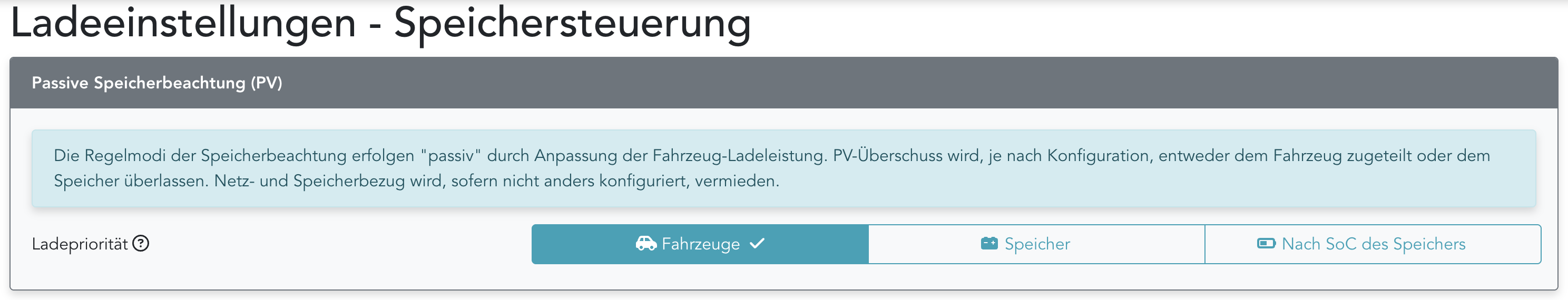

ich hoffe hier Hilfe zu bekommen. Ich habe meine openWB Duo auf 2.1.9-1 geupdated, und das ist so jetzt seit einigen Wochen in Betrieb. Nach einigem Hin- und her habe ich das ganze Setup - so dachte ich - ganz gut hinbekommen.
Ich habe jetzt drei Probleme:

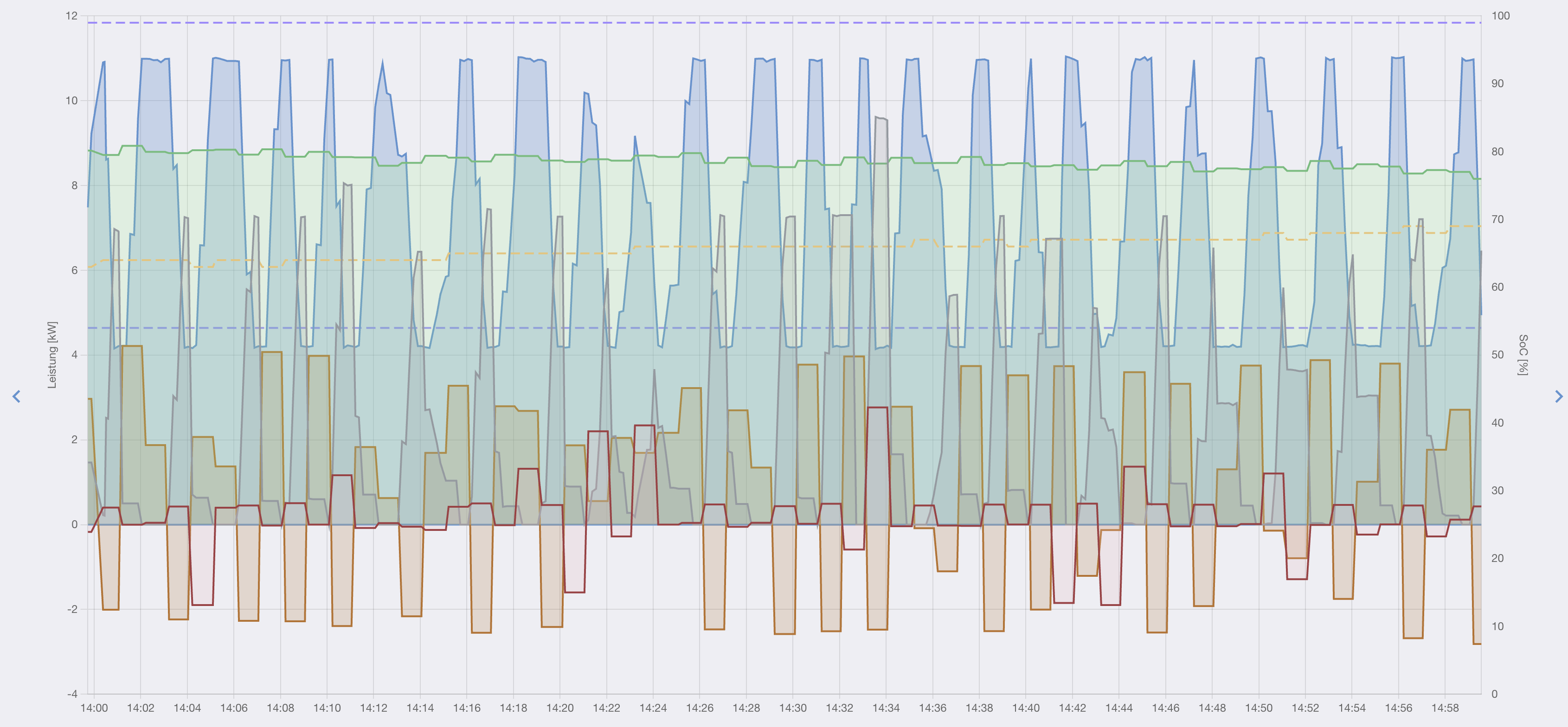

- Beim PV Überschussladen bricht das Laden regelmäßig ab, nur um dann nach einigen Minuten wieder zu beginnen, um dann wieder abzubrechen

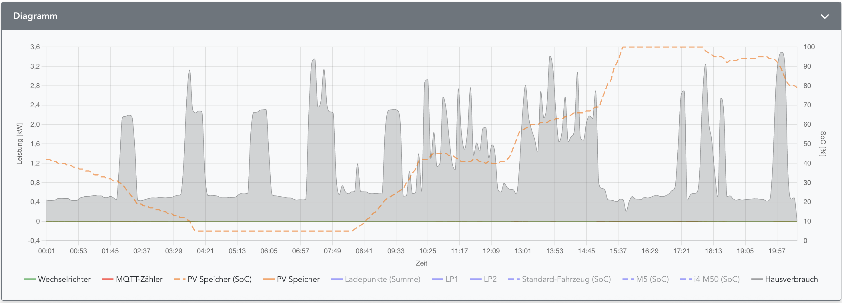

- Ich beobachte auch einigen Hausverbräcueh jenseits von 7kwh, die kommen immer mal wieder - siehe Graph
- Ich erhalte nach wie vor die Fehlermeldung 'Modulmeldung: Hinweis: Es gibt mehr Stromerzeuger im Haus als in der openWB eingetragen sind. Der Hausverbrauch kann nicht korrekt berechnet werden. Dies hat auf die PV-Überschussladung keine negativen Auswirkungen' - Das kommt wohl wenn der errechnete Hausverbrauch negativ ist, und ist wohl ein Timing issue mit MQTT

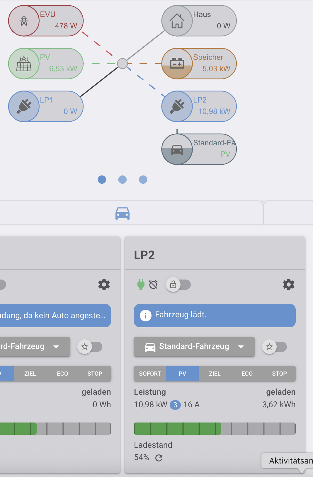

- Teilweise wenn ich PV-Überschuss lade, wird auf die vollen 11kwh gegangen und dazu der Speicher entleert, und gleichzeitig auch noch Netzbetzug betrieben... s. Bild.

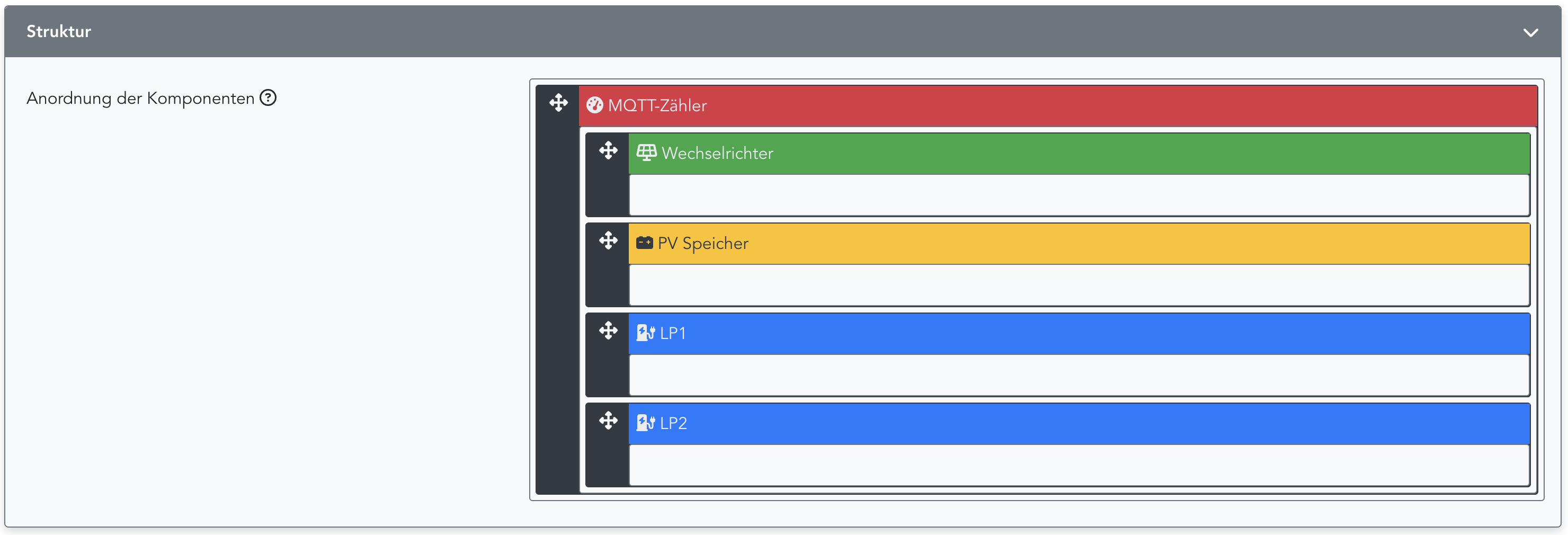

Struktur:
- OpenWB series2 Duo
- Huawei WR
- Huawei Speicher (10kwh)
- DTSU666 Smart Power Sensor

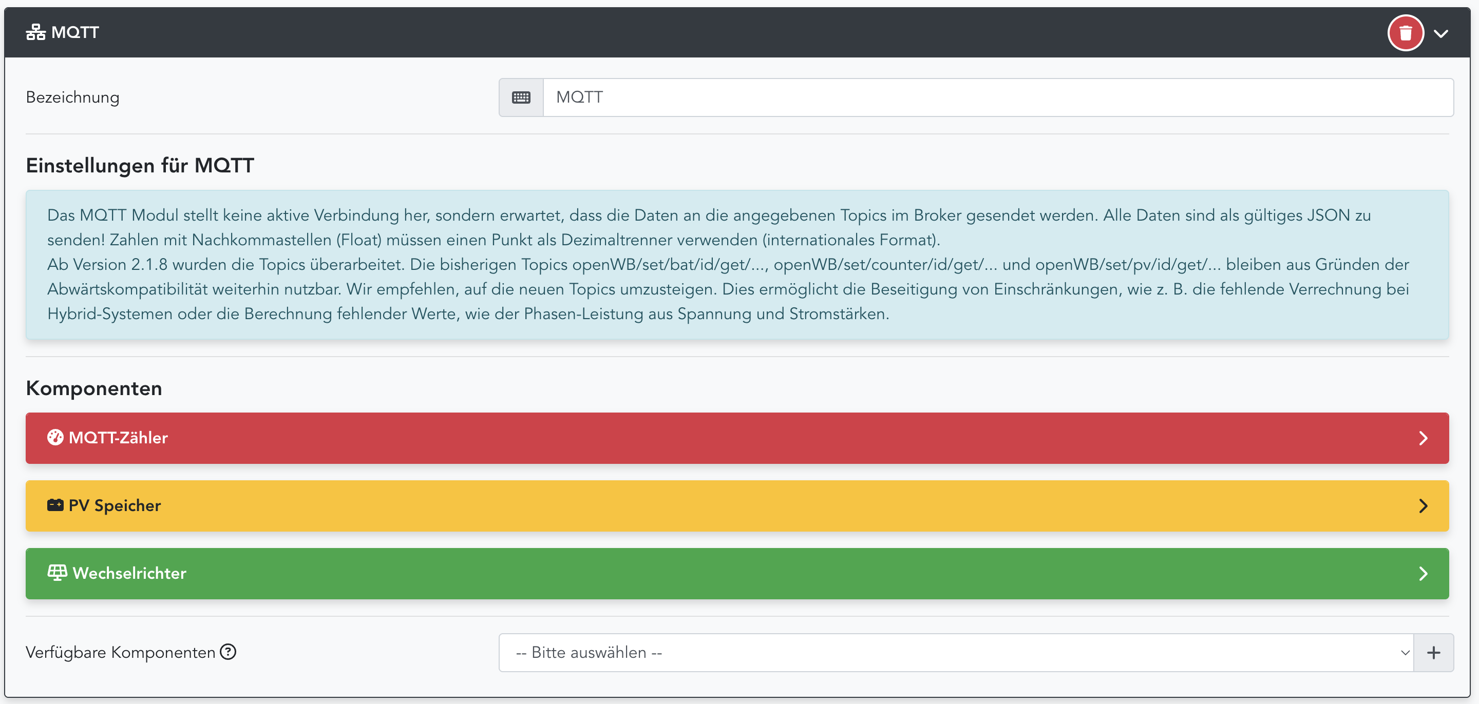

Home Assistant ist mein Daten-Hub - dort werden die Werte aus den Stromzählern gelesen, aus der PV-Anlage, etc. und per mqtt an die verschiedenen Knoten weiterverteilt, so auch an die openWB. In der OpenWB ist EVU Zähler als MQTT Zähler angelegt, und wird entsprechend aus HA gefüttert.
Die Struktur der Module sieht dann wie folgt aus
Ich habe das Logfile mal hier reingepasted: https://paste.openwb.de/yeuvBE0bTRlK1IJ
Kann mir jemand nen Tipp geben, wo diese Spikes herkommen und auch die Ladeabbrüche herkommen? Ich habe jetzt mehrmals gecheckt, auf meinem MQTT broker landen keine so absurd hohen Werte, bin aber für jeden Tipp in irgendeine Richtung dankbar!

Noch zwei weitere Bilder, da ich im ersten Post nicht mehr anhängen konnte.

Im Übrigen ist mir aufgefallen, dass diese 7...8...9 kwh spikes nur auffallen, wenn geladen wird. Irgendwie bin ich ratlos.

Was mir noch aufgefallen ist: In den Screenshots aus meinem ersten Post - da sieht man ja ganz deutlich die HV-Peaks. Wenn ich in der openWB auf Diagramme gehe, dann sehe ich da keine Peaks in diese Richtung. Wie werde ich denn daraus schlau?

@Fluxxo: In welche Topics wird von HA aus geschrieben? z.B. openWB/set/mqtt/counter/... oder openWB/set/counter/....
Fluxxo
Beiträge: 28
Registriert: Mi Feb 24, 2021 9:03 am
Re: PV Überschuss: Ladeabbrüche und Hausverbrauch spikes
Beitrag von Fluxxo »
Ich published zB auf openWB/set/mqtt/counter/3/get/power
Die Werte kommen aber auch an - und werden angezeigt. Aber irgendwie taucht immer mal wieder für einige Minuten ein Spike auf 8…9…10…11…12 kWh auf. Einen Verbraucher kann ich ausschließen.
