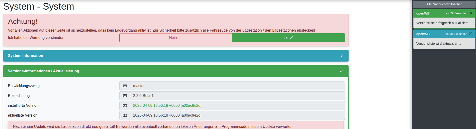

Du warst nicht auf dem aktuellen Stand: #3126 ist um 15:14 gemergt worden, Du hast mit der Version von 13:56 getestet. Kannst Du bitte nochmal ein Update machen?ChristophR hat geschrieben: Do Apr 09, 2026 7:48 pm Aktueller master (2026-04-09 13:56:18 +0000 [a00ac9e2d])

Das ist ein Missverständnis. Beachtet auch die Zeitzone hinter der Uhrzeit. Der aktuell letzte Commit ist von "2026-04-09 13:56:18 +0000". Das entspricht 15:56:18 in unserer Zeitzone (+0200). Ursache ist, dass der Commit von einem automatischen Build auf GitHub kommt. Anscheinend verwenden die dort UTC.
ChristophR war also auf dem aktuellen Stand. Wir gehen der Sache nach.

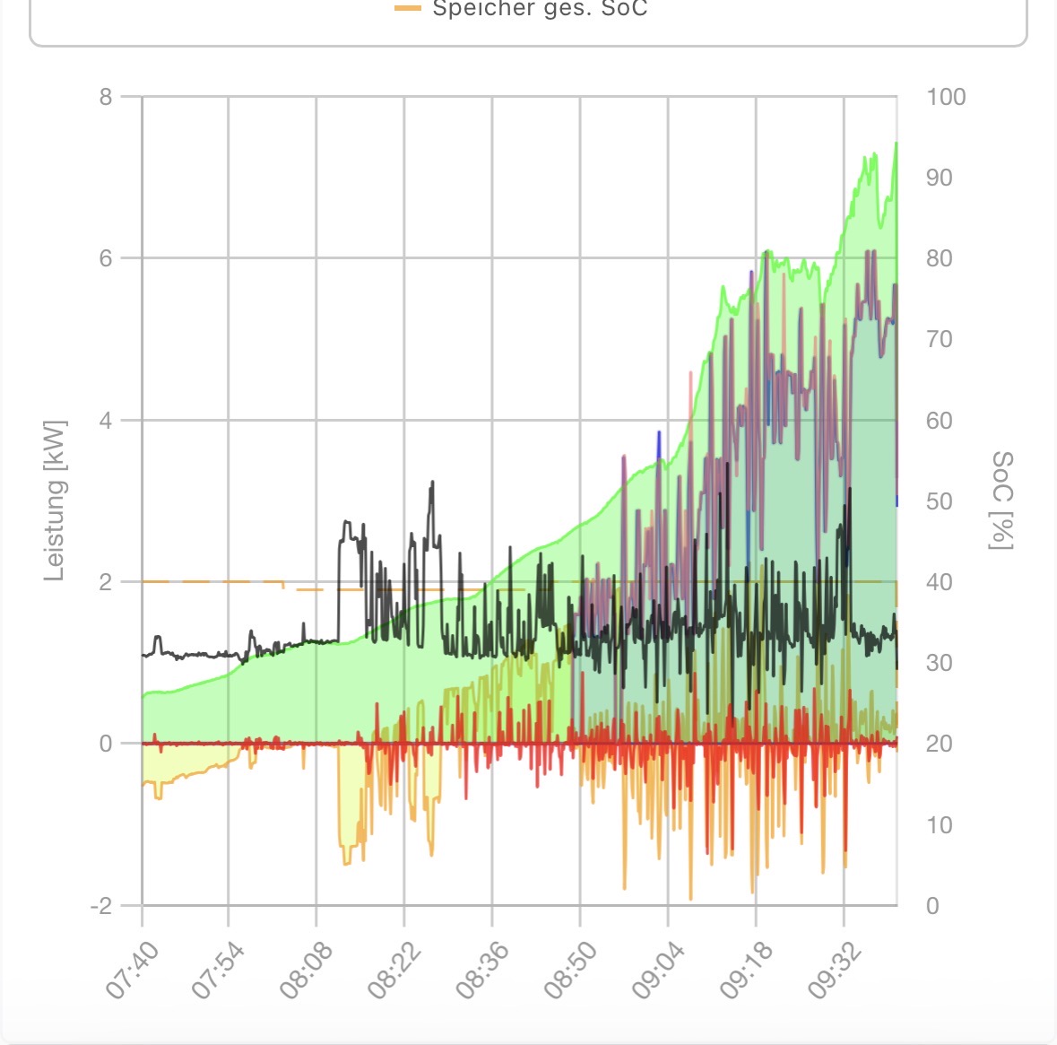

Ich bin auch auf dem aktuellen Stand und ich finde, dass die PV-Regelung sehr zackelig regelt. Prio ist Auto.
https://paste.openwb.de/zCqcxoF07qPtIXV
