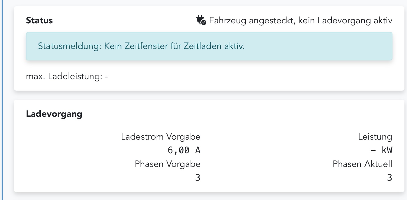

Kuck mal auf die Status-Seite. Da steht, wieviel A dem Fahrzeug angeboten werden und wieviel kW auf wieviel Phasen es aktuell nimmt. In dem blau hinterlegten Text steht ggf. auch eine Fehlermeldung.microtron hat geschrieben: Mo Apr 13, 2026 6:22 am leider keine Ahnung auf was ich achten soll...
Gefühlt will das Fahrzeug anfangen zu laden und der OpenWB dauert es zu lange und sie schaltet wieder ab
Wenn da dauerhaft 6A steht und es nicht lädt, nimmt der Q8 keinen Strom. Wenn die 6A angezeigt werden und dann wieder weggenommen werden, ist was mit der openWB falsch. Und probiere bitte nur mit Sofortladen. Die anderen Lademodi haben irgendwelche anderen Beschränkungen, um die wir uns an dieser Stelle erst einmal nicht kümmern wollen.

Ja, er bietet immer 6 oder 16A an, auch mal mit 1 oder 3 Phasen.
sobald das Fahrzeug grün leuchtet (ca. 1-2s), stellt er an den Phasen oder am Strom rum (ich höre die Relais klacken) und das Fahrzeug stopp natürlich sofort wieder, bevor es angefangen hat

Also "natürlich" ist das nicht. Eigentlich sollte nach dem Klacken der Strom fließen und das Auto nicht das Laden wieder einstellen.microtron hat geschrieben: Mo Apr 13, 2026 7:15 am Ja, er bietet immer 6 oder 16A an, auch mal mit 1 oder 3 Phasen.
sobald das Fahrzeug grün leuchtet (ca. 1-2s), stellt er an den Phasen oder am Strom rum (ich höre die Relais klacken) und das Fahrzeug stopp natürlich sofort wieder, bevor es angefangen hat![]()
Ich hab's bei mir gerade ausprobiert: Volles Auto, welches keinen Strom nehmen wird klackt nach dem Einstecken nicht. D.h. irgendwie wird der Wallbox vom Auto signalisiert, dass der Strom nun kommen kann. Bei meinem vollen kommt dieses Signal nicht, es klackt auch nicht. Bei Dir klackt es und kurze Zeit danach wird der Ladeversuch wieder eingestellt. Da muss dann mal jemand ins log kucken, ob da was zweckdienliches drin steht. (Ich weiß halt nicht, wonach ich in dem Log suchen muss, um den genauen Zeitpunkt zu finden)
