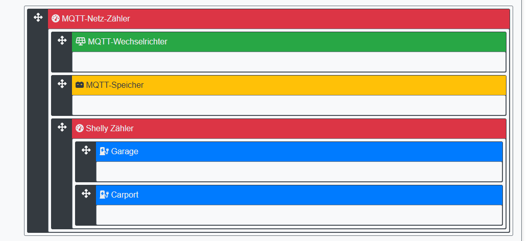

ich habe eine Frage zu dem Lastmanagement.
Von meiner Hauptverteilung geht ein Kabel in die Garage, da ist eine unterverteilung für die gesamte Garage wo auch die Wallboxen angeschlossen sind. In der Garage sind diverse Verbraucher.
Um das Kabel von der Hauptverteilung in die Garage nicht zu überlasten, ist in der unterverteilung ein Shelly Pro 3EM verbaut.
Wenn viele Verbraucher in der Garage aktiv sind sollen dementsprechend die Wallboxen die Leistung herunter fahren so das nicht mehr wie z.b 24kw über die Leitung Hauptverteilung -> unterverteilung gehen.
Wenn ich das so wie im Screenshot zu sehen ist mache, funktioniert das Regeln, aber der Hausverbrauch wird nicht richtig berechnet.
Es wird beim Hausverbrauch der Wert vom Shelly abgezogen.
Wie bekomme ich es hin das die Maximal werte vom Shelly zum regeln genommen werden, aber die Leistungswerte nicht im Hausverbrauch verrechnet werden?

Aktuell gar nicht. Denn der Hausverbrauch ist eigentlich der nicht explizit gemessene Restverbrauch, der sich aus EVU +/- den bekannten Einflussfaktoren ergibt.Jetiman hat geschrieben: Sa Apr 18, 2026 7:04 am Wie bekomme ich es hin das die Maximal werte vom Shelly zum regeln genommen werden, aber die Leistungswerte nicht im Hausverbrauch verrechnet werden?

Steht allerdings auf der ToDo das auswählbar zu machen.
Bis dahin ist Hausverbrauch schlicht der "nicht erfasste Verbrauch"

Nein, denn ein virtueller Zähler zählt ja nicht den Verbrauch, der neben den Wallboxen vorhanden ist.

Mit einem eigenen, getrennter "echter" Zähler, der nur den Hausverbrauch (ohne Ladepunkte) misst, kann man den Hausverbrauch aber doch "korrigieren"?

Gute Idee - ob das auch in Summe mit mehreren Zählern klappt?
(hintergrund: es gibt im Zähler da die 99%-Option…)

In 99% der Fälle ist der Zähler des WR falsch.Gero hat geschrieben: Sa Apr 18, 2026 9:47 am Gute Idee - ob das auch in Summe mit mehreren Zählern klappt?
Ein eigener Zähler ist aber richtig, wenn er nur den Hausverbrauch zählt. Damit kann man den Hausverbrauch korrigieren, wenn man die restliche Konstellation nicht mit dem Hausverbrauch kompatibel bekommt.

…es sei denn, es ist ein Hybrid-WR, der mit dieser Messung auch das BMS des Speichers steuert. Bei dem würde ich davon ausgehen, dass der korrekt misst.
Aber du spielst wahrscheinlich auf diesen einen WR-Hersteller an, der zu den nicht-99% dieser Option zählt. Also zu den 1% derjenigen, für die diese Option die richtige ist.

Der Zähler des WR liefert kumuliert meist den EVU Punkt, auch wenn sein Zähler physisch im Hausverbrauchszweig hängt.Gero hat geschrieben: Sa Apr 18, 2026 11:27 am…es sei denn, es ist ein Hybrid-WR, der mit dieser Messung auch das BMS des Speichers steuert. Bei dem würde ich davon ausgehen, dass der korrekt misst.
Daher darf er auch dann nicht ausgewählt werden.
Der Zähler, der hier ausgewählt werden darf muss direkt den Hausverbrauch als unabhängigen Wert liefern.
Das ist unabhängig davon, wie bei Hybrid WR der Speicher platziert werden muss, was auch zu fehlerhaftem Hausverbrauch führt, hat damit aber nix zu tun.
Ich weiß auch gar nicht, wann die 1% richtig sind, ich hätte dort geschrieben:
"Es ist immer falsch, außer es ist ausnahmsweise mal richtig"
