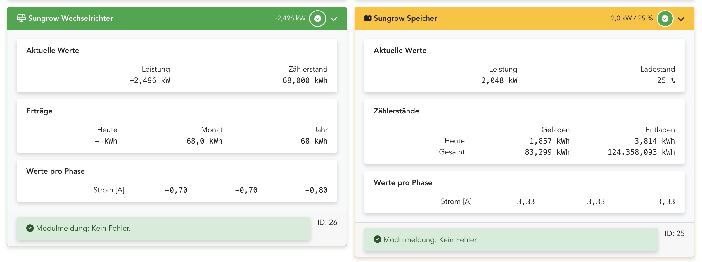

hier nochmal eine Anschlussfrage:
Ich habe seitens des Status und der Fehlermeldungen - imho - ein sauberes Setup. Aber beim PV Ertrag habe ich ein Problem:
(234.53 KiB) Noch nie heruntergeladen
Seit einiger Zeit (etwa 10 Tagen würde ich sagen) zeigt die PV keinen Ertrag mehr an. Und das sieht man hier auch im Status. Was ich kurios finde ist: Es wurde aber mal ein Ertrag ermittelt, wahrscheinlich ganz am Anfang, als ich die Version 2 eingespielt habe. Ich habe immer noch den gleichen SW Stand wie im Thread Titel.
Frage: Wird die PV Leistung von der OpenWB akkumuliert? Oder liest sie die Werte von Sungrow aus? In der Sungrow App habe ich die Erträge sichtbar. Was kann hier mein Problem sein?

fsl2022 hat geschrieben: Sa Apr 18, 2026 7:31 am Frage: Wird die PV Leistung von der OpenWB akkumuliert? Oder liest sie die Werte von Sungrow aus? In der Sungrow App habe ich die Erträge sichtbar. Was kann hier mein Problem sein?
Ich glaube das ist noch ein Bug, und ja openWB akkumuliert die Leistung für den Zählerstand, da die Zählerstände aus dem Sungrow leider nicht auflösend genug sind.
Ich habe eine Vermutung woran das liegt, werde da mal noch einen PR für einreichen.

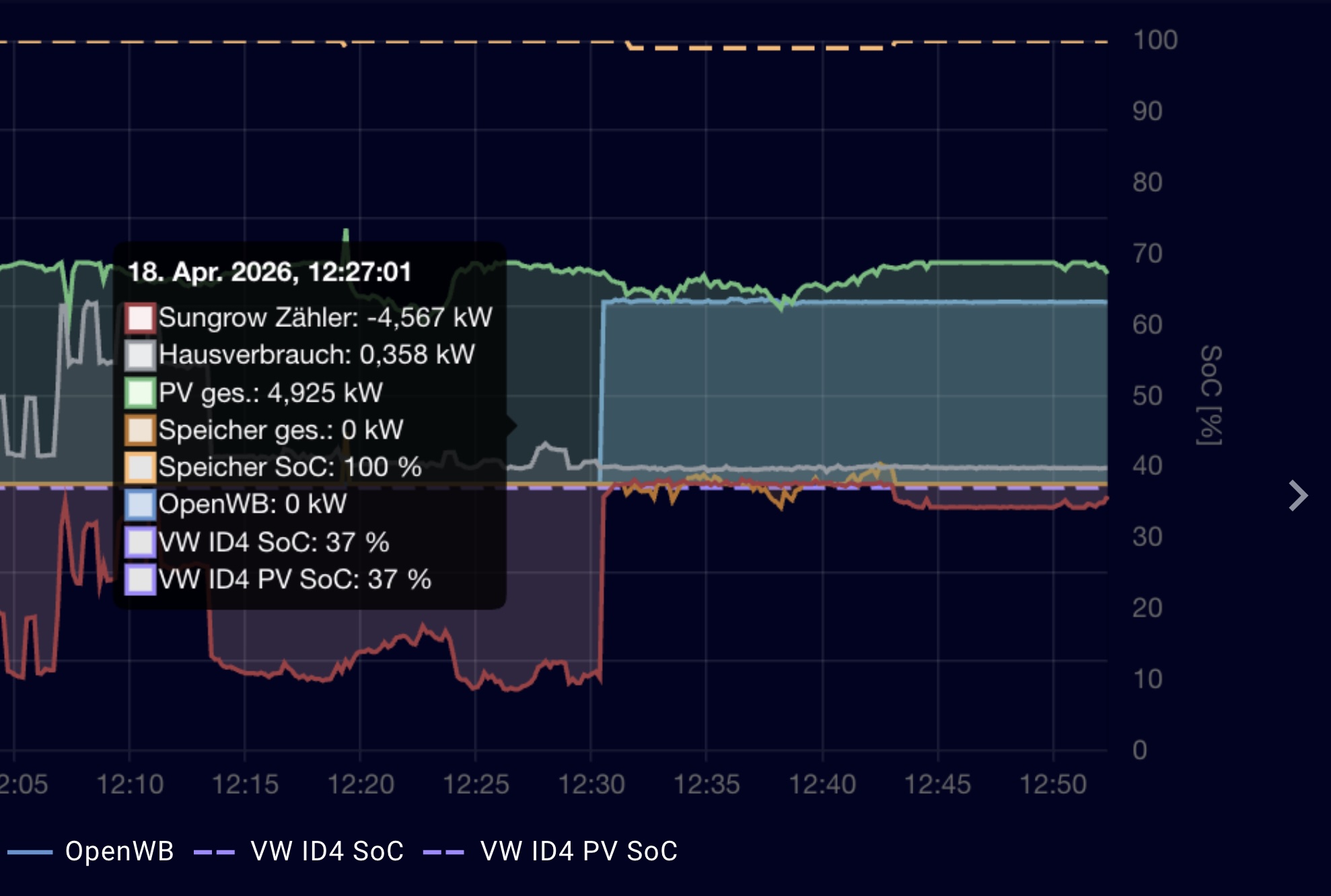

Weiterhin struggele ich immer noch mit dem PV Laden. Diese Min/Max Speicher SOC Geschichte zum "buffern" von Flatterleistung vom Dach funktioniert bei mir nicht ... ist aber auch die Frage, ob das überhaupt "das Feature" ist. Ich finde aber leider auch nichts per Forensuche.
Ich weiß ehrlich gesagt nicht wovon du sprichst und was eine Flatterleistung ist, es macht da durchaus mal Sinn deine Einstellungen als Screenshot zu posten inkl. Screenshots der Graphen (aus Koala oder Standard Theme) und genau zu erklären was du erwarten würdest.

Mit der „Flatterleistung“ meint er bestimmt die passive Speichersteuerung „Mindest-SoC“ mit den beiden Schiebern. Die könnte man ja auch zur speicherunterstützten Autoladung nehmen. Da hatten wir ja mal lange zu diskutiert.

das Bild hier ist nicht ideal ... aber ich hatte kein anderes ... ist von gestern:
Hier sieht man wie ich bei etwas um die 5kW Strom von der Sonne mit 4kW lade. Und man sieht dann eben, wie der Speicher einspringt, wenn nicht mehr genug Leistung von der Sonne kommt (SOC vom Speicher sinkt).
Meine Konfiguration mit der 1.9 war:
(wenn das Auto angesteckt ist):
- zuerst soll morgens der Speicher im Keller geladen werden
- bis auf 100%
- wenn der Speicher voll ist, soll dann unmittelbar das Auto geladen werden.
- Bei guten Sonnentagen (und nicht so vielen anderen erheblichen Verbrauchern) lädt dann das Auto von ca. 11 bis 15 Uhr mit 4kW
- Bei nicht so guten Sonnentagen (von Wolken immer wieder kurz unterbrochen, oder falls anderer Verbraucher kurz mit verbrauchen) springt dann statt dem Netz der Speicher ein
- Dieser soll sich aber nicht komplett entladen, sondern z.B. nur bis auf 70%
- Bei 70% hört das Auto auf zu laden, der Speicher füllt sich wieder
- bei 100% geht es dann wieder von neuem los
So meine Idee.

fsl2022 hat geschrieben: So Apr 19, 2026 3:35 pm Hallo,
- bis auf 100%
So meine Idee.
Gruß,
Frank
PS: Was bedeutet PR?
Wir zuvor schon einmal hier diskutiert, verstehe ich nicht warum du mit einem Dauerstrom bei Überschuss lädst, statt auf PV Laden mit Phasenumschaltung umzuschwenken, dann würde all das was zu beschreibst so automatisch funktionieren. Einfach ein paar Einstellungen und gut ist. Tut hier und anderswo absolut zuverlässig und du hast die maximale Ausbeute an Überschuss.
