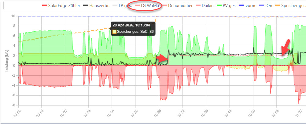

Gero hat geschrieben: Mo Apr 20, 2026 5:45 am Die Option „in Hausverbrauch einrechnen“ kommt noch aus 1.9er-Zeiten. Da waren alle 9 SH/Geräte immer in dem Graphen. In SW2 sind das nur die Zähler, so richtiges SH fehlt noch in SW2.
Die SmartHome-Geräte, zumindest die drei anderen, sehe ich auch in 2.1.9 im Graphen. Nur eben den Shelly nicht.
Das manuelle schalten und auch der Moduswechsel Auto/Manuell haben es nicht in die SW2-Version dieser Seite geschafft.
Auch das geht in 2.x. Von meinen anderen drei SH-Geräten ist eins schaltbar (Tasmota-Steckdose) und das funktioniert manuell über die openWB-SH-Seite problemlos.
Es geht mir aber gar nicht ums Schalten, mein Shelly hat gar nicht dieses Schalter-AddOn. Von den drei anderen SH-Geräten in dem Screenshot sind zwei allerdings auch als nicht schaltbar konfiguriert, und sie erscheinen trotzdem in grün und ihre Verbräuche erscheinen auch im Graphen im Classic Theme. Das funktioniert also mit der 2.x, nur seltsamerweise nicht mit dem Shelly. Prinzipiell geht es aber, SH-Geräte im Graphen anzuzeigen, wenn auch alle in der selben Farbe, was bei mehreren Geräten nicht ideal ist.

Ich bin auch im Classic-Theme, das gefällt mir auch am besten, und da geht es ebenfalls, man sieht sehr schön, wie die Waschmaschine hinter einem Tasmota-Schalter Strom gezogen hat. Und der ist als Smart Home Gerät angelegt:

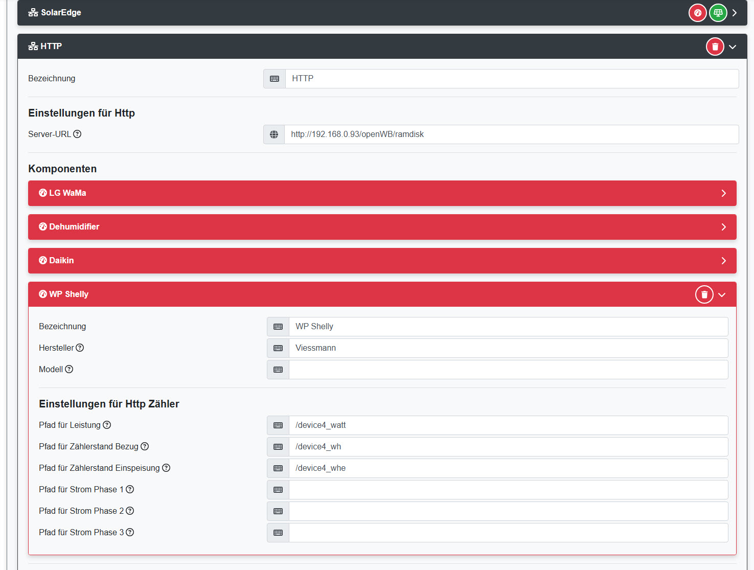

gorthon hat geschrieben: Mo Apr 20, 2026 9:22 am Und der ist als Smart Home Gerät angelegt:
Und wirklich nicht auch noch als http-Zähler, der die Leistungswerte des smarthome-Geräts aus der Ramdisk liest? Das wäre mein Stand, wie man aktuell smarthome-Geräte in den Graphen des Standard-Themes bekommt. (Und dadurch, dass es ein Zähler ist, wird die Leistung vom Hausverbrauch abgezogen)

Jetzt weiß ich auch wieder, wie es ging: Man legt die SH-Geräte zusätzlich als HTTP-Zähler an:
So werden sie wohl auch nicht vom Hausverbrauch abgezogen.
Seltsamerweise erscheint der Shelly im Gegensatz zu den anderen SH-Geräten trotzdem nicht im Graphen und in der Legende :-(

gorthon hat geschrieben: Mo Apr 20, 2026 9:44 am Seltsamerweise erscheint der Shelly im Gegensatz zu den anderen SH-Geräten trotzdem nicht im Graphen und in der Legende :-(
Dann fehlt zum Shelly nur die passende Zähler-Komponente.
