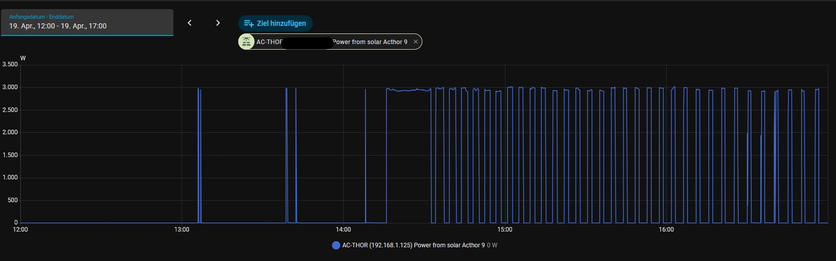

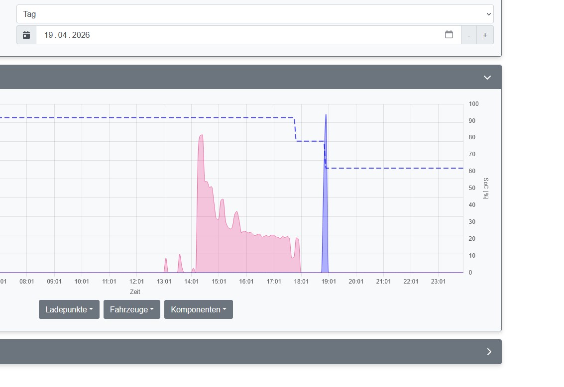

mal eine Frage, warum ist die Auswertung von OpenWB und die realen Werte vom AC Thor 9s so unterschiedlicht, irgendwie scheint die OpenWB das sehr stark zu glätten:
OpenWB: HomeAssistant: -> kann man das für für kommenden Updates anpassen? Wenn ich auf die OpenWB schaue sieht es immer aus wie wenn es prima wäre, was ja in Realität nicht so ist...

Die openWB zeigt auf dem Home-Bildschirm die geloggten Werte an. In den Auswertungen ist es auf 5min interpoliert. Das war schon so in der 1.9 und wird sich deswegen vermutlich auch nicht ändern.
Edit: komisch, dass der ACThor so pulst. Ist der nicht stufenlos?

Ich kann das so von meinem ACThor auch nicht bestätigen. Da pulst nix... Der zieht sauber die Leistunug, die ihm von der openWB vorgeben wird. Erst einphasig stufenlos bis 3 kW hoch, dann Phase2 fest mit 3 kW und Phase 1 weiter stufenlos hoch

Aber kuck doch mal in dem HA Diagramm. Da sind entweder 3kW Leistung oder null. Das ist das was ich mit "pulsen" meine. Ich würde da ja erwarten, dass da was anderes als 3kW gezogen werden. Zumindest das openWB-Diagramm lässt da etwas anderes erwarten.
Aber gut zu wissen, dass es eigentlich stufenlos geht.

Was ich damit sagen wollte ist, dass das pulsen kein normales Verhalten eines intakten ACThor ist.
Also entweder ist das was falsch konfiguriert oder der ACThor hat einen weg.
