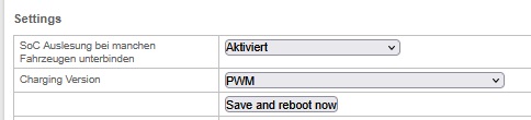

Re: openWBPro VW ID.7 lädt nicht
Nein ist es nicht.dann sollte damit ja ein Konfiguration-Problem ausgeschlossen sein.
In welchem Modus läuft die Pro? PWM? Fahrzeugerkennung?
Dazu aufrufen:
http://DEINEIP:8080/
PWM
