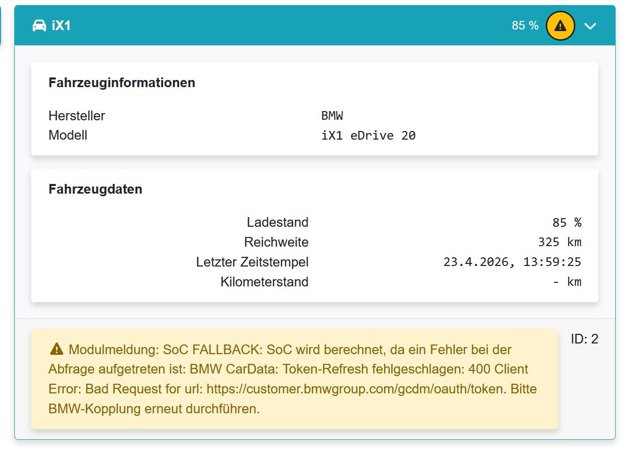

Das war wohl ein begrenztes Ostergeschenk von BMW
Die Ladestandübermittlung funktioniert nicht mehr.
SOC BMW

Noch ein Thema:
Ich habe zwei BMW in meinem Profil, hab beide in der OpenWB verbunden. Beim Wechsel des Fahrzeugs geht die Verbindung zum anderen Fahrzeug verloren:
SoC-Log: https://paste.openwb.de/Csf01fepPBrZ2HL

Hi,heidanei hat geschrieben: Do Apr 23, 2026 12:09 pm Noch ein Thema:
eine kurze Frage bevor ich weiter schaue: Nutzt du für beide Fahrzeuge dieselbe BMW CarData Client ID oder zwei verschiedene?
Dennis
edit: Ich habe noch deine Ausgabe aus dem Testscript.
Das ist ein bisher unbekannter Bug: Wenn du das zweite Fahrzeug in openWB koppelst werden die Tokens des ersten ungültig weil BMW nur einen aktiven Token pro Account erlaubt.
Ich nehme das als Issue auf und werde das in einer nächsten Version lösen. Für jetzt leider noch kein Workaround verfügbar.

Danke für die schnelle Reaktion!DerDennis hat geschrieben: Do Apr 23, 2026 12:20 pm Das ist ein bisher unbekannter Bug: Wenn du das zweite Fahrzeug in openWB koppelst werden die Tokens des ersten ungültig weil BMW nur einen aktiven Token pro Account erlaubt.
Kein Problem, ich bin ja heilfroh dass Du Dich der Sache annimmst und das Modul gebaut hast! Dass nicht alles mt der ersten Version perfekt funktioniert ist verzeihlich!
