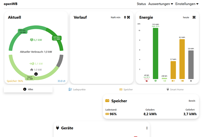

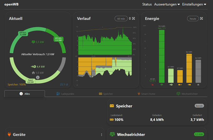

Habe auch "kosmetische" Probleme mit dem Community Colors Theme seit dem Update von 2.1.9 Patch2 auf 2.2.2
Eingestellt war bis dato immer Classic als Default. In der Küche greife ich aber von einen "ausrangierten" FireTab per Kiosk-Modus auf http://openwb2.<my-domain>.de/openWB/web/themes/colors/ zu.
Seit dem Update wird es statt in "Dunkel" in "Hell" angezeigt.
Zudem werden keine Daten mehr im der Kachel Verlauf angezeigt und auch die Kachel für die Strompreise ist in der Ansicht verschwunden.
Stelle ich in den Einstellungen -> Allgemein unter Bedienung & Darstellung auf Colors um, sieht es wieder OK aus. (Nur die "Zeitfenster Live-Graph"- Einstellungen, die ich bei Colors auf 120 min gesetzt hatte, wird beim Wechsel von Colors -> Classic -> Colors wieder auf 60 min zurück gesetzt und auch die Anzeige der Preistabelle wird dadurch deaktiviert.)

Das liegt daran, dass die openWB immer nur die Settings für das gerade ausgewählte Theme an das GUI schickt. Wenn da Classic ausgewählt ist, bekommt das Colors-Theme keine Konfiguration, auch wenn Du es direkt über die URL ansteuerst. Die Anzeige eines anderen Themes als das ausgewählte ist vermutlich kein unterstütztes Feature.
Eventuell könnte das auf Seiten openWB unterstützt werden, in dem immer die Konfiguration aller Themes, nicht nur des ausgewählten, an das GUI geschickt werden.
